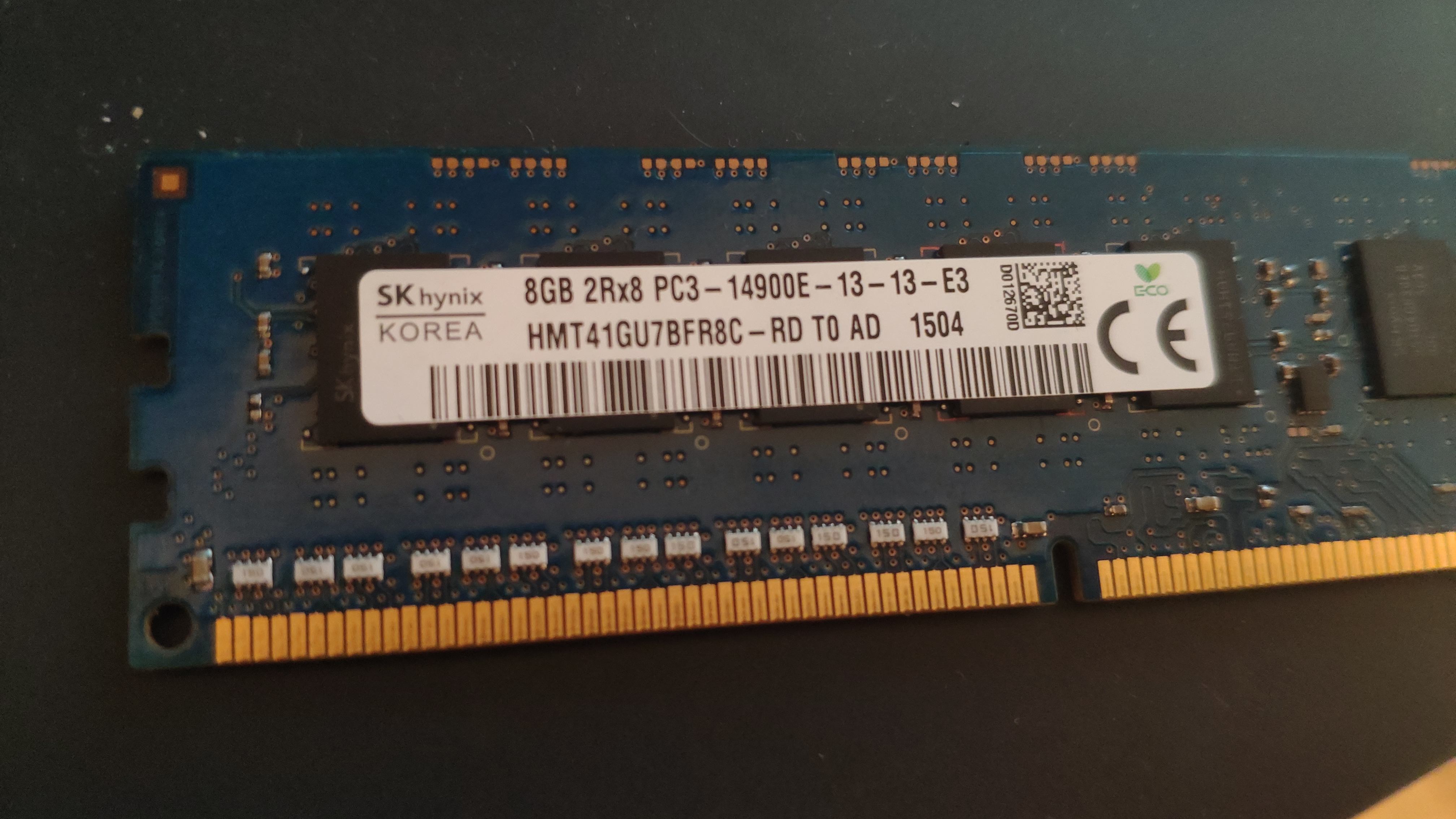

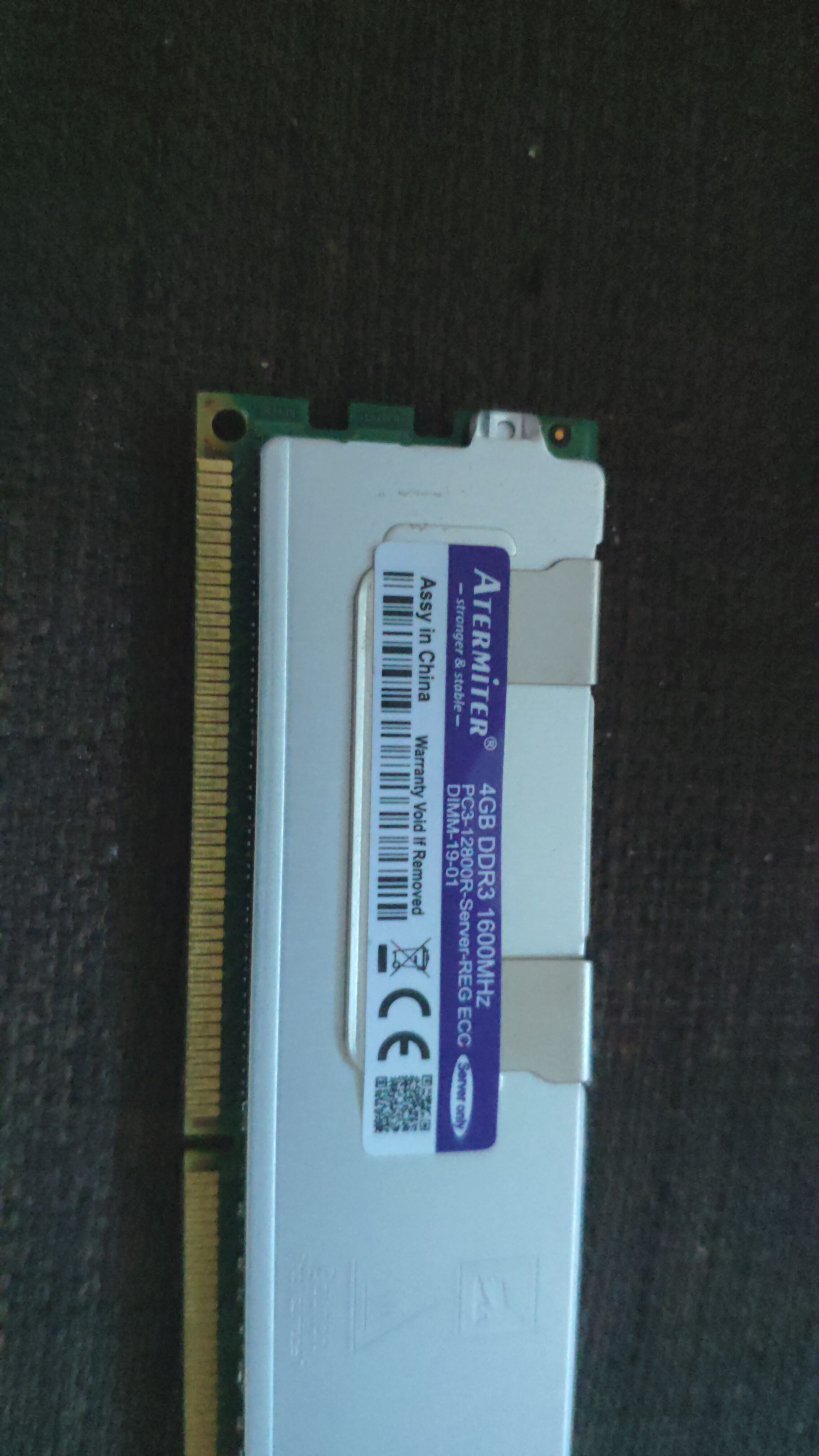

Привет всем.
Приобрёл atermiter x79 -dual 2640x2 и 4 планки ddr3 atermiter 1600 с радиаторами
За две недели опытов, нету сил продолжать, прошу помощи
Опишу две ситуации и свой вывод.
Собрал систему на блоке питания aerocool acps 1600w , при полном старте системы питания не было плата молчала . Путем перебора и отключения железа - было дано питание на плату вместо 24+8+8 а 24+4+4 плата стартанула и дала войти в Биос где память видна, процессоры работают все гуд. При подключении загрузочной флешки , система проходит post флешка моргает и система вырубается , при этом кулеры крутятся. Были перепроверены ножки сокета все в норме.
Вторая ситуация, был заменен блок питания на cougar cmx 1000. Система стартанула и загрузила флешку появиласть установка. Обрадовался нажал далее и система крашнулась на посте горит ошибка b7 и все. Теперь не стартует пишет b7, вынутая полностью оперативку пишет ошибку ba любая перестановка оперативки ошибка b7 , батарейку вынул все равно b7. Нет возможности проверить оперативку в другом компе. При этом оперативка в биосе писала пока стартовала 1333 а не 1600. 4 планки памяти переставлял в разных конфигурациях все равно b7.
Теперь вопрос , у меня мертвая память? Почему она частично стартовала, а теперь нет.
Добавлено спустя 4 минуты 2 секунды:
Исправый хьюникс тоже пишет b7 но - тут я боюсь они просто несовместимы

Регистрация: 26.08.2021
[quote="System1145"]Привет всем.
Привет, у меня мать та же, процы 2697v2 и ОЗУ обычная 1600 - с двумя процессорами вообще не включается...С одним никаких проблем.. Перелапатил уже все, на ютубе нашел ролик со схожей проблемой, но мать немного другая была. Там у человека не запускалась тоже, пока он не снизил частоты до 1333 (та мать позволяла). Я думаю в ОЗУ проблема.. вот ролик на всяк https://www.youtube.com/watch?v=fAK8giGiqbc&t=351s
