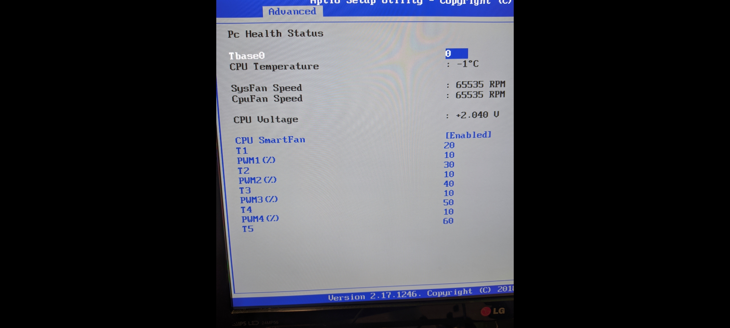

Парни, вопрос, у кого-нибудь работает смартфан с мод биосом? У меня просто всегда работает на том значении которое первым из 5 стоит и не увеличивается при повышении температур

Регистрация: 30.11.2023
в общем прошился но пвм так и не заработал! постоянно молотит на максималках, что я делаю не так? настройка в биусе появилась, но что не кручу ничего не меняется??
Регистрация: 01.06.2022
Yury_V,
PWM output измените для снижения оборотов кулера
olevenets2
Здесь такого нет
