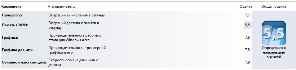

Память выставил сразу на 1866, после теста начал пробовать, и с кнопкой и менять слоты с 2-4 на 1-3, изменений нет, в данный момент память стоит на 1866. Не знаю что думать, либо тест гонит либо реально какието проблемы :dntknw:

rigik81 а тайминги?
по идее индекс производительности памяти должен быть выше 7.0 при 1866

вот именно, все остально 7.8 7.9 , выставлял только частоту, все остальное на авто, тоже самое было и на предыдущей платформе на ддр2.. менял частоту, ничего больше не трогал..

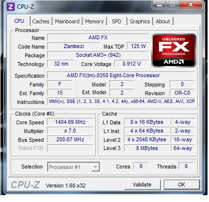

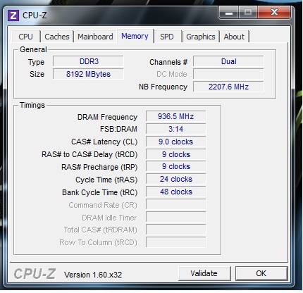

rigik81 запустите CPU-Z и скиньте скрин чтоль вот такой
Разгоним даже «Запорожец»
Регистрация: 07.04.2013
Откуда: Мск
вот несколько скринов
3.jpg [ 49.04 КБ | Просмотров: 939 ]
2.jpg [ 87.61 КБ | Просмотров: 1417 ]
1.jpg [ 63.58 КБ | Просмотров: 1417 ]
Регистрация: 05.01.2011
Откуда: vologda
Фото: 3

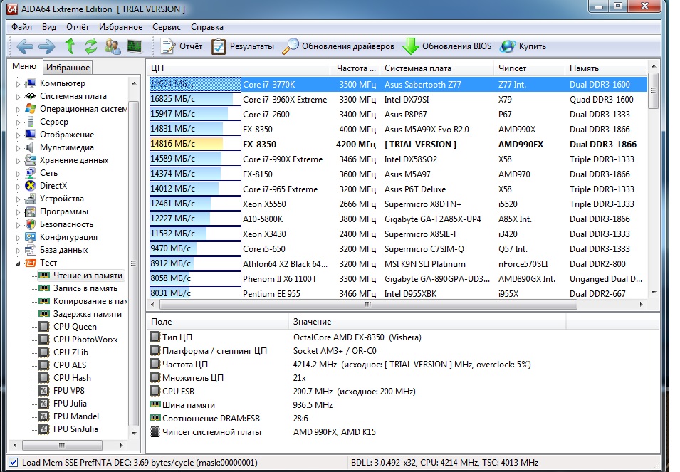

rigik81 даж не знаю, что тут сказать, ну можно еще прогнать тесты аиды на память, если покажет низкие результаты - то дальше будет видно, если нет, то это рейтинг оценки так тупит

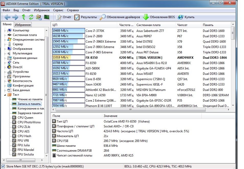

вот тест с аиды, все нормально у меня? тест винды гонит?
запись.jpg [ 284.78 КБ | Просмотров: 1413 ]
чтение.jpg [ 286.38 КБ | Просмотров: 1413 ]
Откуда: vologda
Фото: 3
rigik81 да вроде все норм
