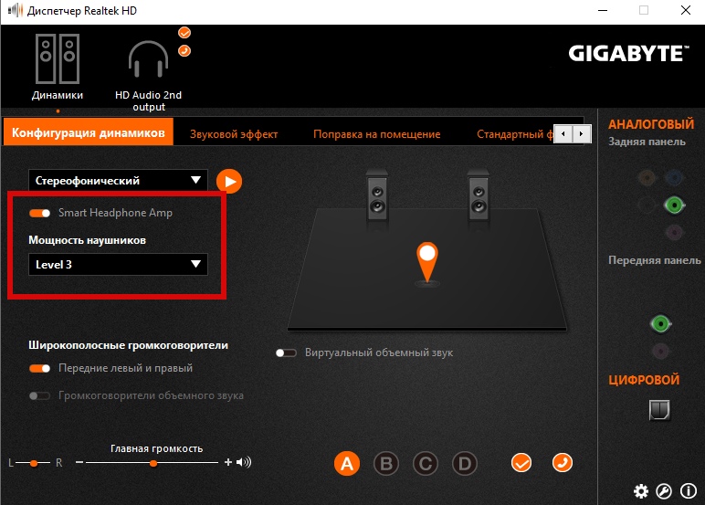

По какой-то причине не работает Smart Headphone Amp для наушников с передней панели. Пробовал разные конфигурации ПО, разные драйвера, удаление, чистую установку, переустановку Windows, переустановку BIOS, покупку нового корпуса (было подозрение что старый не поддерживает HD Audio) - ничего не помогло. Натыкался на таких же людей с данной проблемой в интернете, но решения там не было. Я уже даже не знаю что можно попробовать сделать и по какой причине не работает, люди пишут что у них на передней панели работает "из коробки". Может кто знает как это можно наверняка пофиксить? Aorus Z390 Pro.

Так а Smart Headphone Amp для них доступно? Скриншот можно?

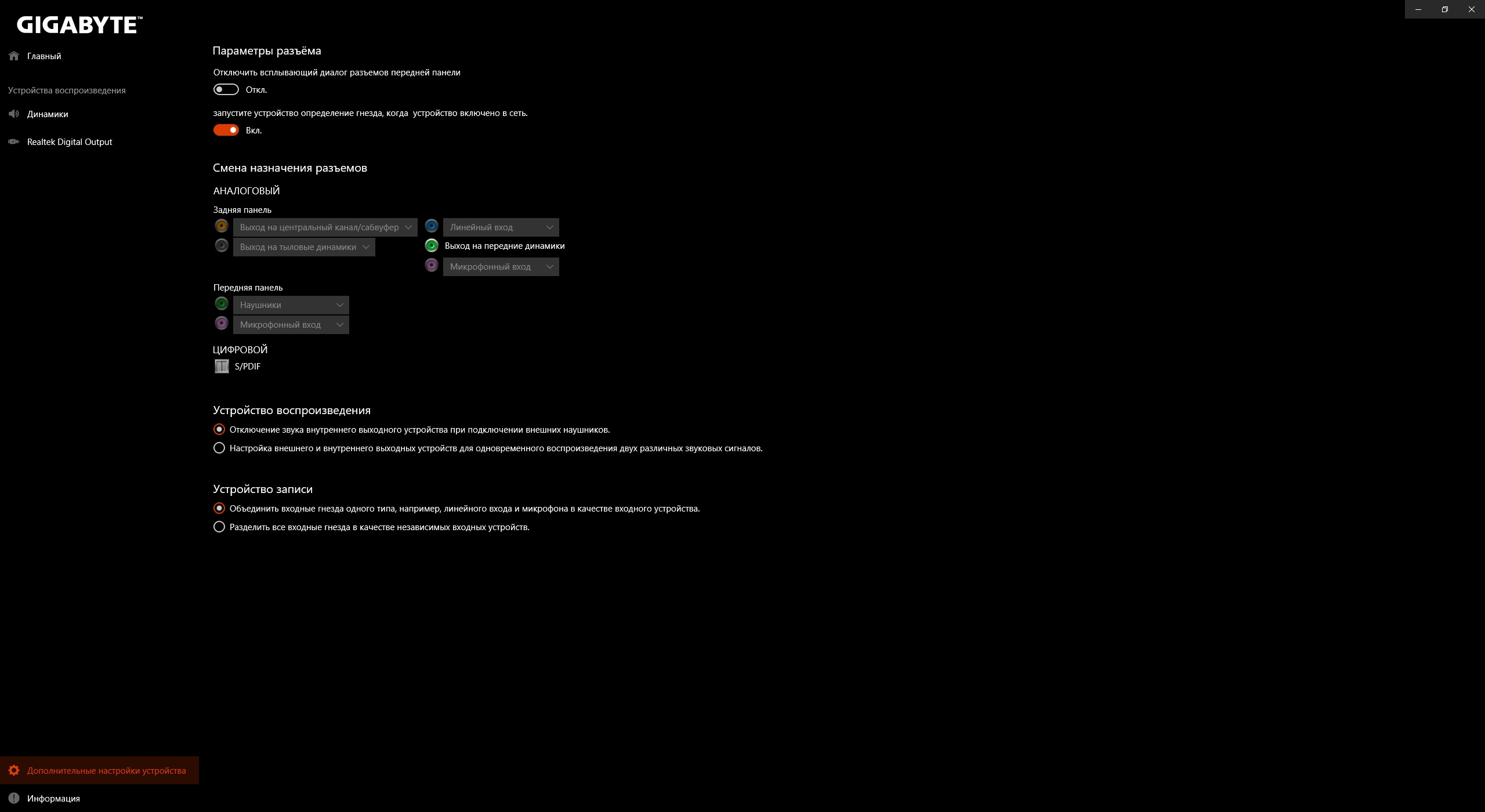

xManiac У меня всё настролось Realtek Audio Console скачено из оф страницы
123.jpg [ 176.25 КБ | Просмотров: 1685 ]

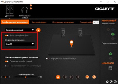

xManiac
Аорус Элит. На наушники эта фиговина работает только при подключении к заднему разъему. При подключении на морде корпуса - нет. Видимо это фича, а не баг.
Если так, то плохо. Зачем тогда в официальном мануале это изображение есть, раз оно вводит в заблуждение. Подожду ответа от поддержки.

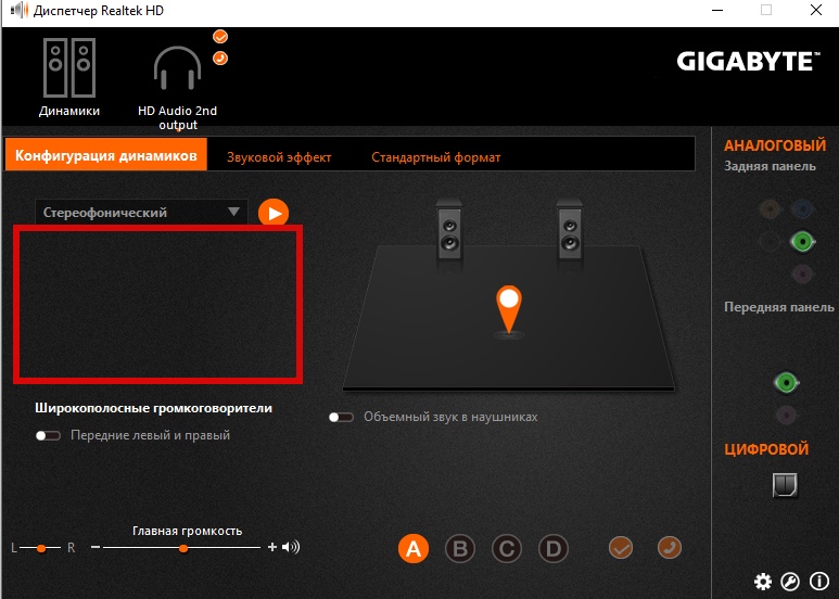

Работают. У меня нет для них (да и для любого устройства, которое подключается в ПЕРЕДНИЙ РАЗЪЕМ) настройки усиления - Smart Headphone Amp:
Скрины
1.jpg [ 151.71 КБ | Просмотров: 1601 ]
2.jpg [ 148.62 КБ | Просмотров: 1601 ]
