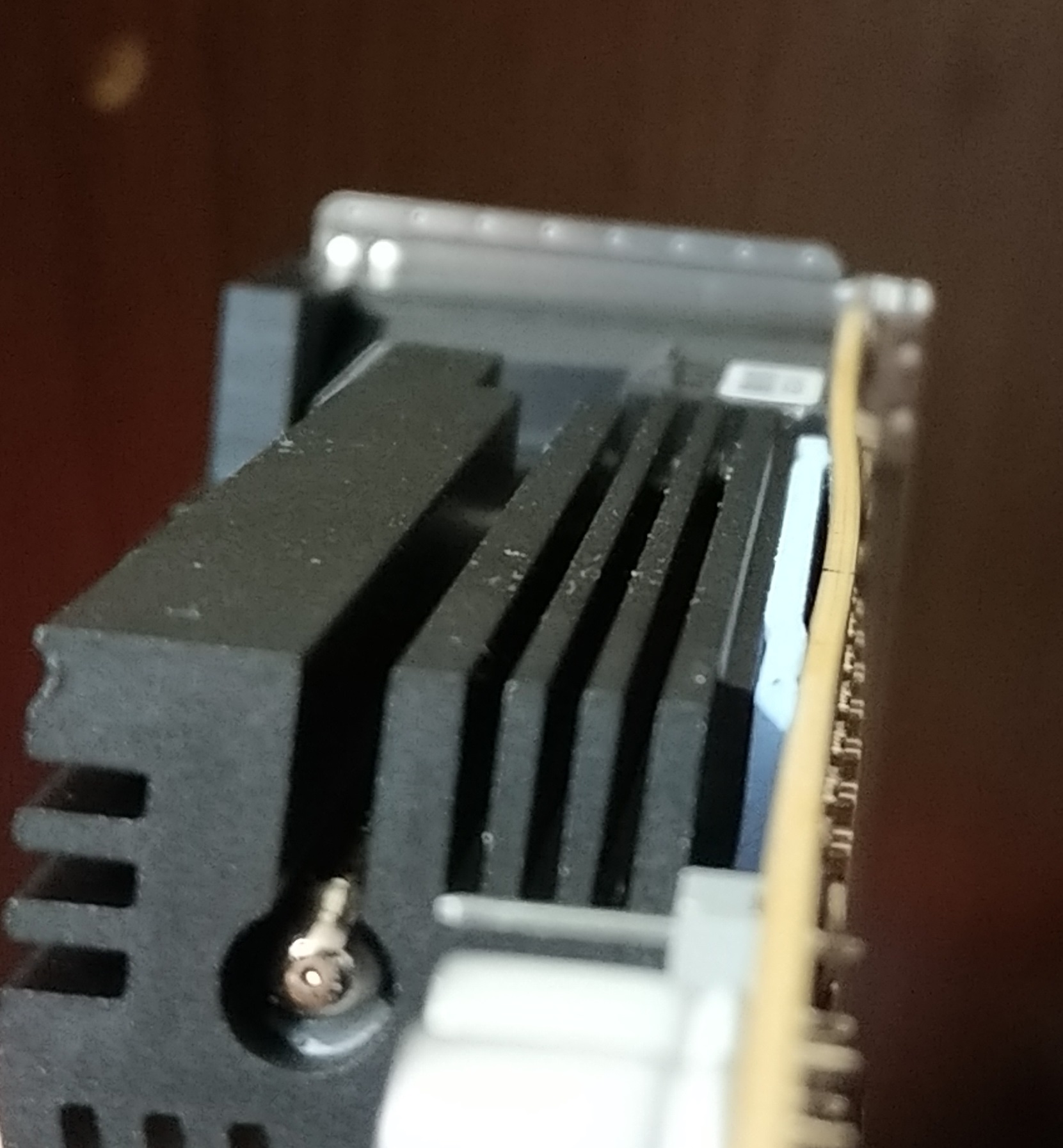

купил неделю назад gigabyte b650m aorus elite ax в днс,попалась ревизия 1.2 еще не урезанная до 6 слоев,биос был FB,видел тут и в магазинах отзывы про очень долгий старт по 5-15 мин,ожидал того же по факту полминуты после сброса биоса,при разгоне памяти выше 5200 уже 2мин,но это обходится 2мя опциями.
c биоса FC agesa 1007c ускорили старт,поменяли внешний вид биоса и сделали замыленные шрифты,сброс настроек (safe boot) при некорректном разгоне срабатывает крайне редко,в основном приходится сбрасывать через clear cmos,хорошо хоть профили не слетают от такого,+1 идея для добавления бага в биос,привет от мси)

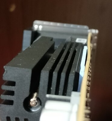

так же заметил в верхней части платы текстолит под врм изогнут,видимо из-за толстых термопрокладок.
врм
врм.jpg [ 423.61 КБ | Просмотров: 1932 ]

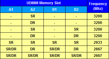

от процессорного сокета слоты памяти идут как написано в таблице слева направо от a1 до b2
так что если 1 и 3 это слоты от сокета посчитанные слева направо, то да, так работать не будет согласно мануалу производителя
по нормальному должно,вот например из мануала на ам4 1 и 3 слот получается не будут работать на частоте 3200 прочерк же,по факту это не так
am4

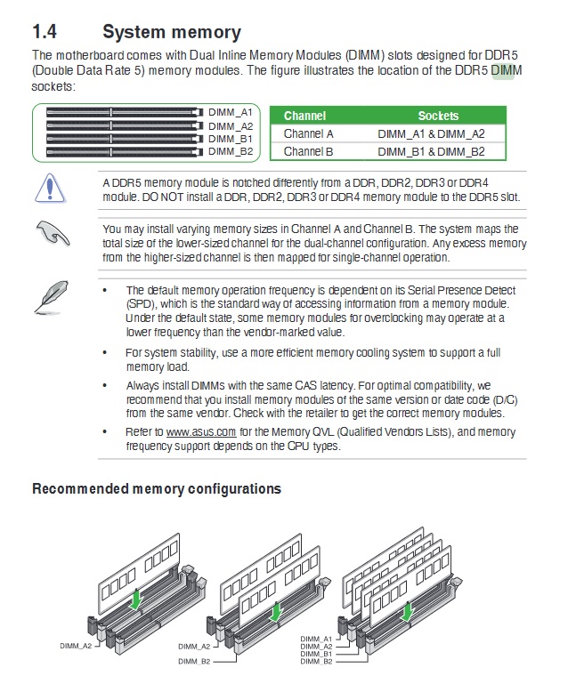

или вот из мануала на asus b650 tuf ни слова про нерабочие слоты лишь рекомендация ставить во 2 и 4 слот как и на ам4,те у кого он был это и так знают
am5
tuf am5.jpg [ 191.95 КБ | Просмотров: 2110 ]

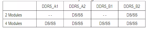

Remarc писал(а):
еще есть очень специфичный момент,если попробовать запуск памяти в 1 и 3 слоте,то будет черный экран с горящим светодиодом dram,если 2 и 4 или все 4 слота заполнены то старт есть,из-за этого можно подумать что доска бракованная.
вопрос в том, что подразумевается под 1 и 3 слотом ?!
скрин из мануала
ddr.png [ 7.96 КБ | Просмотров: 2145 ]
это стоковые ограничения контроллера памяти, а не предел. Если напихаешь 4 планки с JEDEC-3200, то запустятся на 2933 в случае с однорангами, и на 2666 в иных случаях.

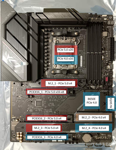

Подскажите я правильно понимаю на плате ROG STRIX B650E-E GAMING для быстрой работы м2. диска нужно поставить его в первый слот рядом с видео картой?
Линии не будет резать для карты?

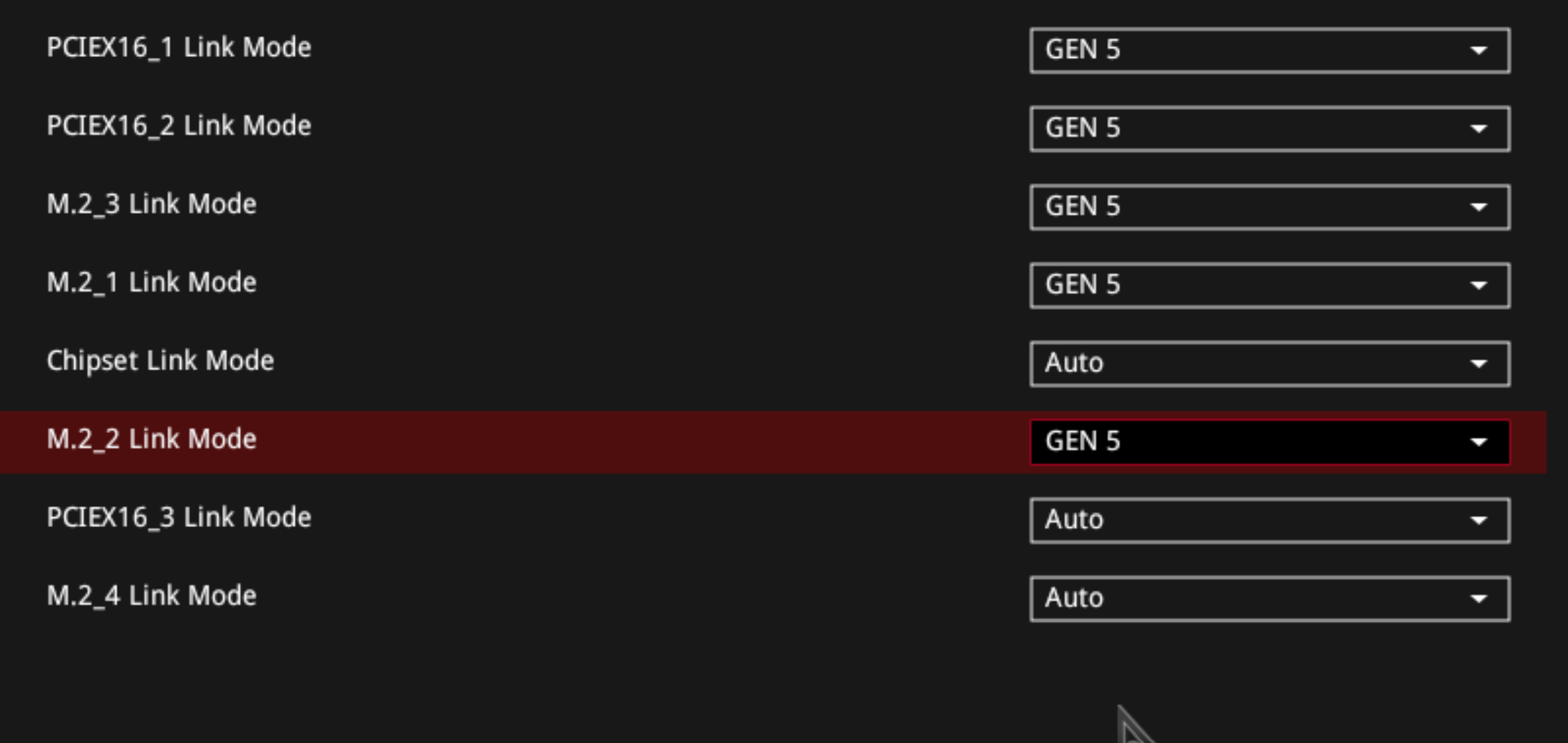

Регистрация: 19.05.2009
по мануалу там 2 псие 5.0 м2. но в биосе я находил что можно включить на трех, видимо за счет чего то еще, то что другие порты псие 5.0 как то хуже того что ближе к процу не написано
Судя по обзорам все так, резать линии будет в нижнем слоте 2_3.
только там по фотке если запихать во все порты так будет, видеокарты же есть на псие 5.0 и аж 2 надо засунуть ну или что то другое вместо них.
