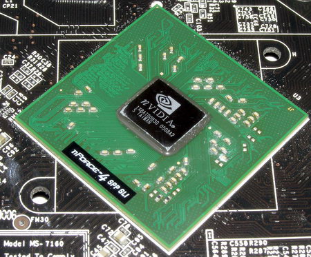

Везде видел чипсет в виде вот такой черной штуковины. Поэтому слегка испугался увидев очень гладкий металлического цвета прямоугольничек (думал оторвал я чтоли кусок :) ). Но, заметив маркировку, успокоился :).
Старую термопасту, которая действительно похожа на старую засохшую жвачку, оттереть спиртом не получилось никак (хотя он 90% :D ). Спас ацетон :).
