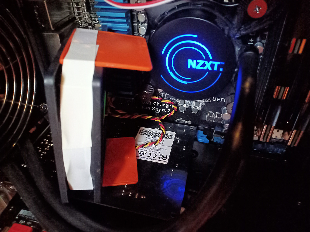

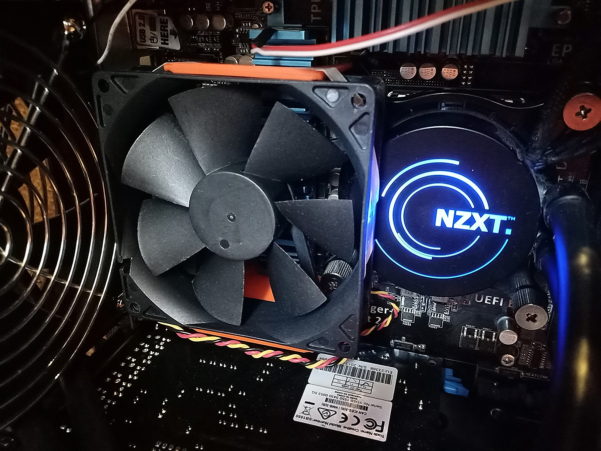

Хочу поделиться советом по охлаждению VRM на P8Z77-V Pro и платах с подобным радиатором для тех, у кого водоблок на процессоре.
Из-за перегрева VRM терялась стабильность при разгоне в играх после замены 1080ti FE с выбросом горячего воздуха на 1080ti GamingX с двумя вентиляторами.
На распорках поставил 92мм вентилятор, отлично держится и с перегревом теперь нет проблем, радиатор греется не выше 50 градусов за пару часов игры по показаниям внешней термопары.
Может и кидали такую идею уже, тему не читал, но в факе такого нет.
