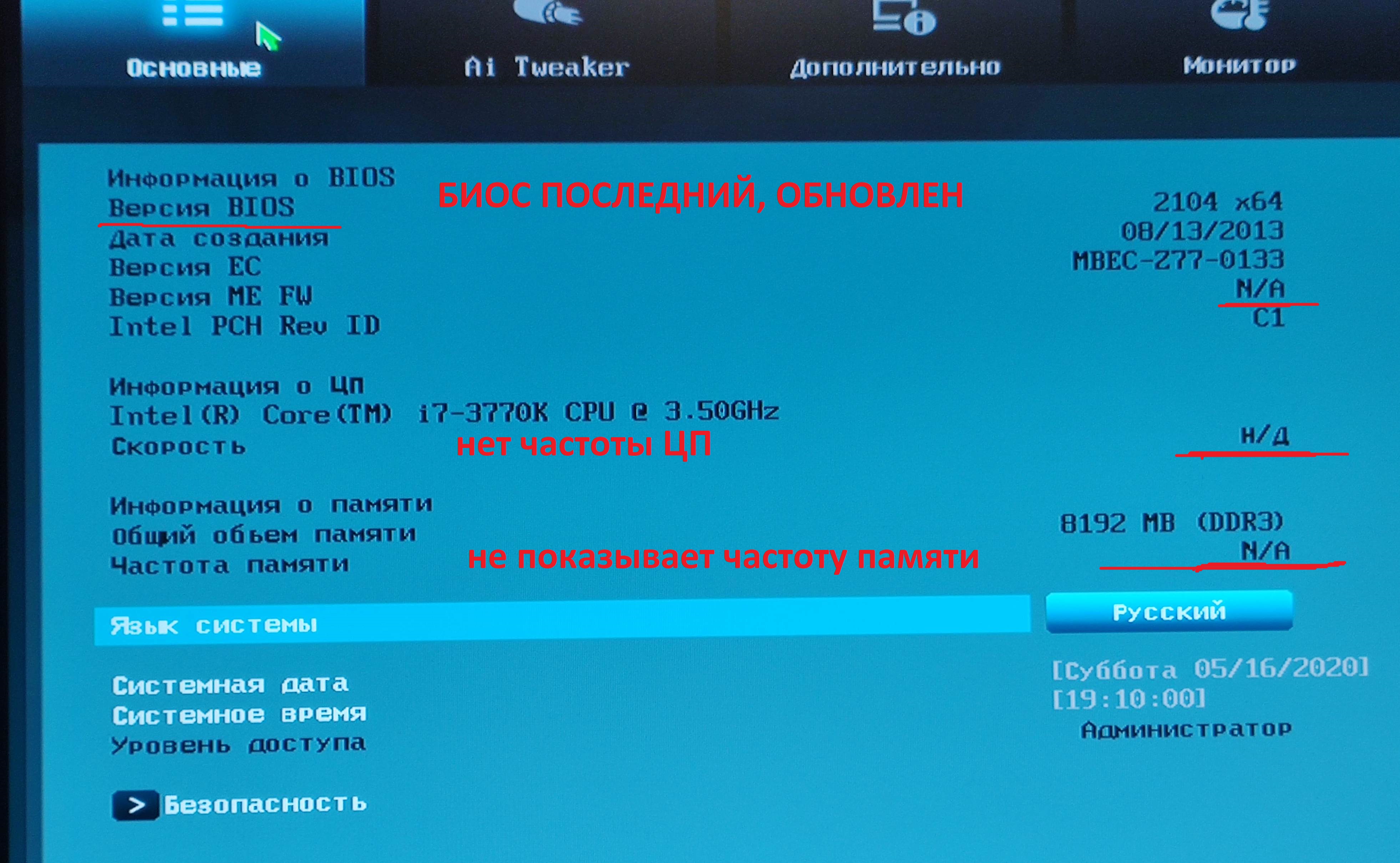

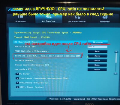

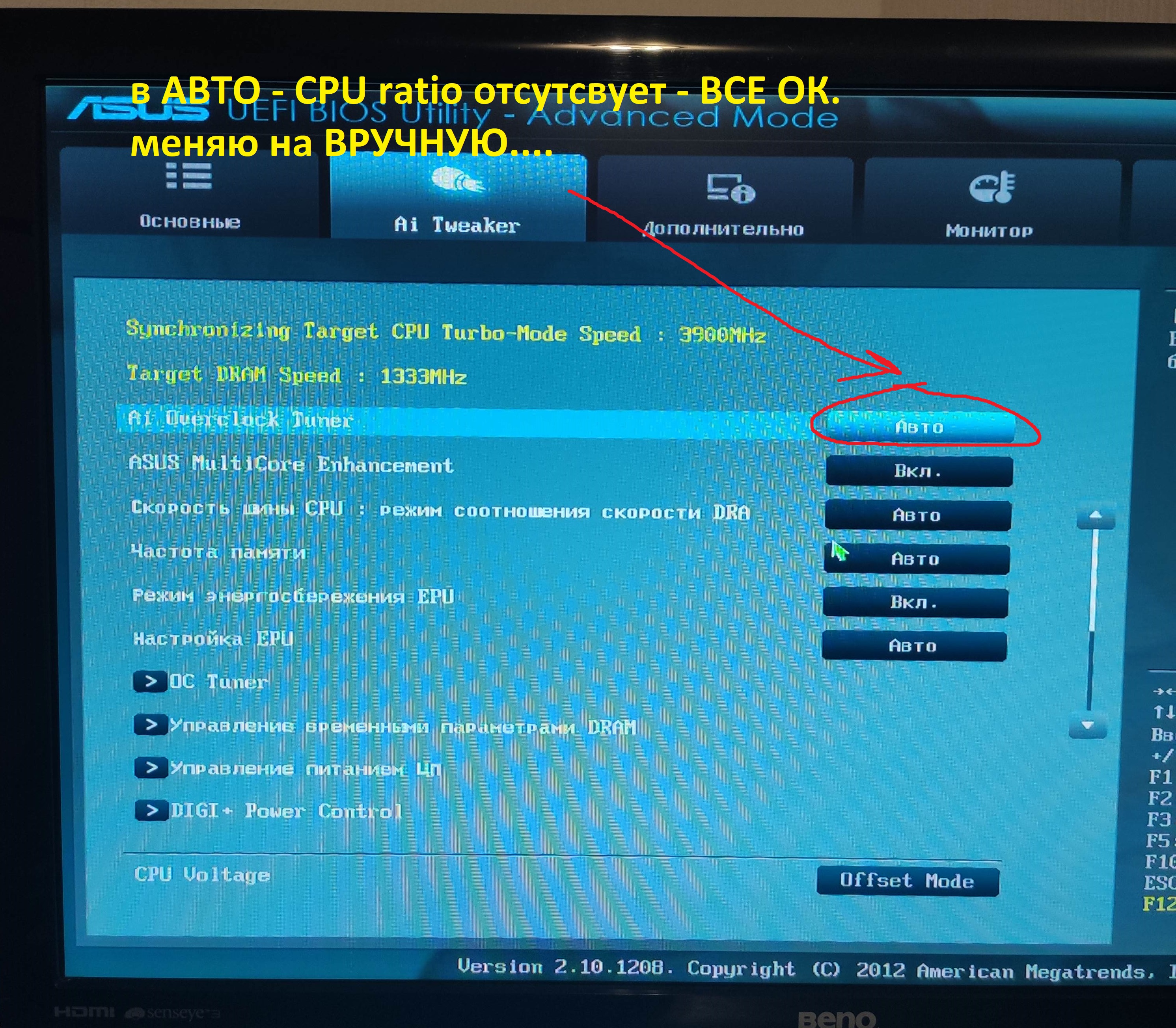

тема похоже мертва, перенаправьте пожалуйста если есть варианты.. возможно другие форумы
Проблема с материнкой Asus P8z77-v.
Проц i7 3770k, память 2х4гб corsair dominator 1866, бп 750вт новый.
При запуске системы запускается всегда со второго раза - первый запуск 2 секунды, сброс 2 сек и пошел запуск.
в биосе с некоторых пор не показывает частоту памяти!
при запуске xmp профиля (частота 1866) система все равно запускается на сток 1333(смотрю cpu z).
проблемы вцелом 2.
всего 4 планки по 4гб памяти, с определенного момента система перестала работать на частоте 1866(16ГБ) и видеть 2 планки! стоят 4 - в диспетчере доступно только 8ГБ(2 планки активны, хотя в cpu z отображается что установлено 16гб). итак - что могло случиться с матерью? постепенная смерть? сами планки рабочие 100%, т.к. с 2 планками на 1333 работает и они полностью взаимозаменяемы(двухканал активен).
второе - пропал пункт CPU ratio в биосе! НОНСАНС - ЕГО РЕАЛЬНО НЕТ, хотя раньше все было(выставлял на 4.2ггц проц - охлад 5труб башня).
прошу советов или перенаправьте к знающим. благодарю!
у вас слетел Intel ME в биосе, лечится перепрошивкой на программаторе(это сразу и координатно), НО на асусах в биос записан МАС адрес (если память не изменяет) учтите это.
Если без программатора то в этой теме всё подробно:
FAQ по прошивке и редактор индивидуальных данных BIOS плат ASUS P8xxx и их ROG-аналогов
Регистрация: 15.08.2004
Откуда: Красноярск
toxa08116, возможно, достаточно будет просто перезалить текущую версию биос через встроенный flashback.
