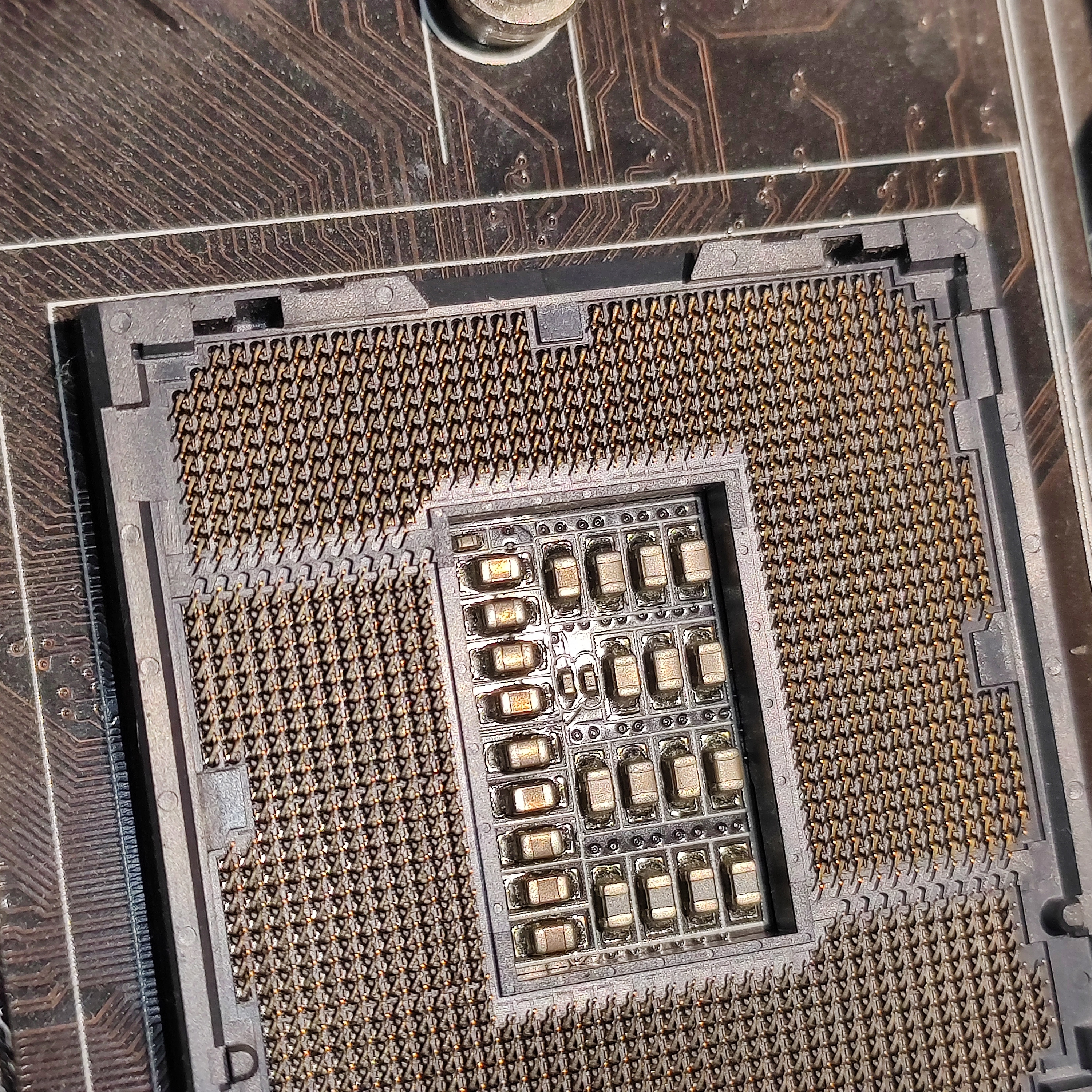

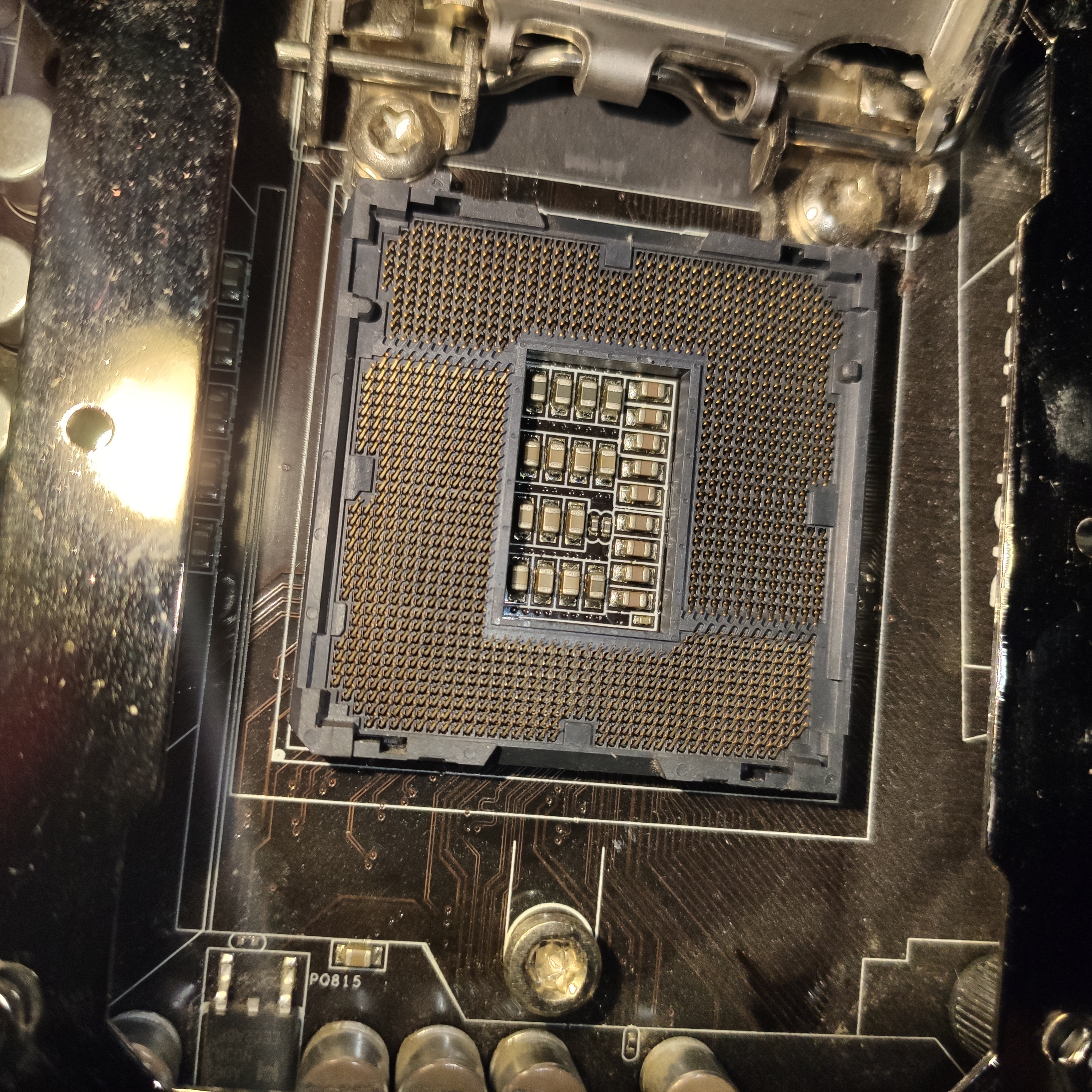

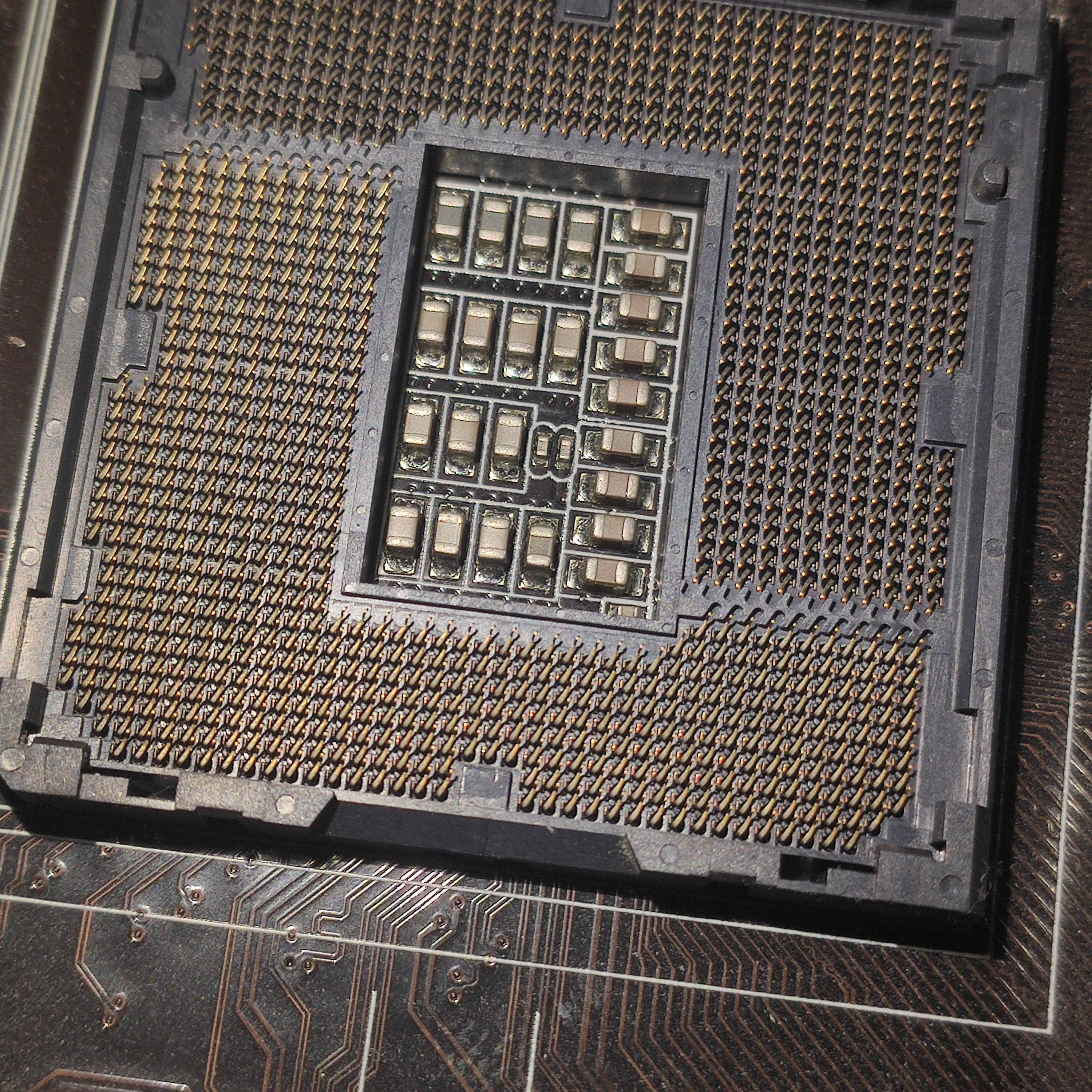

сокет рассматривал очень тщательно под разными углами, вроде все ровно,
в озу ноги не проверял, но когда ставлю 1 планку - работает во всех слотах, и даже 2 планки попарно(по цветам). добавляю третью - тишина, четвертую - аналогично, диспетчер задач видит только 8ГБ. и xmp не пашет, даже вручную если частоту менять, остается на 1333.
а если понадобится программатор - комп ведь встанет на неопределенное время.. с этим вирусом

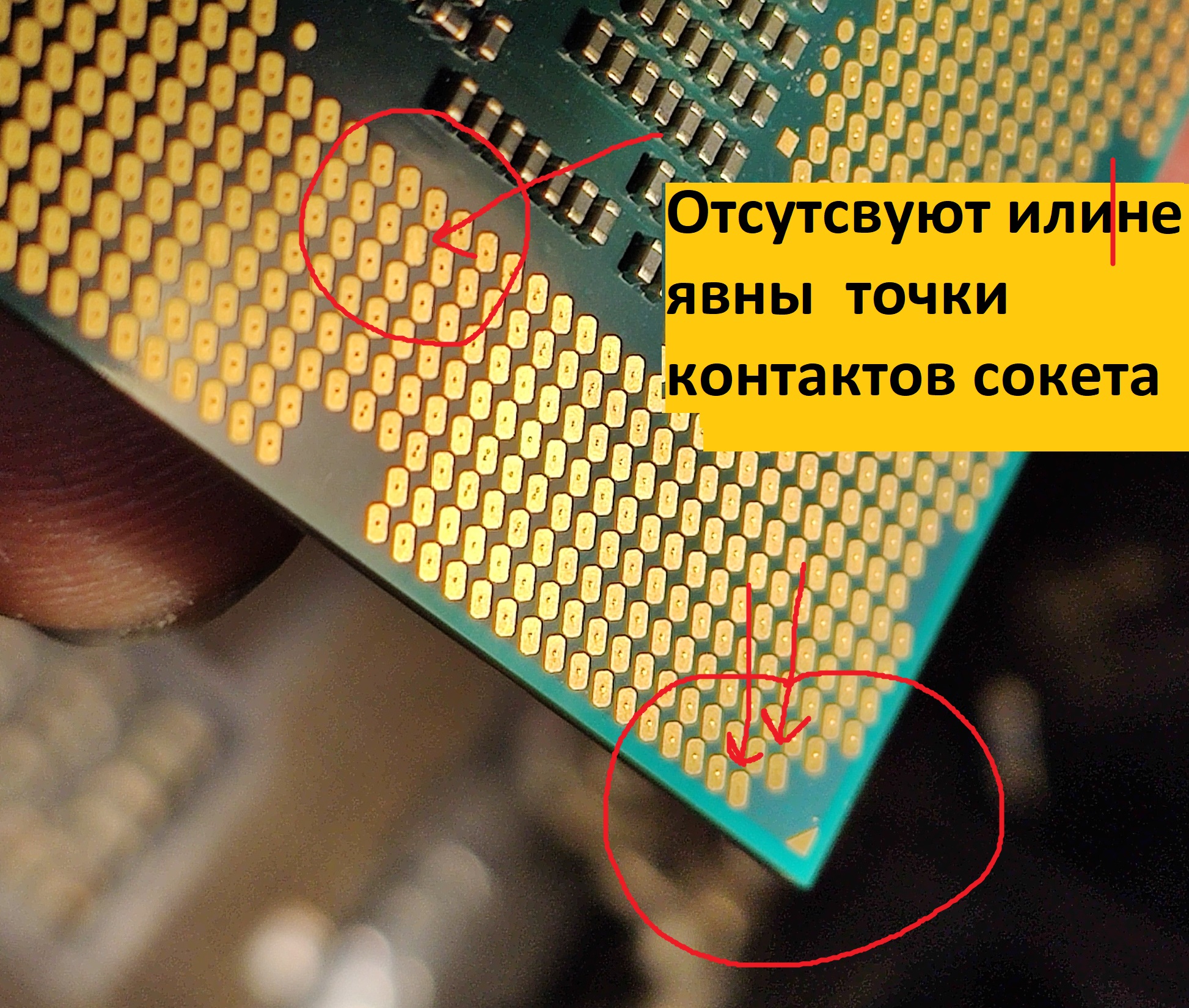

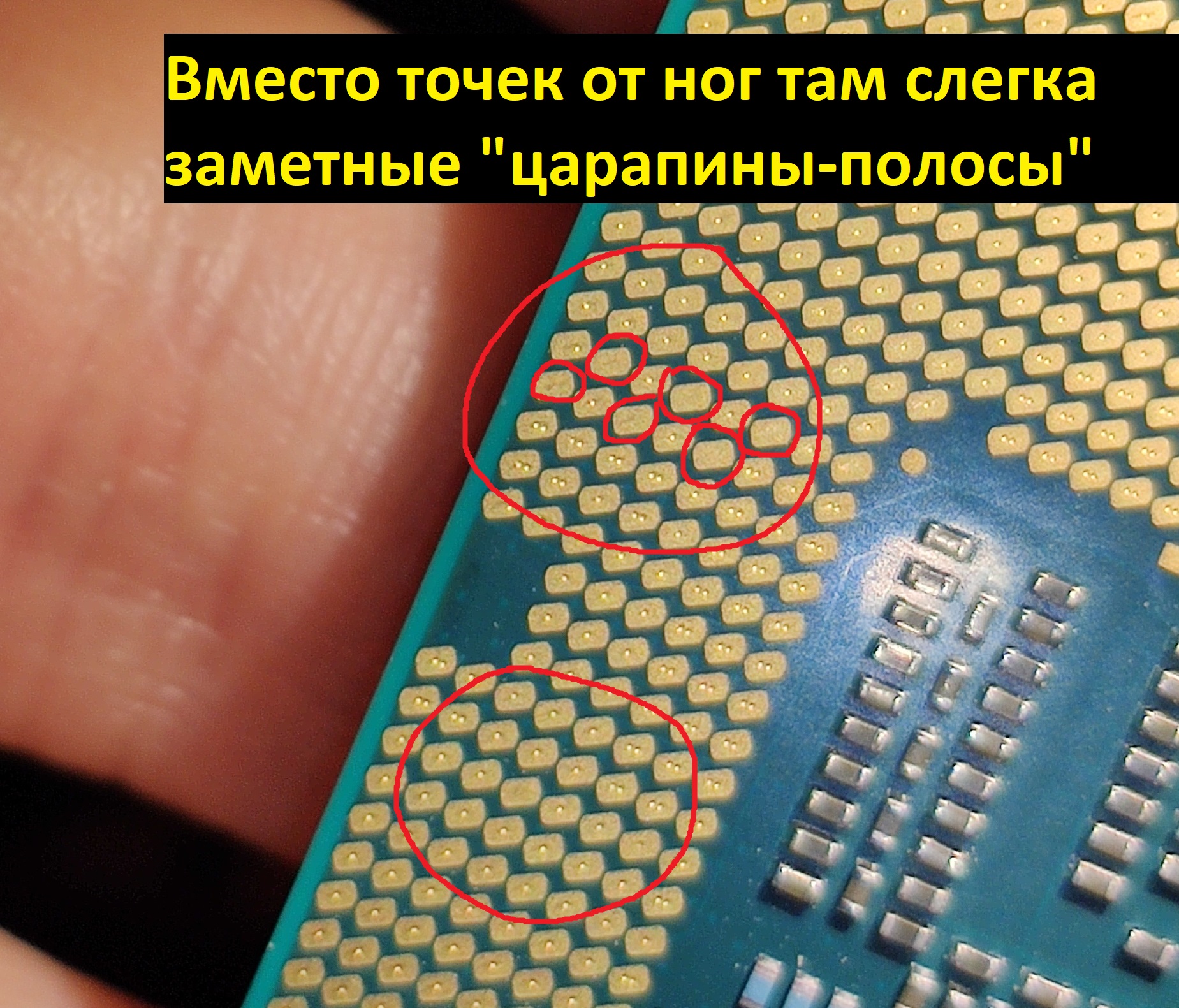

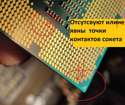

ПО поводу НОГ и проца! На процессоре в некоторых местах не очень отчетливы следы от ног сокета - это нормально? возможно как раз в этих местах контакта нет или еще что-либо? постараюсь показать на фото

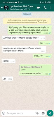

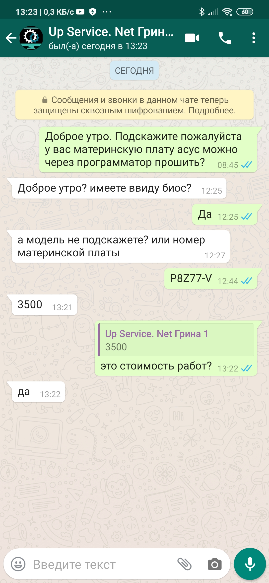

про "прошить за сотку" рассказывал?
я рассказывал, я ж не знал что у вас в СПб могут такие ценники выставить. хотя сейчас и у нас могут зарядить пару тыщ. ну ничего, вы же вроде как заказали программатор? ждать осталось не так уж и долго. если конечно из-за карантинов не задержат... P.S. за что там 3.5тыр.? программатором прошить - 20 минут, и ручного труда минимум. а спросите - они хоть знают что такое программатор?

если вдруг не выйдет - останусь без компа, а местные чудилы 3500 просят за восстановление. я беру за 300 инструмент и отлично - можно пробовать. процесс вроде полегче чем то, что мне инзначально предложили, + нет гарантий, что будет работать.

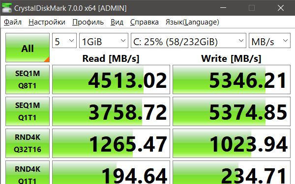

Еще вопрос - m2 накопители в моей материнке - вещь бесполезная? если через переходник M.2 PCI-E SSD взять что-то типа : Накопитель SSD ADATA SSD жесткий диск M.2 2280 240GB ASU650NS38-240GT-C ADATA, и воткнуть его через переходник M.2 PCI-E - скорость значительно выше? и будет ли стартовать система через связку переходник M.2 PCI-E + M.2 2280 240GB ASU650NS38-240GT-C ADATA. пардон за нубские вопросы - вроде по теме матери

toxa08116 ASU650NS38-240GT-C это M2 SATA, он небудет работать по шине PCI-Express.
Добавлено спустя 3 минуты 56 секунд: Для шины PCI-Express нужен M2 NVME, но они обычно дороже и горячее, да и без модификации БИОС он несможет работать загрузочным. Да и разница будет только в мерилках, бенчах.

о дааа, благодарю за подсказку. уже прочитал не одну статью (в интернете столько бесполезных сайтов и баналльным копипастом на эту тему), практически разобрался, ссд на сата мой друг и помощник в тек сетапе, а м2 - только при обновлении системы на z390a pro, 9500k, ddr4 и т.д. - иные бюджеты.) Кстати говоря очень возмущен повышением цены на ПК комплектующие, курс вырос и упал, а цены выросли(значительно, местами больше 30% - адата ссд 120гб в декабре стоила 1300, сейчас сложно найти ниже 2000) и падать не собираются. удалось на авито новый(0 запусков, запечатан) samsung 860 на 256ГБ за 3к купить в спб(рынок от 4к). вроде как лучший в этом сегменте
Комментарий к файлу: я просто включил intel rapid тэхнолоджи, перезагрузился и все помножилось на 10))) это сата ссд самсунг эво 860 CrystalDiskMark 7.0.0 x64 [ADMIN] 26.05.2020 11_40_38.png [ 32.12 КБ | Просмотров: 1066 ]
