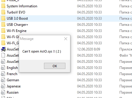

Добрый день.
был установлен AISuite 2 ради FanXpert2, все работало проблем не было.
буквально 1 неделю назад программа перестала запускаться.
пробовал переустановить получил вот такую проблему.
2.jpg [ 105.25 КБ | Просмотров: 1536 ]
Статус: В сети
Регистрация: 08.02.2012
Откуда: Алтай, Бийск
Фото: 14
Цитата:
Не могу открыть AslO.sys (2)
а почему цифра 2 в скобках? так обычно индексирует если 2-а одинаковых файла в папке. и что за файл AslO.sys? у меня установлен Fan Xpert 2, не находит файла AslO.sys...
