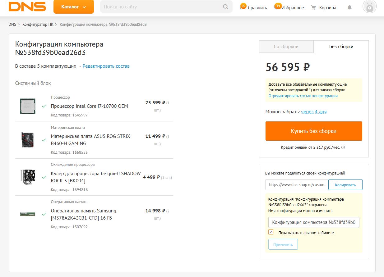

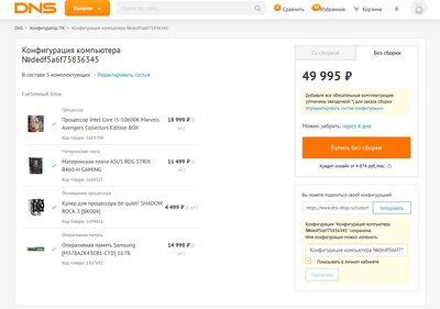

Пацаны, вопрос прям срочный. Я тут 2 конфига накидал, изначально была материнка msi-z490-a-pro/. Но там доп питание 8 +4 а у меня только 4+4. Сам блок хороший, https://www.bequiet.com/ru/powersupply/1253. Вот 2 конфига уже без z490. Сомневаюсь из-за 8+4. Подскажите плиз.
Intel2.JPG [ 115.96 КБ | Просмотров: 1935 ]
Intel.JPG [ 114.41 КБ | Просмотров: 1935 ]
Регистрация: 03.03.2020
Откуда: Волгоград обл
Saimonalex Вопрос в чем? Хватит ли 4+4 питания? или какой конфиг выбрать?

Регистрация: 26.01.2012
То что мой блок покатит для z490-a pro и 10700? Я ведь буду с энерголимитом играться в биосе. Вот очкую из за этого, не спалю я там ничего?
Saimonalex Исходите из расчета, что один 4pin коннектор может обеспечить 150 Вт потребления процессора
Asus ROG Strix B550-F, 5800x3d, 32GB, XFX 9070XT Mercury
А не 75 ли? Или я путаю с 6 пин видюхи?
Скорее всего именно с ним.
А если я закажу 10700к? Дилемма именно с материнской платой. Кулера 190 ваттного хватит надеюсь? https://www.bequiet.com/ru/cpucooler/1743
Регистрация: 21.11.2020
Saimonalex, для игр хватит. И 4+4 пина тоже.
1: MSI PRO Z690-A+i9 12900K +4*32=128 GB (Crucial, 2R, DDR5-4800 MHz)+RTX 3050
2: MSI X99-S04+2680 v4+8*16=128 GB (2R, DDR4-2666 MHz)+GTX 1050 Ti
Значит мона z490 заказывать?
Конечно, на таких платах питальник процессора обычно по мощнее. То что Вам и нужно.
