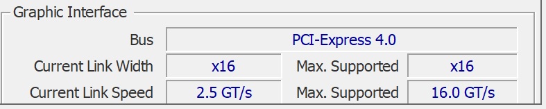

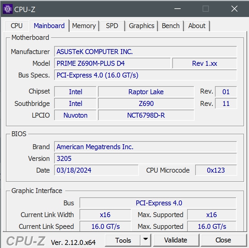

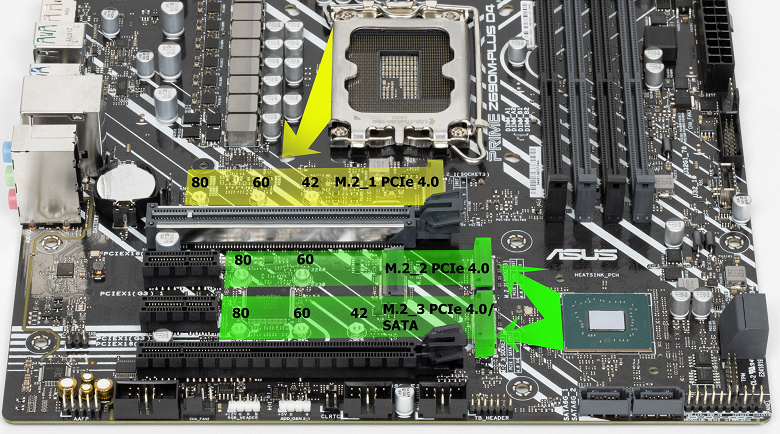

Пропускная способность x16 gen4 пишет 16гб. Должно быть 32гб. Это из-за диска nvme x4 gen4 подключенного в разьем M.2 на который линни pcie идут от проца а не от южника? Переставить ssd неполучается, радиатор упирается в лепесток на x16 разьеме)

MichaelDudikov под нагрузкой? Я думаю это в простое
2.5gb в простое и 16gb под нагрузкой.

может cpu-z гонит? Где еще можно глянуть?

Фото: 31
MichaelDudikov все нормально, почитать можно тут
https://www.rambus.com/blogs/pci-express-4/
