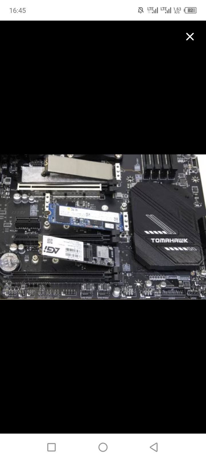

ego0550 писал(а):
в итоге диски топорщатся в разные стороны и как положить на них радиатор, чтобы он не сместил платы со стоек пока нажимаешь на них липкой прокладкой?
Ну наверное стоит зафиксировать их винтами с противоположных от разъёмов М2 сторон, у тебя есть вообще плата о которой говорим?
Каким образом ты их предлагаешь зафиксировать винтами, если этими винтами крепится радиатор? Эти винты в радиаторe. Если ставить один диск - его, в принципе, можно придержать ногтем и положить на него радиатор, но когда ставишь два диска - придерживать надо двумя руками с двух сторон, и третьей рукой уже накрывать сверху радиатором. У тебя, судя по всему, действительно этой платы нет, раз ты этот момент не заметил при сборке.

ego0550 Я нижний радиатор не снимал, диск стоит в первом слоте, на следующей неделе планирую поставить второй диск, тогда посмотрю, вообще странно если там действительно нет фиксаторов, видимо поспешил с выводами, ссори за грубость...

ego0550 писал(а):
У MSI традиционно убогие М2 радиаторы. Верхний радиатор расчитан исключительно под двухсторониие диски. С односторонними нормального контакта с радиатором не будет, т.к. там нет ни упора, ни дополнительной прокладки.
на верхнем радиаторе две прокладки (сверху и снизу)
ego0550 писал(а):
диско идут крест на крест, их никак не зафиксировать и при установке есть очень большой шанс, что диски сместятся на мм в сторону и можно раздавить край платы винтами при закручивании радиатора.
мне так тоже поначалу показалось, но ничего не смещается, спокойно прижимаешь и прикручиваешь
ego0550 писал(а):
А если ставить простой односторонний диск
ну, так очевидно, же, что верхний разъем не предназначен для односторонних дисков, чем остальные три разъема не угодили ?!
если уж прям приперло, то прилепи еще одну прокладку к нижней части диска

keekkenen писал(а):
фиксаторы есть, там 4 винта, каждая пара винтов по диагонали крепит крышку - одна пара прижимает платы sdd, другая - чисто с шпенькам матери
Нет там никаких фиксаторов, о чем ты говоришь? Там 2 длинных винта закреплены в радиаторе, которые вворачиваются в стойки крепления, и два коротких винта, которые вворачиваются в м2 разъем. Сами по себе диски свободно топорщатся из слота и их никак не зафиксировать на стойке, только елозить радиатором вниз в надежде, что они никуда не уедут и попадут на стойку.
Ну я посмотрев обзоры так и подумал, тогда не пойму в чём проблема у камрада ego0550 поставить ровно сверху радиатор на диски и затянуть винты, просто не хочется без надобности вытаскивать 4090 что бы посмотреть, возьму второй диск, тогда и сниму нижний радиатор.
Проблема в том, что диски торчат под углом в разные стороны, прокладка липкая. Когда радиатором давишь на диски, чтобы они стали на свое место - липкая прокладка их сдвигает. Достаточно минимального сдвига, чтобы плата диска легла не ровно на выемку стойки, а чуть в сторону - и тут при затяжке винтом просто начинаешь крошить плату диска. Оно может и не влияет на работоспособность - но сама по себе конструкция - полная дичь. Если диск выйдет из строя - тебе потом его завернуть по причине механических повреждений, хоть формально там и нет никаких элементов.

sg999570 все там нормально с креплениями, не забевайте себе голову россказням всяких жопоруких клоунов.
есть и лучше решения не спорю, но никаких проблем у здорового человека данные вызвать не могут априори.
ну, да, под фиксаторами я имел в виду эти самые винты, у меня было каких-то проблем, просто закручиваешь и все..
Потом, когда раскрутишь, скорее всего увидишь в чем проблема.

ego0550 писал(а):
из очевидного, это замена прокладок
7950x3d/x670e MSI Tomagawk/Sapphire RX 7800XT 16Gb/64Gb 5600
Регистрация: 31.12.2010
И замятый/покрошенный текстолит на плате диска около стойки, если не повезло и диск неудачно сместился прокладкой при прижимании.
А прокладки там довольно мягкие и упругие, вполне переживут и повторное использование.
