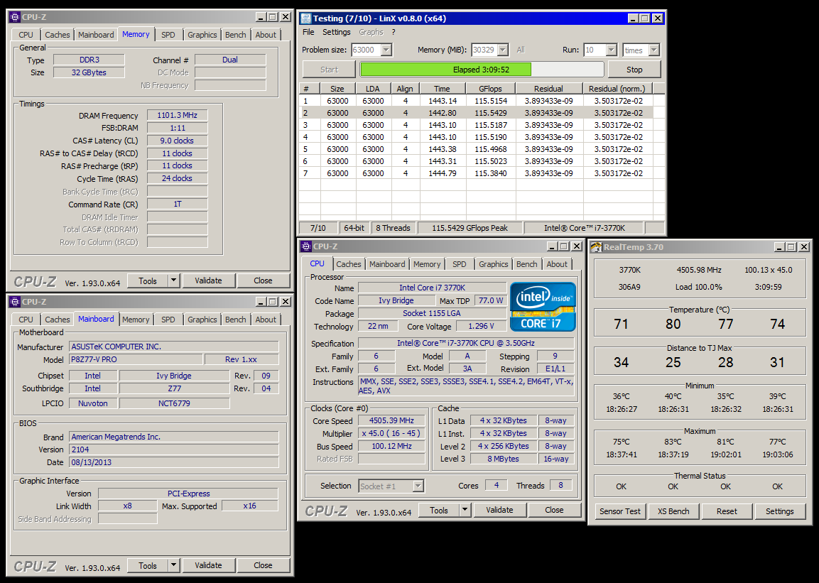

Wu-Tang писал(а):
в общем есть у кого корректно работает 32гб на этой матери?
32GB_LinX_3h-cut.png [ 133.69 КБ | Просмотров: 1170 ]
cachemem32_CL9-24-2200.png [ 91.02 КБ | Просмотров: 1170 ]
4* Samsung BH0-CH9
