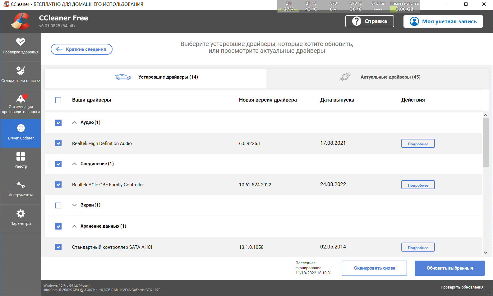

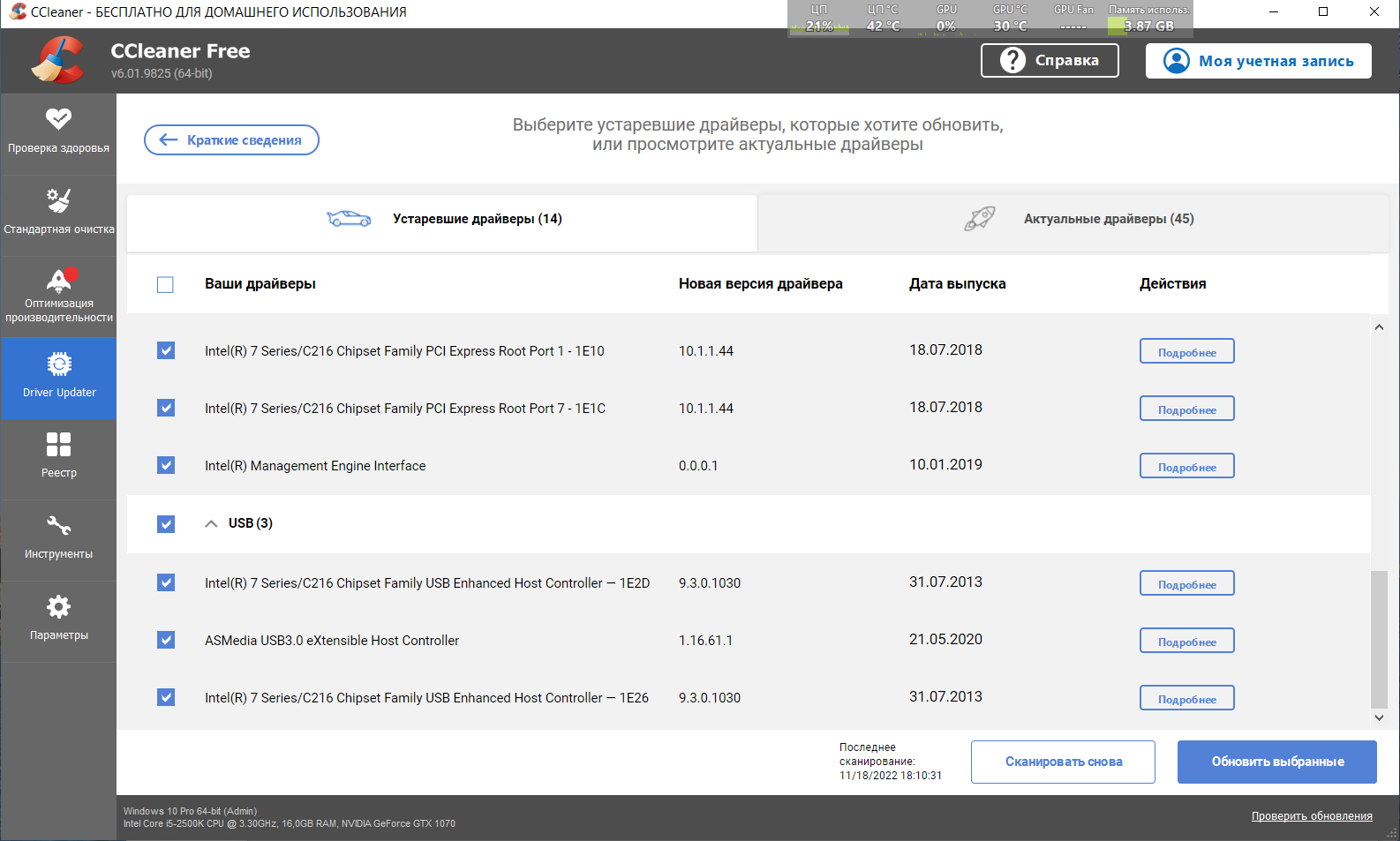

стОит ли обновлять драйверы уст-тв через CCleaner? а то предложило
2022-11-18_181141.jpg [ 438.39 КБ | Просмотров: 707 ]
2022-11-18_181150.jpg [ 524.24 КБ | Просмотров: 707 ]
2022-11-18_181204.jpg [ 528.35 КБ | Просмотров: 707 ]
в диспетчере уст-тв понятное дело пишет "не требует обновлений". аудио и на видюху понятно что не надо.
Зависит от степени испорченности пользователя; я (бы) обновлять не стал.
я конечно плохиш, но не настолько. а так да, работает - не лезь!

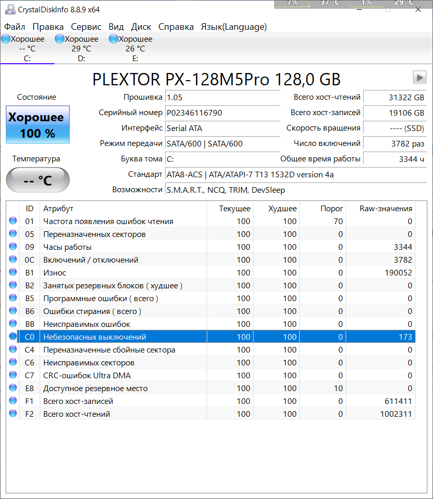

RasToCas писал(а):
iRST, конечно, не нужна без RAID и даже с ним не нужна особо.
не, я бы оставил IRST если "небезопасных выключений" не добавляло. то есть каждое отключение считало таковым..

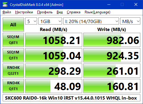

Вот моё сравнение Win10 in-box драйвера и v11.2.0.1006 mod+signed by Fernando и v11.2.0.1006 WHQL extracted by Fernando на "полосках" (strip) 16k
SKC600 RAID0-16k Win10 iRST v15.44.0.1015 WHQL in-box.png [ 26.48 КБ | Просмотров: 617 ]

RasToCas писал(а):
у меня-то не считает
а у меня считает... я так и НЕ уяснил - если нет накопителей в RAID - нужен IRST или нет? :D сейчас не установлен, допустим установлю, что от того измениться?

Регистрация: 08.02.2012
Откуда: Алтай, Бийск
Фото: 15
kolyan1980-08-11 вот и я поставил в 2019, обнаружил что выключение считает небезопасными, снеc и не ставил больше. не стал "экспериментировать" с правлеными, переподписанными.. если бы был RAID в системе, то еще может быть. хотя была инфа что IRST каким то образом "охраняет" данные, для SSD особенно актуально.
