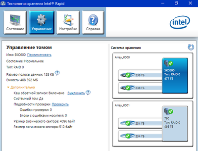

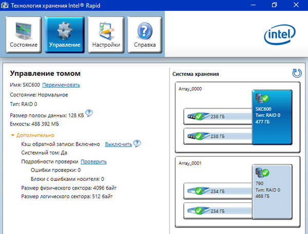

Ничего там не "охраняет", там просто есть "тест-проверка" целостности RAID-массива. Без RAID будет просто проверять так называемый "тест поверхности диска" на bad-сектора. Из полезного там есть "Включение кэша обратной записи" и прочих вариантов кэша. Ещё можно включить "Ускорение (Acceleration)" для HDD или RAID HDD, если есть дополнительный безхозный SSD, т.е. держать на нём кэш - максимум 64Гб, остальное на нём свободно для работы. В более современных iRSTe (которые требуют .NET для работы), есть управление энергосберегайками дисков и управление OptaneMemory. Энергосберегайки дисков появятся в Панели Управления Windows->Электропитание->Дополнительно (чтобы отключить выбираем: Active, всё остальное важно только для ноутбуков)
Всё это включается один раз и навсегда. Всё! Прогу можно сносить или убрать из автозагрузки.
Также ставится служба IAStorDataMgrSvc, которая в фоне следит за массивом, вот что там написано:
"Обеспечивает оповещение о событиях в системе хранения и управляет взаимодействием драйвера запоминающего устройства с приложениями обслуживания пространства, используемого пользователями."
Я её тут же отключаю и включаю только если надо запустить прогу - без неё не запустится.
C0: Unexpected Power Loss Count - у меня за год набралось 50 на SSD, ну так это реально пропадал свет и/или я там что-то шаманил, эксперементировал. А на HDD - 350, ну так это за 11 лет работы. А после каждого ежедневного выключения компа там ничего не прибавляется.
iRSTv11.png [ 110.85 КБ | Просмотров: 1137 ]

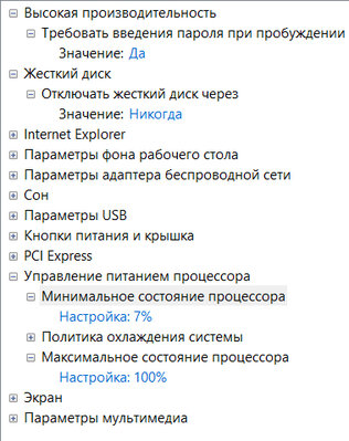

RasToCas писал(а):
Энергосберегайки дисков появятся в Панели Управления Windows - а для SSD они вообще актуальны?
Кстати, управление этими энергосберегайками можно включить в реестре без всякого там iRST.
http://www.oszone.net/10669?ysclid=lapfeixn40521373855
А попугаи - это не только ценный мех, чтобы "меряться хвостами" друг перед другом, но прежде всего ценный опыт и вот та самая "наука", а иначе откуда бы её взяться? :D
power-settings.png [ 20.12 КБ | Просмотров: 1092 ]

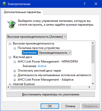

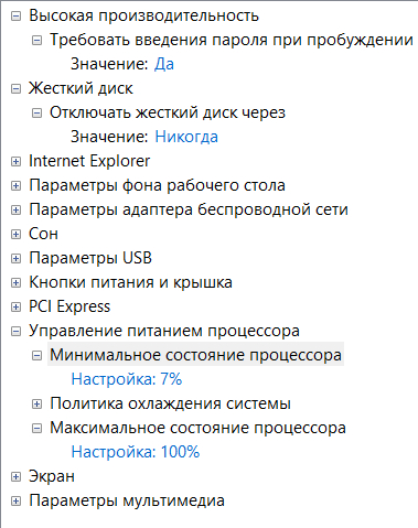

да, спасибо за инфу. по-изучаю если будет желание. бегло посмотрел. для ноутов могут понадобиться доп.настройки. для своего ПК не увидел ничего "интересного". хватает тех параметров что есть.
2022-11-21_092336.jpg [ 171.08 КБ | Просмотров: 1067 ]
больше ничего не менял и не требуется.
