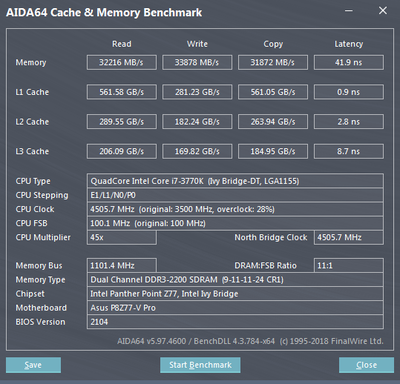

Регистрация: 16.03.2007
mishgane
Каким образом удалось разогнать так память с такими низкими таймингами??? Это фантастика
Даже с двумя планками такое невозможно ,а здесь 4.Какой номер модели ? Максимум находил samsung 4gb планки 1600mgz
У меня асус максимус формула V c gskil Trident 2400 4*4gb стартует только на 2133 ,с двумя планками еще как-то можно поднять частоту с тамингами поигратся

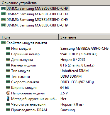

Регистрация: 20.07.2004
С двумя планками у меня едет 2250 с теми же таймингами, для четырех пришлось скинуть до 2200, но это может второй комплект модулей у меня просто менее удачный попался, чем первый, я не проверял ;)
32GB-0.png [ 16.2 КБ | Просмотров: 1920 ]
LifeX
А какая модель номер корсаров ? 4*4 ? 2*16?
У меня тоже 2250 с9 но это с только с двумя планками 2*4gb , с же четеремя на 2133 хреново работает периодически синий экран в аиде показывает разную частоту комплектов
много где читал что для i5-2550k 2133 потолок ,так что в любом случае придется брать i7-3770k ,но вот вопрос влияет ли проц на разгон/тайминги количество планок 4*4 либо 2*8 ? Все-таки 4*4 по идее хуже гонятся больше нагрузка на контролер и т. п.
