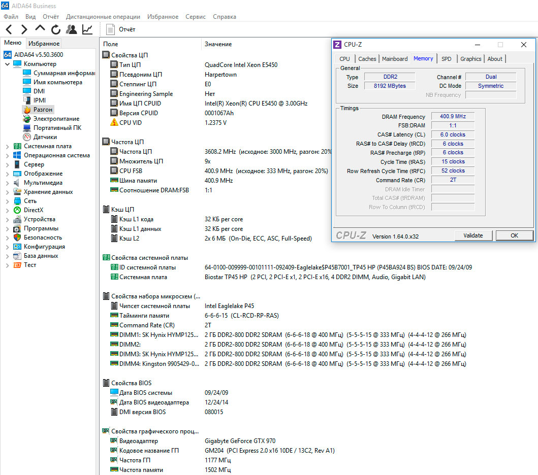

Service22 писал(а):
Тут выложил скрины и настройки БИОС для XEON и E8500.
Е5450 - Как быть с настройками для DDR2-800 ??? Уперся в 3600Mhz и все... 400*9, ddr800. fsb в биосе 1333 по факту 1600 получается вроде... Без памяти 1066 выше не пойдет? Так понимаю упирается в память???
