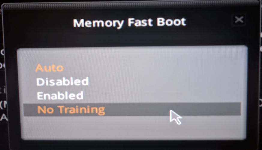

Регистрация: 28.08.2019
_Overdnoker_ писал(а):
Кто-нить юзал? v17(кривая) - траблы с cr1 в памяти.
Отвечу сам себе, ну и тем у кого про карбон z390 :-) Поставил крайнюю прошивку, та же дичь с cr1, они их хоть тестируют перед релизом? Откатился на самую оптимальную, имхо, 1.60.
Более того, они добавили вот такой перл в режим памяти :haha: Собсно в чем его отличие от енаблед?)
зы, Был же знак того, что лучше не обновлять прошивку, когда в подъезде рубанули электричество :D Обновился, и через полчаса минус свет :D Успел.
no training, please..png [ 697.58 КБ | Просмотров: 2304 ]
процессор, плата, озу, видеокарта, LG 27GL850-B, Meze 99 Classics
