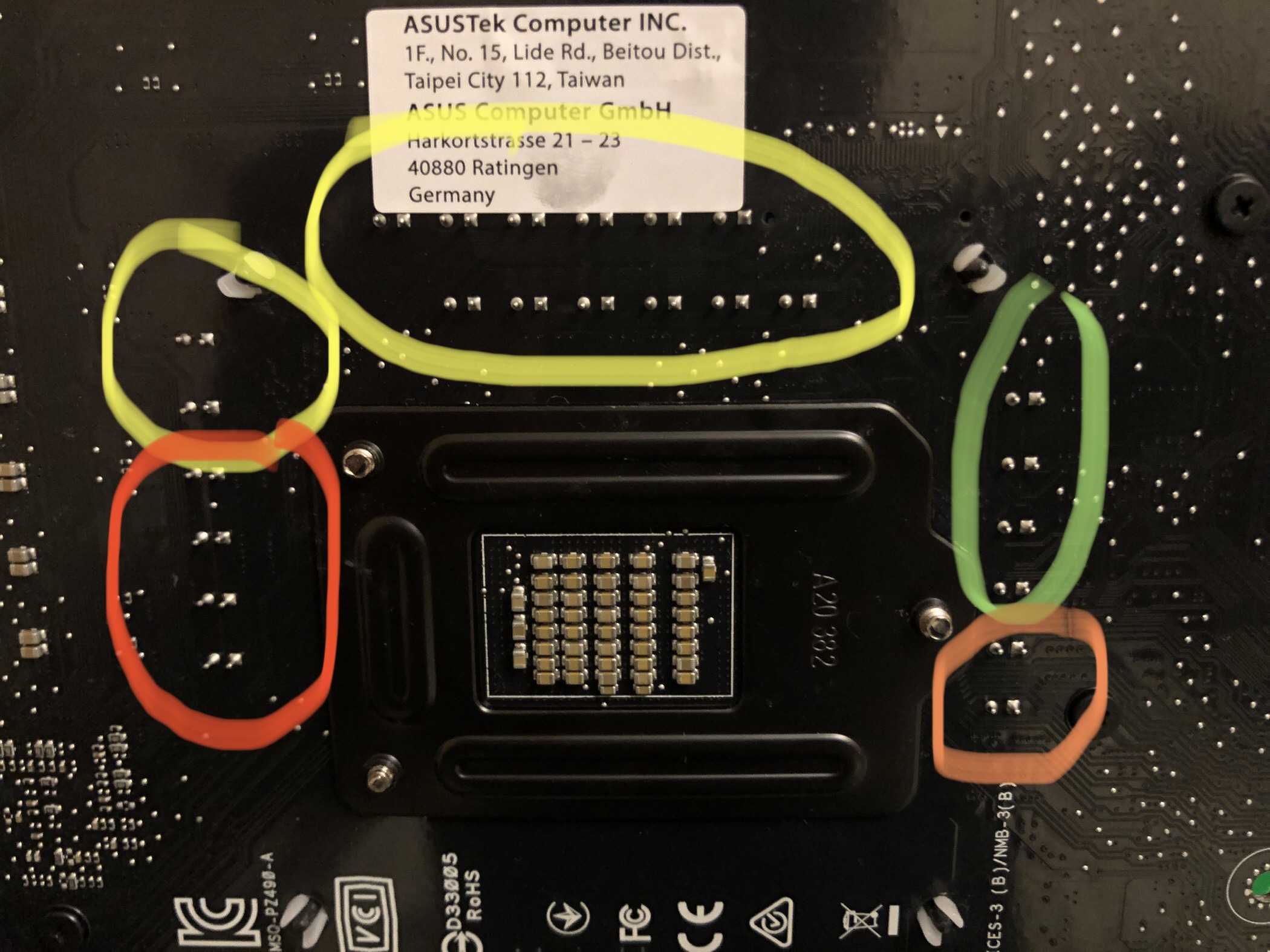

evgen1979 Не знаю точно, но могут подсказать сделать следующее, если есть мультиметр. Посмотрите распиновку слота DDR4 (в инете найдёте). И померьте подаваемое напряжение (вроде как 2ой от ключа: снизу, налево от ключа).
Последний раз редактировалось ChAS 05.05.2021 23:03, всего редактировалось 1 раз.
Регистрация: 14.04.2010
это надо переворачивать и очень аккуратно мерить - а про эти то точки что сказать можете? phd100 не могу нигде найти инфузорным
Prime z490-A/10850k/Macho+2*TL-D14/G.SKILL F4-3600C18D-64GVK/Samsung 980pro 2tb/Samsung 980 1tb/2*Crucial MX500 1tb/WD50EZRZ/RX6800/Seasonic X760Gold
Регистрация: 13.08.2010
Откуда: Санкт-Петербург
Не обязательно переворачивать. Прямо в слоте измеряете напряжение в определённой точке (если щуп тонкий).
да нее.... там там точно соскочит и ппц всему
Добавлено спустя 8 минут 27 секунд:
короче на тех что зеленым - 12в
на тех что красным - 1в
ко всему остальному не подобраться
так и должно быть?
на красных - 0.0в
на желтых-1.0в
на зеленых - 1.14...1.16в
на оранжевых что то мелкое совсем - 0.1...0.2в
я так понимаю все в норме? и почему где то вообще нет напряги а где то 1, а где то 1,15 и 0,2?

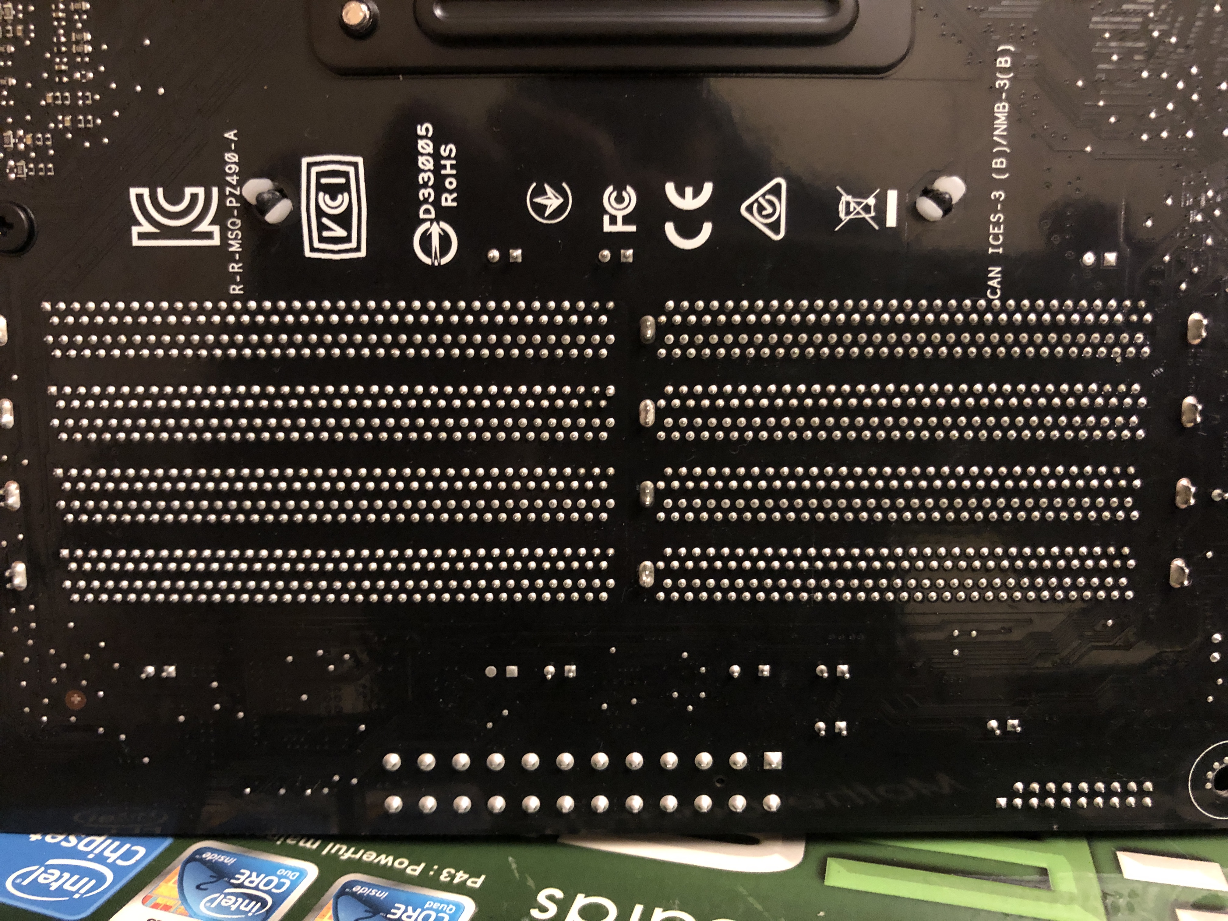

evgen1979 Вы говорите у вас 3в на память идёт. Ну померьте сколько реально подаётся. Тогда и понятно будет врёт датчик или нет.
59168
Мерить VDD.
да не полезу я туда, там все так плотно - мололи чего замкну! не очень удобно это все мне
с обратной стороны еще могу. Но тоже не пойму какие контакты - и то даже там плотно все
единственное что еще как то мерить не косячно могу это вот на кондерах
но чего то про эти напряжения мне никто не поясняет
можете обвести то что надо мерить?
2 контакта именно
IMG_3116.JPG [ 2.91 МБ | Просмотров: 1498 ]
короче вроде все норм, но я ее все равно сдаю, новая уже работает - удивило что пока дрова с диска (именно с диска) не накатил какие то устройства висели с вопросиками sm контроллер и PCI устройство (хотя сначала дрова качал с сайта последние)
