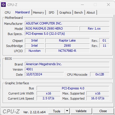

MichaelDudikov все нормально, почитать можно тут
https://www.rambus.com/blogs/pci-express-4/
Спасибо. Я так понял эти 16gt/s удвояются) У вас тоже 16gt/s на 4080?
фонат жыжабайта:E
Регистрация: 31.01.2008
MichaelDudikov
Я так понимаю, что у всех так. Стало интересно, специально посмотрел на матери другого производителя (EVGA) - тоже самое.
Сделал скриншоты, матери разные, а видеокарты абсолютно одинаковые, только 4090, а не 4080.
конечно так же
