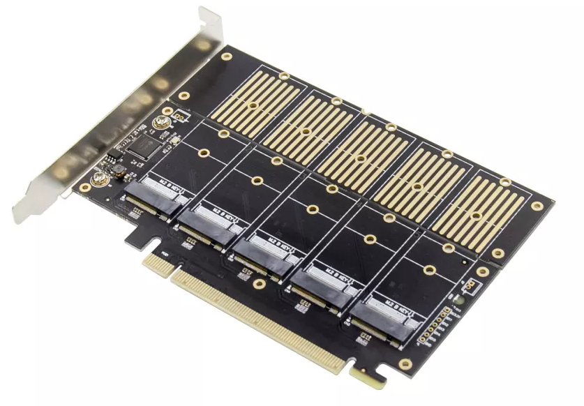

Наблюдение: если у кого-то на Z690-A PRO во время post отваливается pcie контроллер для sata накопителей (по крайней мере на основе JMicron JMB585), то в биосе в разделе Settings надо включить Native PCIE Enable и Native ASPM
фото контроллера:
PCIe-Gen3-X16-5-M-2-NGFF-B-Key-SATA.jpg_.png [ 452.04 КБ | Просмотров: 944 ]

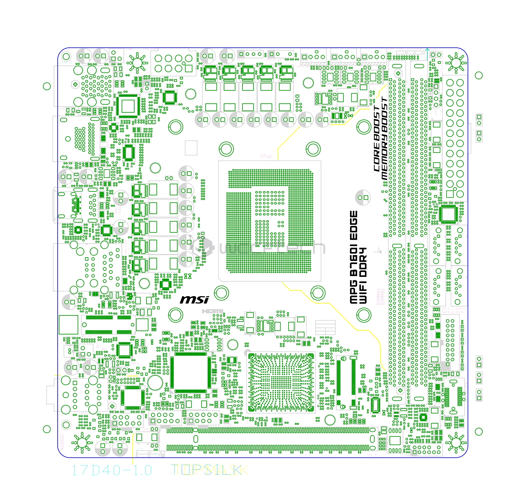

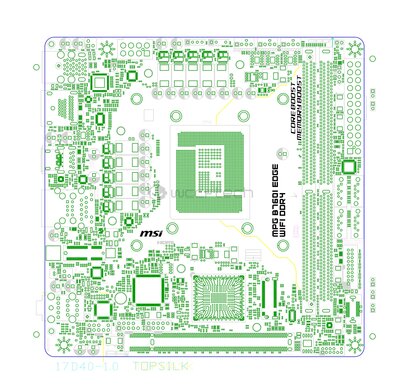

Мы дождались :crazy:
ITX-EDGE-1.jpg [ 1.78 МБ | Просмотров: 593 ]

Denp2018 Вроде все в подписи написано. Требуемая мощность БП зависит от процессора и видеокарты, а не от материнской платы. Память разогнана до 3200 и процессор до 4.8 Ггц.
Добавлено спустя 6 минут 7 секунд:
2500K_2 можно будет мини-пк собрать на 13900k :hi:

2500K_2 писал(а):
Мы дождались
а чего ждали то от нее?
если разгон проца сделают - можно и подумать)

garison87 Зачем? У старших процессоров и так частоты почти максимальные. Другое дело андервольт не сделать на B чипсетах.
А если не нужен ITX, можно сейчас Z690 взять, не думаю, что новые B будут недорогими
