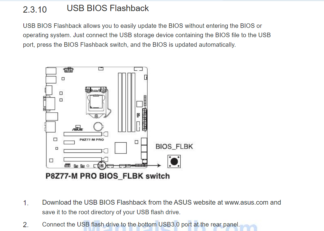

Артём писал(а):
но M плата вроде такое не умеет.
в смысле не умеет? ME не починить без программатора?
Добавлено спустя 13 минут 13 секунд:
BIOS Flashback вроде как поддерживает.
Z890|Ultra 5 245KF|32GB|RTX 5070|YS850
Ну и хорошо. Значит, всё получится, даже если всплывут нежданчики.

Артём
2024-01-07_161428.jpg [ 342.63 КБ | Просмотров: 4987 ]
я правда не спец по прошивкам.. хотя думаю ничего "суперсложного".
