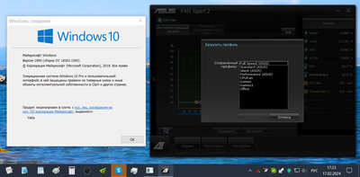

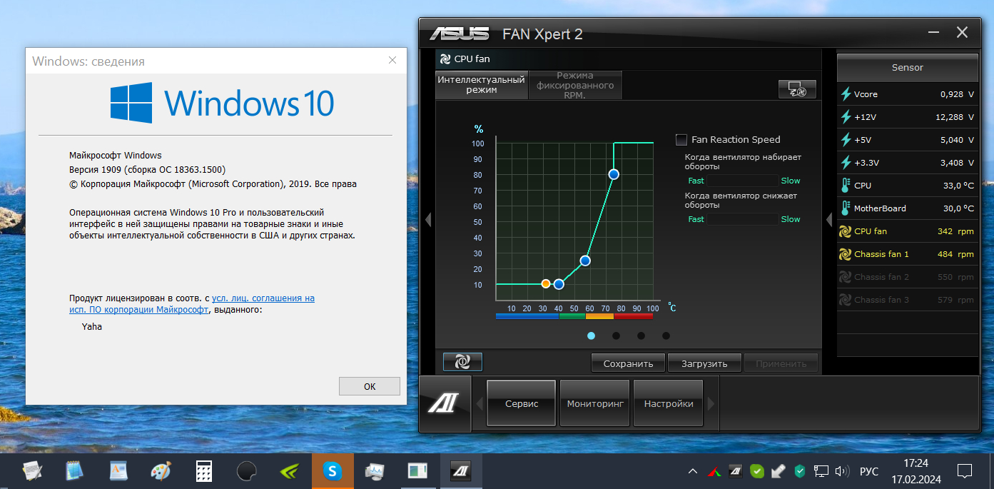

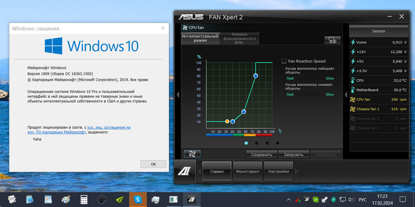

bloodyman писал(а):
На Win10 не работает AiSuite,
"интересно".. у меня из всего пакета установлен только Fan Xpert 2
2024-02-17_172346.jpg [ 488.96 КБ | Просмотров: 4928 ]
2024-02-17_172401.jpg [ 504.26 КБ | Просмотров: 4928 ]
2024-02-17_172446.jpg [ 523.82 КБ | Просмотров: 4928 ]
ставил из AiSuite для Z77V или V Pro. без оболочки не поставить, только из установщика ( этот ставил, мой я-диск https://disk.yandex.ru/d/_2JGr6iUI16maA )

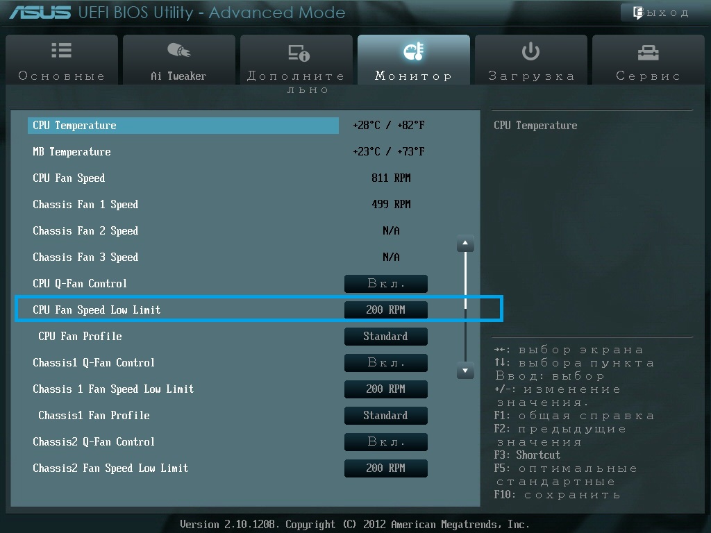

еще для Fan Xpert в BIOS для вентиляторов надо поставить минимальные обороты 200.
140305134922 — копия.jpg [ 149.3 КБ | Просмотров: 4925 ]
по умолчанию в Bios от 600 об/мин. потому меньше никак не получалось. можно в Ignore, я не сторонник "радикальных методов".. для кулера ЦП в Ignore точно не нужно, если вентилятор не стартует или обороты меньше назначенных (заклинил или еще какая причина) то при запуске будет ошибка Fan и ПК не запуститься пока не устранить.
