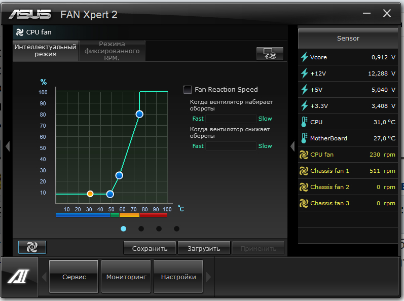

1. Кто-то запускал авторазгон в AiSuite? Имеет смысл, или лучше самому руками гнать?
2. Как подключить вентиляторы корпуса к материнке, чтобы они отражались в AiSuite и можно было управлять их скоростью?
3. Почему скорость вентиляторов на процессоре менее 600 об/мин? Даже когда откручиваю порог до 1000 об/мин, все равно обороты не поднимаются

bloodyman 1) любой авторазгон - "ЗЛО". хоть в Bios, хоть софтово. повторюсь, из всего пакета AiSuite установил только Fan Xpert. весь остальной "фирменный софт от Asus" только во вред.. или как от маргарина - ни вреда, ни пользы.
2) подключены но не определяются в AiSuite? работают или остановлены?
3) поставьте в Bios минимальные 200 об/мин.
Цитата:
в Bios от 600 об/мин. потому меньше никак не получалось.
меньше 600 не поставить в Fan Xpert. это не значит не будет работать на меньших оборотах. зависит и от вентиляторов.
если не удастся "завести" корпусные вентиляторы, попробуйте FanControl.

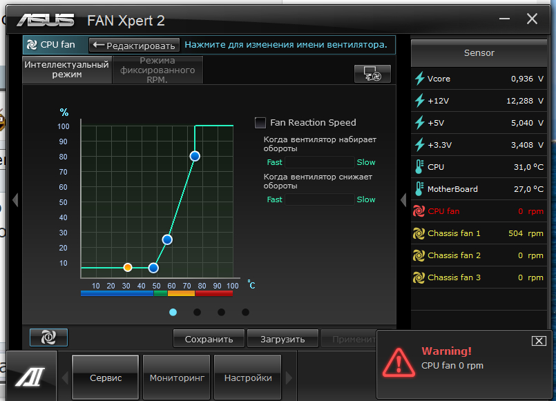

у меня просто было пару раз, при старте ПК ошибка CPU Fan. не запускается система. вентилятор AC F12 PWM, 300-350об/мин после старта. а Bios "требует" 600. хотя вентилятор работает и с 230об/мин. но меньше 250 об/мин. уже не стабильно, бывает отключается..
2024-02-18_094323.jpg [ 201.97 КБ | Просмотров: 6827 ]
2024-02-18_094546.jpg [ 227.66 КБ | Просмотров: 6827 ]

Посмотрел, что вентиляторы дают 400-500 об/мин на старте, вот и поставил соответствующие минимальные пороги для них. В AiSuite включил Fan Auto Tuning.
У меня было аналогично, теперь все ок
