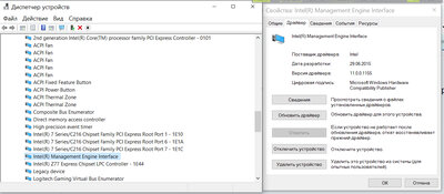

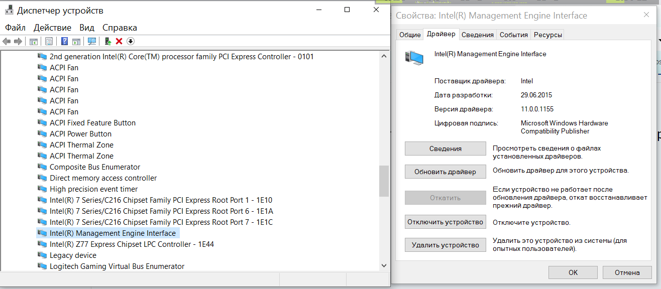

Win 10 (1909) MEI 11.0.0.1155 .
2024-07-05_173056.jpg [ 472.43 КБ | Просмотров: 1301 ]
установлено 08.11.2019. или это не о том?

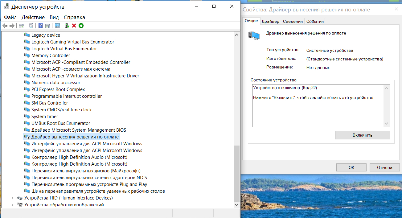

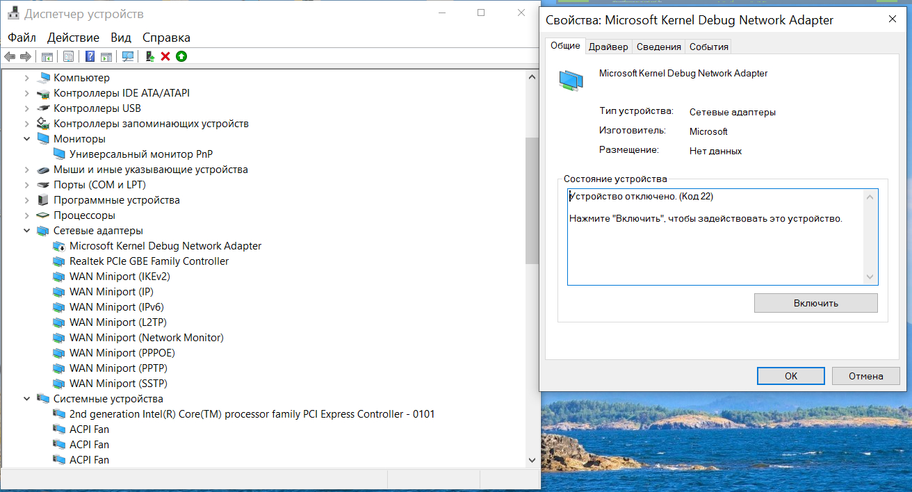

Добавлено спустя 1 минуту 19 секунд:
так же 2-а "странных" устройства. отключил.
2024-07-06_145107.jpg [ 643.16 КБ | Просмотров: 1171 ]
2024-07-06_145131.jpg [ 548.35 КБ | Просмотров: 1171 ]
