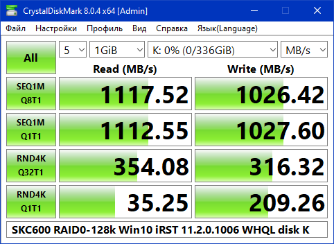

md_max Если скорости мало, можешь по приколу поставить 2 SSD SATA-3 в RAID 0, как у меня :D

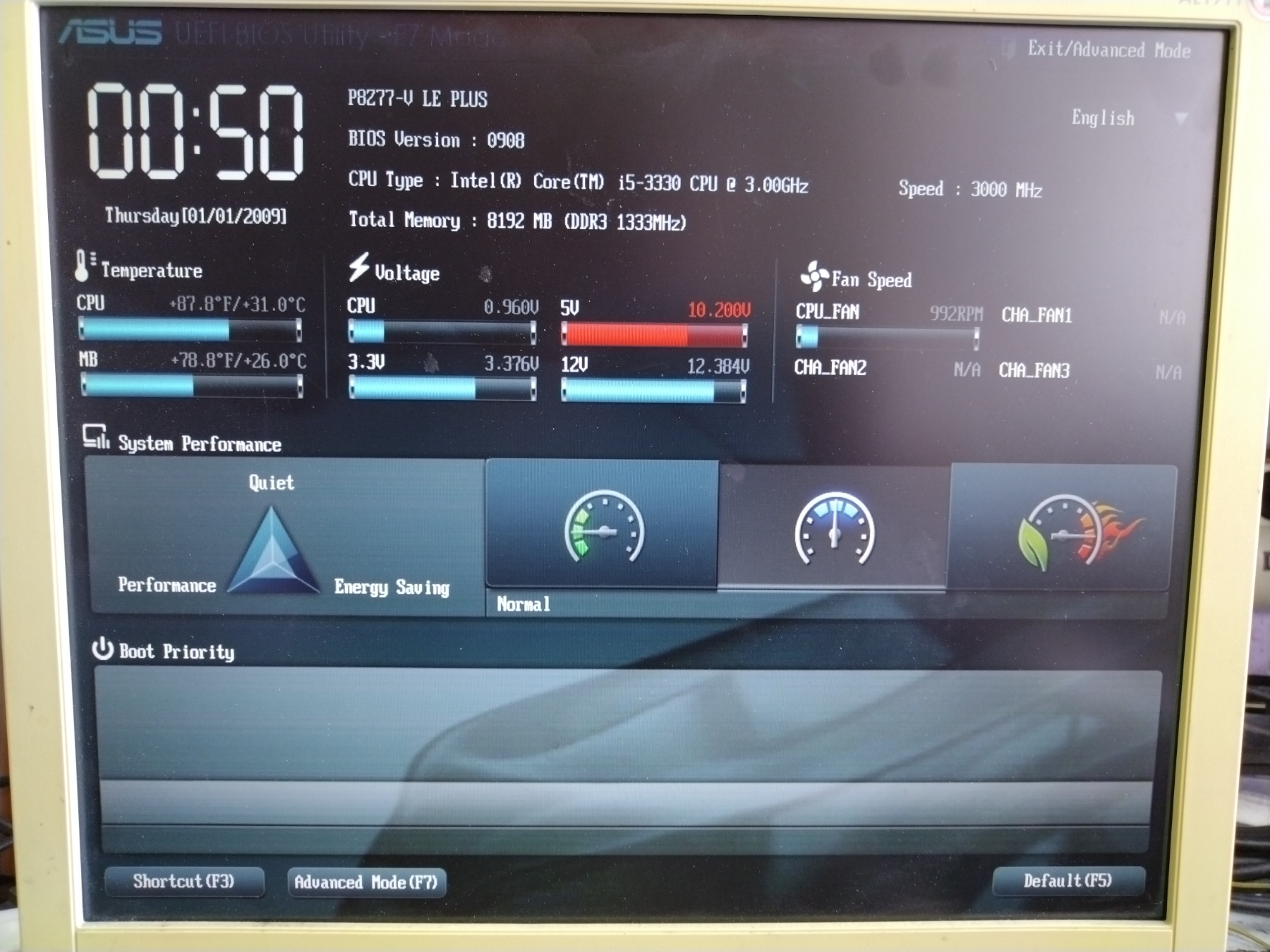

Здравствуйте! Подскажите как можно исправить показание напряжения из мониторинга БИОС. Напряжения на колодке БП все соответствуют! Материнка циклично перезагружается с отключением БП. Может проблема в этом напряжении c фото?

flintfurious
Вытащите все провода БП из мамки и в каждый контакт в колодке по очереди воткните шило или что-нибудь острое, сбоку от металлического контакта, чтоб сжать его, чтобы при установке обратно контакты прижались плотнее - недавно я так решил подобную проблему. Если не поможет, пробуйте другой БП.
И присылайте фотки из мониторинга Расширенного режима (Advanced), а не этого упрощённого.

А по моему это датчик на мульти контроллере неисправен. Если бы реально было такое напряжение из материнки дым бы пошел со всеми прочими пиротехническими эффектами. Тем более на разъёме не один контакт 5 вольт.
Да и сам БП при такой неисправности просто не включится, уйдет в аварийное отключение через мгновение после включения.
Так что RasToCas глупости говорит.
У материнок ASUS где то в биосе есть контроль напряжений. Если его отключить то не будет сама выключаться. Но это есть не правильно.
Anti Surge Support это называется.
Можно попробовать биос перешить, чем чёрт не шутит.
