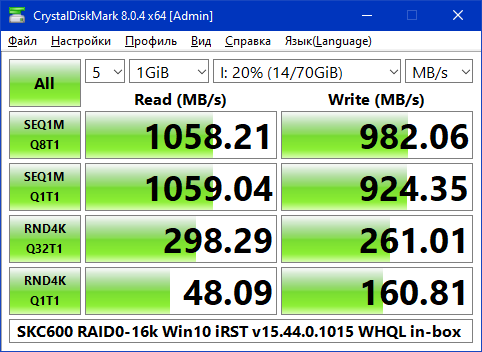

Регистрация: 05.07.2008
Откуда: S-Petersburg
RAID на z77 дело не простое, если делать на SSD и хочется, чтоб TRIM работал. Нужен BIOS by Fernando c OROM 11.2.0.1527 или самому вставлять Intel OROM в BIOS, драйвер Intel RST v11.2.0.1006 extracted by Fernando (самый быстрый, родной Win10 тоже хорош). В общем, у меня два RAID-0 так пашут: на SSD для системы/игр и на HDD - файлопомойка. TRIM работает.

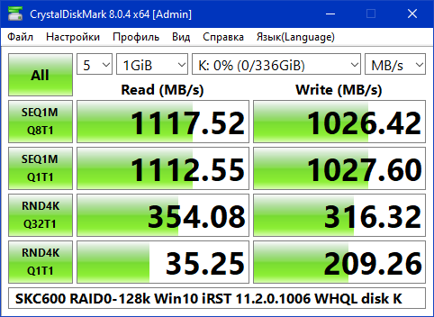

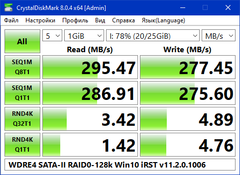

Яков так и я с юмором, по сравнению с одним диском MVe, мой SATA-III RAID0 - это смешные скорости. Но мы же почему-то ещё не продали наших седых уставших матерей :) Тоже восстанавливаю систему из образа, только AOMEIbackupper, да и с рейдом проблем не вижу. Сказывается опыт: на RAID0 сижу уже 14 лет... и вот делюсь опытом (для всех).
Комментарий к файлу: Родной in-box драйвер Win10 15.44.0.1015 почти не чем не хуже,
iRST не обязателен, проблемы "дружбы" заключаются в наличии WHQL - такие драйвера и ПО у меня есть.
SKC600 RAID0-16k Win10 iRST v15.44.0.1015 WHQL in-box.png [ 26.48 КБ | Просмотров: 787 ]
Комментарий к файлу: Но старый v11.2.0.1006 (тож WHQL) лучше, потому что проще. Всё упирается только в потолок SATA III
SKC600 RAID0-128k Win10 iRST v11.2.0.1006 WHQL disk K.png [ 25.76 КБ | Просмотров: 787 ]
Комментарий к файлу: А это RAID0 на 2xHDD на SATA II - работает с 2010г.
Тоже потолок для SATA II
WDRE4 RAID0 Win10 iRST v11.2.0.1006 .png [ 23.32 КБ | Просмотров: 787 ]
