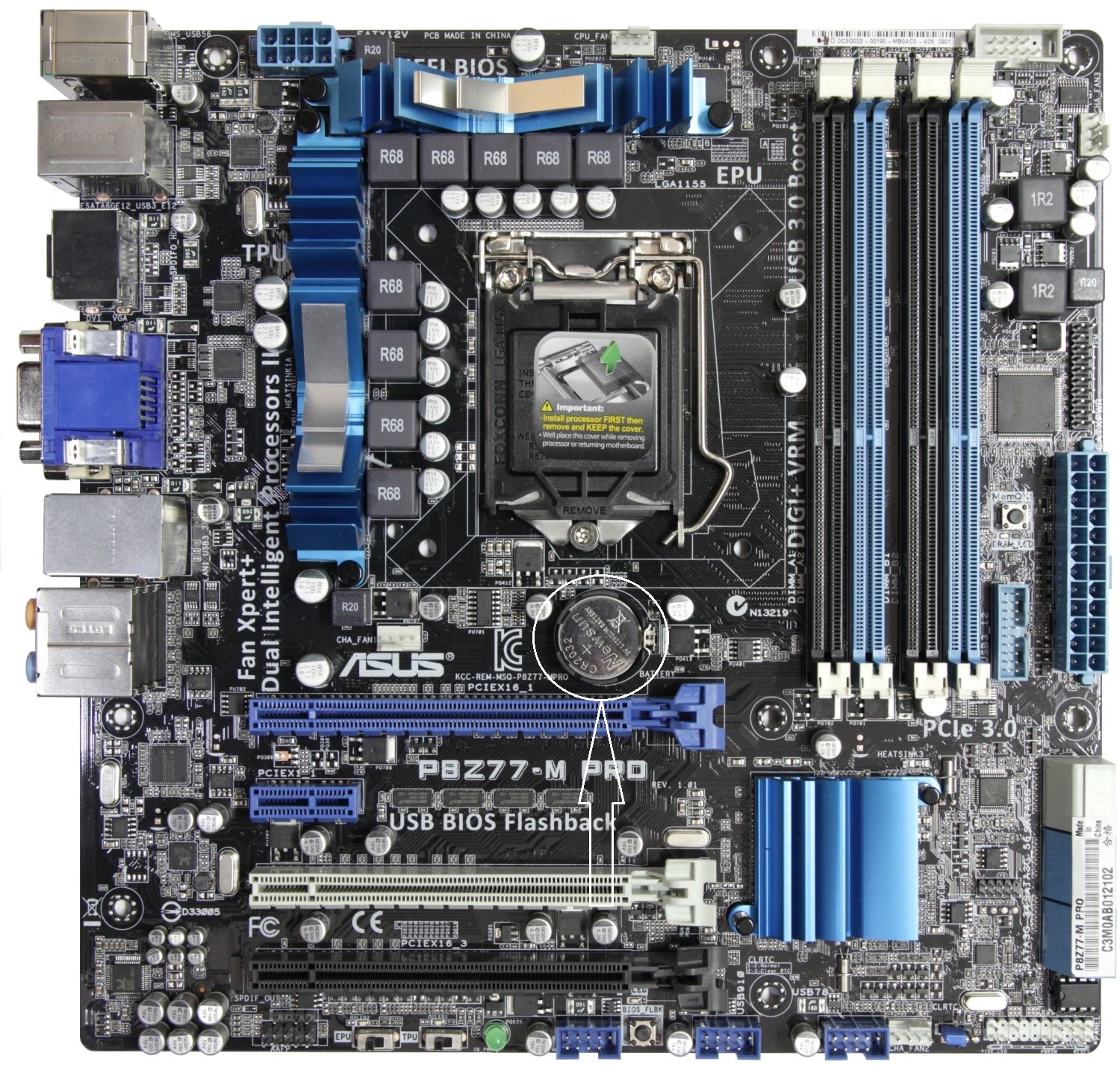

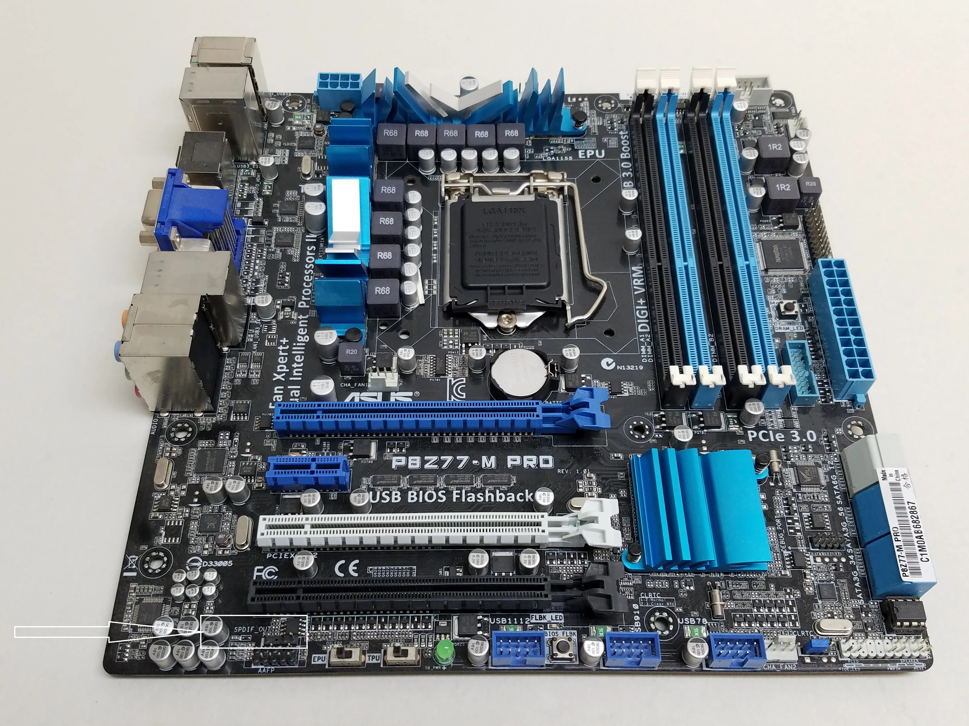

P8Z77-M PRO батарейки CR2032 хватает на 3 года, "заводскую" сменил в декабре 2016 на Energizer CR2032, её сменил в июне 2021, на такую же. несколько дней назад знакомые симптомы начались. не стартует с 1-го раза, просто белый прямоугольник моргает в левом верхнем углу экрана, выключишь коротким нажатием кнопки "Вкл" на системнике, через минуту включаешь, стартует. Bios пока не сбросился по умолчанию, число/дата так же не сбрасывает, видимо еще не совсем устала... у кого то батарейки служат по 5-6 и более лет.
или батарейки такие, или на Z77-M PRO для батарейки крематорий от кулера ЦП и с СО ВК дует? заказал Varta.
Z890|Ultra 5 245KF|32GB|RTX 5070|YS850

Mosfet вот и я не пойму почему так быстро устают батарейки. с завода "прожила" только 3.5 года. Energizer уже 4.5 года. думаю из-за расположения между сокетом и слотом PCI-Ex16, температурный режим..
P8Z77-M PRO.jpg [ 823.93 КБ | Просмотров: 1708 ]
Регистрация: 21.11.2006
Яков не знаю как влияет температура на срок службы. У MSI батарейка под слотом PCIe.
Но я не очень понял один момент. Если системный блок постоянно подключён к розетке, то там вообще не важно что с батарейкой. Биос сброситься только при полном отключении электричества.
Может ты выключая комп выключаешь ещё и какой-нибудь пилот? :?:
i5-10400f / z590a-pro / 4060ti 8Gb / 32Gb ddr4-3600 / 860 evo, 970 evo+, 980, su650 / 650W / fhd 165Hz / Win 10

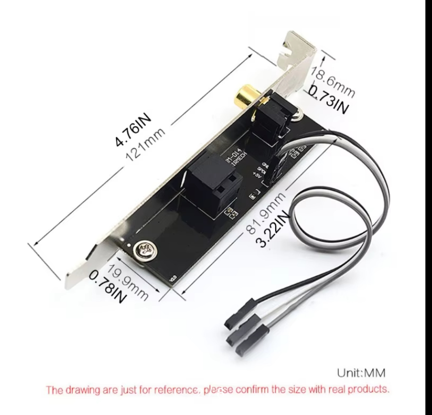

Есть тут ещё одна мысль: поставил год назад планку SPDIF-выхода, на ней 2 выхода - Optical и Coaxial: Coax работает, Opt - нет, не светится, а вроде светился при покупке - не помню. Может он мне там 5 вольт закорачивает или как-то влияет? Но тогда бы БП не запустился... вытащу нафиг.
i5-12600K, Asus ROG Z790-H, Asus ROG-GTX1080-8Gb, DDR5 Kingston Fury 32Gb, PSU Corsair RM850i, Win10x64

RasToCas писал(а):
планку SPDIF
я кстати хотел такую. только нигде не нашел инфы. выходы работают от Realtek ALC или не зависят от встройки? Toshlink на M-Pro от встройки. может ну его эти планки? брать МВ с Optical?
может неисправность в планке? или может неверно подключена, если с 3-мя раздельными "тычками", легко ошибиться. если 3pin разъем то вряд ли напутаешь с подключением.
отключите, проверьте. Maximus V Gene не из бюджетных.

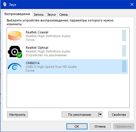

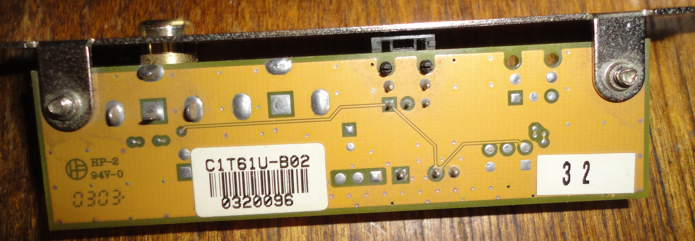

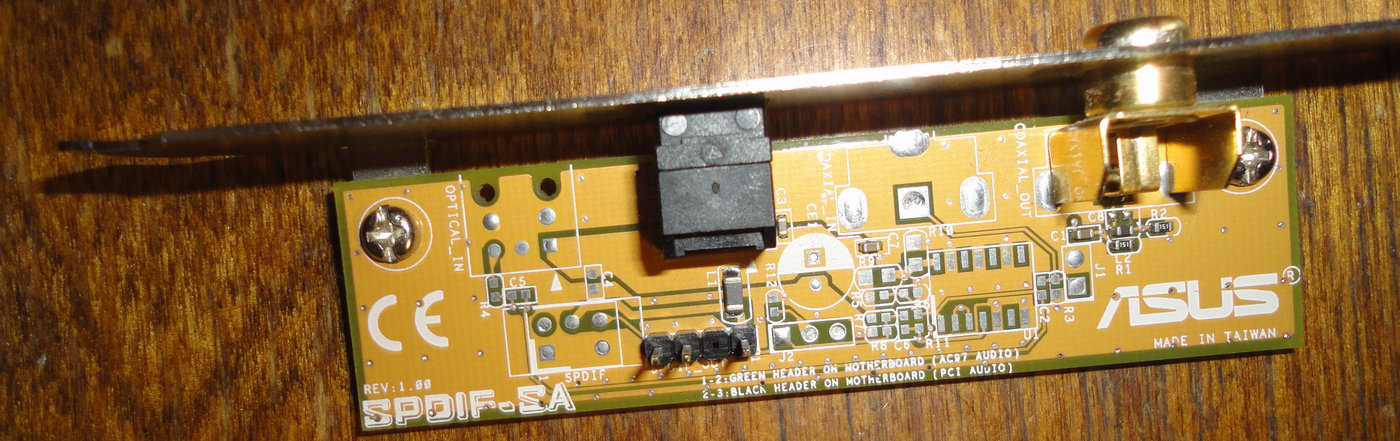

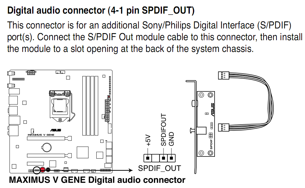

Яков Да, работает только от встроенной звуковухи, сначала в БИОС выбирается куда отправлять звук: SPDIF (эта планка) или HDMI процессорный на задней стенке (HDMI без драйвера iGPU работать не будет!), кроме того, есть ещё оптический от того же Realtek на задней стенке, соответственно, в винде появляются 2 оконечных звук.устройства- можно выбирать.
Если на планке 2 разъёма - opt/coax, то для системы и для БИОС он только один, звук из них параллельный, для оптики нужно 5v, для коакса - ничего. Тычками ошибиться невозможно - 2й контакт заблокирован, просто не даст вставить.
SPDIF
Sound.png [ 21.35 КБ | Просмотров: 1477 ]
SPDIF-f.jpg [ 868.93 КБ | Просмотров: 1477 ]
SPDIF-b.jpg [ 807.5 КБ | Просмотров: 1477 ]
SPDIF-asus.jpg [ 280.33 КБ | Просмотров: 1477 ]
В современных мамках ASUS - в дорогих (TUF, ROG) выход оптический на задней стенке, на плату планку не подключишь и коаксиал не сделаешь. В более дешёвых (Prime) всё наоборот: SPDIF-connector на плате, сзади ничего нет.
Необходимость подобных выходов зависит от ваших приёмных устройств, нужного качества музыки, необходимость выводить Dolby/DTS, игр. Для качественного звука коаксиал лучше оптики, но нужны устройства с "гальванической" развязкой на выходе - во встройке ни качества, ни развязки, но для игрового звука (с ковертацией в 5.1 DTS) да в ресивер - подходит. Для 5.1-видео тоже. А для качественной музыки нужны выносные устройства, типа моей USB-приблуды C-Media.
уяснил, спасибо за инфу!

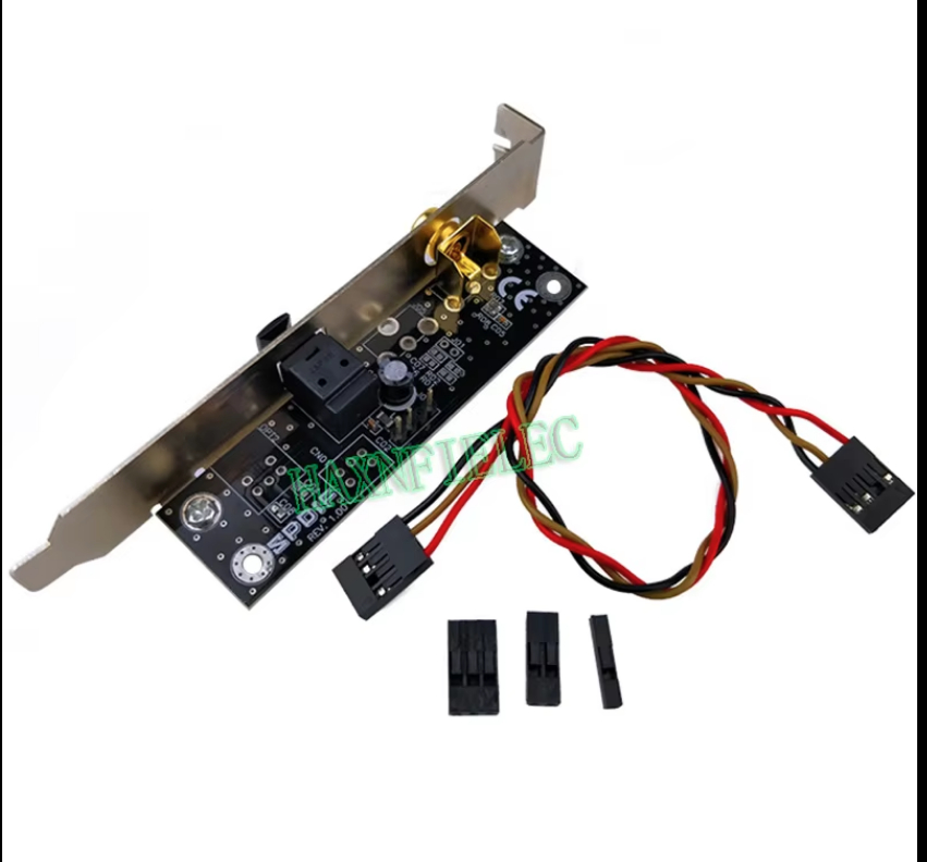

разное подключение. есть
с 3pin разъемом
2024-09-29_080649.jpg [ 188.64 КБ | Просмотров: 1419 ]
и есть
2024-09-29_080631.jpg [ 193.29 КБ | Просмотров: 1419 ]

Z77M-Pro есть Toslink на задней панели, и так же внутренние разъемы spdif
Z77 M Pro.jpg [ 2.64 МБ | Просмотров: 1419 ]
