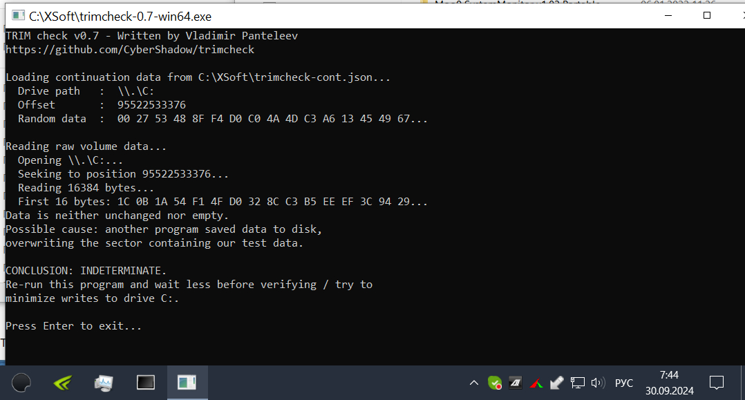

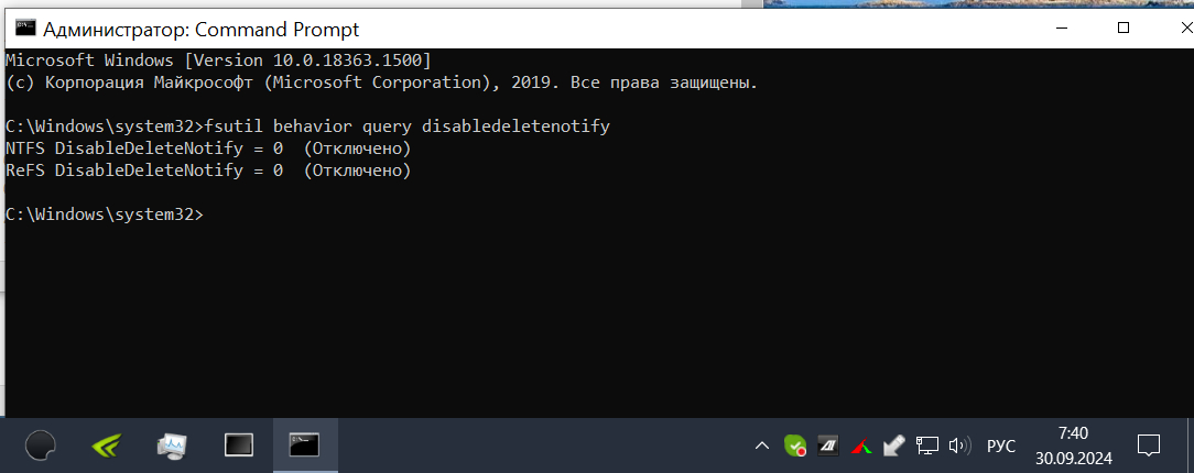

оригинальный BIOS, конечно, потеряю TRIM на SSD
с "немодифицированным" Bios не работает TRIM SSD, или с обновленным? у меня работает.
2024-09-30_074025.jpg [ 142.72 КБ | Просмотров: 4117 ]
2024-09-30_074448.jpg [ 317.02 КБ | Просмотров: 4117 ]
оптимизация по расписанию отключена. периодический запуск вручную, и при необходимости (после обновления драйвера видеокарты, установки какого-то "глобального" софта)

Да, "восстановил" оригинальный немодифицированный БИОС, в плане решения проблемы не помогает или пока ещё не понятно.
Утилита trimcheck-0.7-win64 показывает, что TRIM работает и с оригинальным BIOS. Но тут сложно понять: у SSD Kingston есть какая-то внутренняя система самоочистки и кто тут чистит? Windows или Kingston - понять трудно. Я знаю когда у меня TRIM не работает: если в Дисп.устройств -> свойства диска -> Политика поставить галочку "Отключить очистку буфера кэша.." - работать не будет!

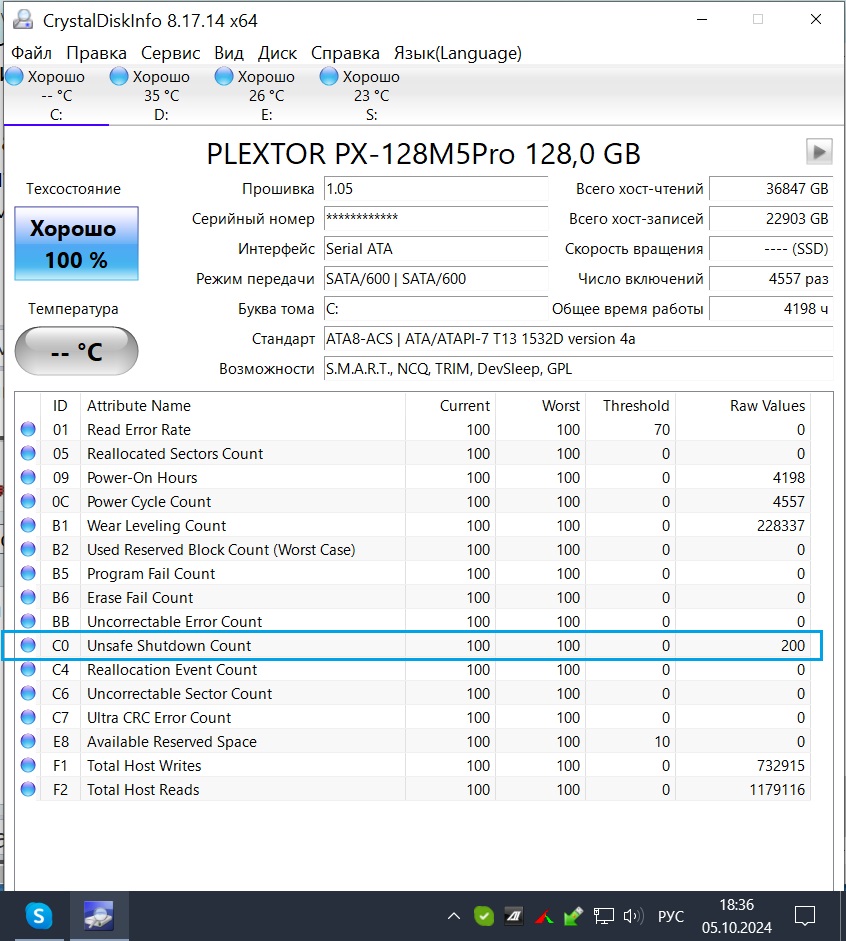

Проверьте в SMART дисков увеличивается ли показатель С0 - неожиданная потеря питания.
неправильные настройки винды - тут уже все перепроверял, все советы из инта перепробовал. И отключал быстрый запуск и сон отключен и все таймеры, и запускал чистую винду без процессов и автозапуск чистил и восстановление прогонял и планировщик. То есть попробовал ВСЕ советы которые нашел. При чем ,как я и писал при перезагрузке, блок питания полностью обесточивается.
Я не такой продвинутый поэтому не понял куда меня послал, вот этим "Проверьте в SMART дисков увеличивается ли показатель С0 - неожиданная потеря питания"?
У меня система на SSD. Но я с ними проблем раньше не имел. Воткнул и работают. Может что-то там настроить надо.
2024-10-05_183608.jpg [ 250.41 КБ | Просмотров: 3594 ]

То есть после каждого отключения должно прибавится единица?
да, у меня уже 200 небезопасных, это просто ровное кол-во раз, так совпало. еще 5-ть дней назад было 196.. тоже ерундит, но у меня стартовало не всегда с 1-го раза, так же любой вход/выход в/из BIOS добавляет небезопасное..
Не согласен, так не должно быть.
