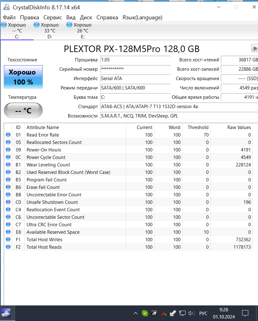

Яков писал(а):
у меня уже 200 небезопасных
У меня на HDD так же стоит 200. А разве может быть у всех одинаково?
На SSD - С0 вообще написано "спецификация производителя".

RasToCas писал(а):
свой доступ в инет через сетевуху имеет, да такой, что не отследишь.
если отключение инета перед завершением работы ОС. вручную включение после старта ОС. (у меня почти всегда так, есть причины)
RasToCas писал(а):
так не должно быть.
не знаю, у меня так, и Hot plug для системного M5Pro включен.
невероятное совпадение..
1. 200 - это не кол-во, это порог.
2. Значит, такой производитель SSD. Или можно смотреть только его собственной прогой или мониторинг этого параметра вообще не предусмотрен в нём.

buhg68 писал(а):
Производитель KINGSTON
может у Кингстона параметр Unsafe Shutdown Count не С0 значиться , или 200 это порог. здесь уже в профильной теме по SSD нужно интересоваться.

buhg68 У меня Kingston SKC600 SATA-3 и всё показывает, как CrystalInfo, так и AIDA64, и пробивает даже через RAID-драйвер Intel. Если диск настоящий, то смотрите через фирменую прогу KSM.

Яков, buhg68
Параметр С0 увеличивается, когда "неправильно" выходишь из BIOS, т.е. нажимаешь кнопку Reset и отрубаешь питание. Иначе нужно продолжать загрузку ОС и из неё "Завершать работу" или "сохранять измения" в BIOS и далее тоже самое.
Что я понял сейчас из этих "двойных" стартов - проблема в PCH: не загружается IntelME, при этом не работает датчик температуры PCH (хотя он и так фуфло показывает), иногда память сбрасывается в дефолт 1333МГц. Видимо, в августе слишком перенапряг PCH и 5-й диск он не выдержал :rip:
