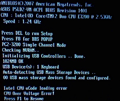

Wolfdale E7200 и P5LD2-VM v2.0, Bios 1401(не патчёный), такие дела.
При первой попытке, в начале года, был Unknown, сейчас же мамка распознала его верно(быть может дело в отвалившемся днище одного кандёра в около сокетном пространстве... :D), но по-прежнему проседают частоты шины и камня :-) а также ругань на вольтаж. Максимально, на сколько позволено, понизив VCORE Voltage(1.4125) добился повышения производительности(CPU:1.2Ghz, FSB:833Mhz) :old_rolleyes:
На сколько понял, нужно понижать вольтаж патчингом биоса, но еще ведь CPUID и быть может еще чего.. ранее такого опыта не имел, нужна помощь)

Я сделал BIOS для E7200 :) могу выложить )
Регистрация: 29.01.2014
Если не затруднит :-) будет интересно посмотреть
Добавил микрокод 0676 и "Intel CPU uCode loading error" пропала, но это разумеется не "лечит" Voltage error... Куда копать, модуль 1B(Single Link Arch BIOS)? :/ З.ы да, пожалуй, уже не в той теме
