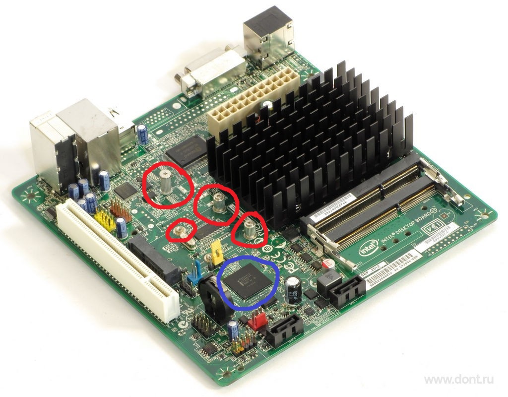

Добрый день. Два вопроса по плате.
1. Что это за штыри и для чего они нужны? (обведены красным)
2. Почему так сильно греется микросхема (палец приложить долго не удержишь) обведенная синим?
D2550DC2_UFO.jpg [ 202.25 КБ | Просмотров: 895 ]
Регистрация: 22.12.2012
Крепление для накопителя. Греется потому что работает, проц тоже греется, обычно гораздо больше.
Регистрация: 28.12.2015
у проца температура по показаниям lm-sensors (core 0: 39, core 1: 32), на данной микросхеме палец могу держать секунды 2-3, так себе конечно индикатор. Субъективно это наверное градусов 80.
Добавлено спустя 1 минуту 41 секунду:
Какого накопителя, я так посмотрел, ssd туда никак не прикрепить, с одной стороны радиатор, с друго слот pci
