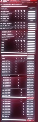

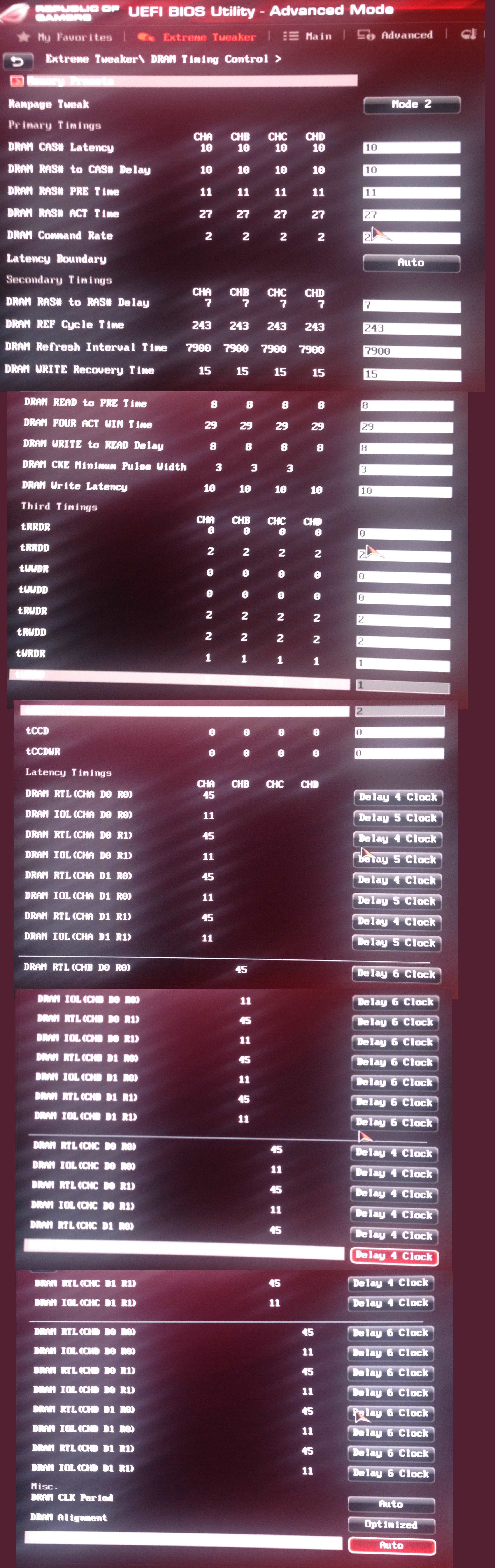

Добрый день ! Уважаемые форумчане и оверы ! У меня к вам такой вопрос: я являюсь владельцем материнской платы R4E , недавно приобрел два комплекта памяти BLT2CP4G3D1869DT2XRGCEU и у меня ни как не получается синхронизировать третьи тайминги латентности как в автоматическом режиме SPD , а также при выборе XMP профиля материнская плата все время выставляет их разными ( 39-6-39-6-11-11 на канал A1 , C1 и 37-5-37-5-11-11 на канал B1 , D1 - XMP ; 35-5-35-5-11-11 на канал A1 , C1 и 33-4-33-4-11-11 на канал B1 , D1 - SPD ) При попытке подправить их вручную , как в меньшую сторону так и к более дальним , происходит сбой системы еще при загрузке BIOS .При перестановке модулей памяти местами тайминги не мигрируют а остаются на тех же местах. У модулей абсолютно одинаковая маркировка в Aida64 , проходят суточный тест memtest86+ без ошибок .При поднятии напряжения на модули вплоть до 1.65V не чего не происходит , удается лишь запустить систему при увеличении таймингов к более дальним , но при этом она либо самопроизвольно перезагружается , а при включении теста ОССТ сразу появляются ошибки в ядрах . В чем может заключаться причина и возможно ли ее исправить ?
столкнулся с похожей проблемой.
Воткнул Kingston HyperX KHX1866c9d3/8gx 8штук
в принципе тайминги выравниваются, разные значения на нужные каналы накинуть. Интересно что при этих разных таймингах система работает на 2133, но не стабильно, а когда тайминги выравниваешь, то отваливается память. В итоге 64гб на 2133 что-то не прёт. На 1866 завелось всё, тайминги Выровнялись, пришлось повозиться. И ещё пришлось приподнять напругу на VTT и VCCSA , были ошибки, видимо жрёт тока много.
cgb.jpg [ 986.8 КБ | Просмотров: 1833 ]
На jedec 1600 система сама ровно всё ставит, а вот выставляешь 1866 и тайминги поднимаются автоматическим режимом наугад, тайминги на каналах в итоге разные.
Похожая ситуация наблюдается. Купил два одинаковых комплекта Kingston HyperX Beast 2400Mhz(в каждом комплекте 4х8гб), но покупал каждый комплект с разницей в год. Соответственно, определяется, что неделя и год выпуска памяти разные, НО JEDEC и оба профиля хmp абсолютно одинаковые, все тайминги одинаковые,- и все равно ни за что не работают в 2400 xmp 1 профиле. Только во втором, где 2133. Что только не делал. Ротация модулей, кстати, помогла получить 4600 мгц на проце. То есть, ставлю новый комплект памяти на каналы А1, В1, С1, D1, а старый на A2, B2, C2, D2 и ни при каких условиях проц не работает в 4600, ставлю наоборот,- все пашет. Память проверена,- без косяков. Еще слышал, что при 2400мгц памяти рекомендуется VCCSA ставить 1.35, а при 2133 - 1.30v! Не знаю, по-моему высоковато...
А подключено 4pin питание для памяти? для 8-и модулей я насколько понял 2133 и 2400 частоты недостижимые.
Не подключено, но сомневаюсь, что в этом дело. Могу попробовать. Ну на 2133 у меня все 8 планок прекрасно работают на втором XMP профиле и даже с разгоном проца на 4.6ггц, все тесты проходят(тестил и в мемтесте и в винде 10, длительность тестов около 12 часов длилась). А вот на первом профиле где 2400 вылетают синьки при тестах практически сразу. Тайминги менял, пробовал без XMP, а в ручную, менял порядок планок - все без успеха.
столкнулся с похожей проблемой.Воткнул Kingston HyperX KHX1866c9d3/8gx 8штукв принципе тайминги выравниваются, разные значения на нужные каналы накинуть. Интересно что при этих разных таймингах система работает на 2133, но не стабильно, а когда тайминги выравниваешь, то отваливается память. В итоге 64гб на 2133 что-то не прёт. На 1866 завелось всё, тайминги Выровнялись, пришлось повозиться. И ещё пришлось приподнять напругу на VTT и VCCSA , были ошибки, видимо жрёт тока много.
Тебе еще повезло *))) : у меня тайминги ровные тока на частоте 800MHz *)), а на любой другой , при попытке их выровнять , система вообще не может завестись . Интересно то , что это тайминги не самой памяти , а контролера памяти и еще интересно что при их уменьшении даже 2-4 шага система работает стабильно и проходит все тесты , главное чтоб они были неодинаковыми . Интересная анамалия . Считывал дамп памяти у оперативы Taiphoon Burner - ом , все дампы одинаковые . Даже не знаю что тут можно предположить .

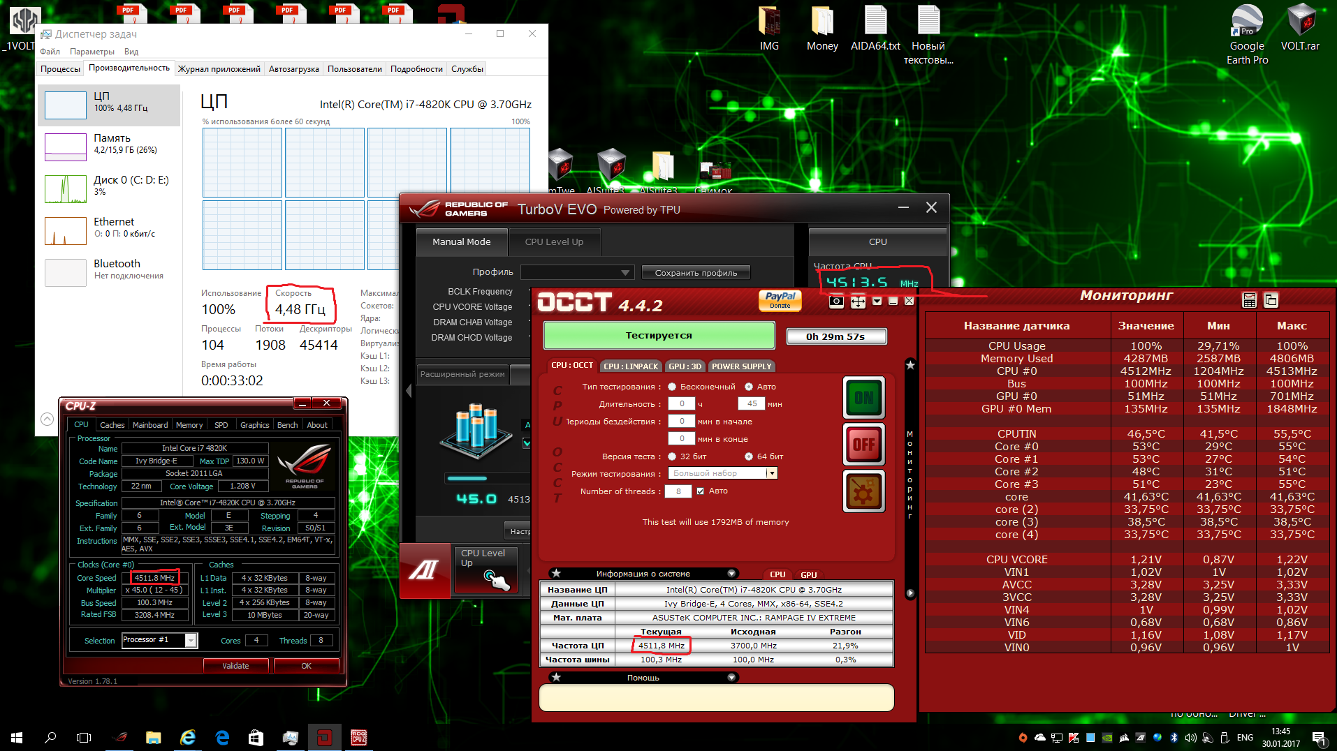

Уважаемые Братья - Товарищи ! *) Поставил себе WIN 10 , так вот там в диспетчере задач есть функция измерения частоты процессора , но чо то я не могу догнать это глюк windows-кой проги или хана моему процу *) , в других мерялках все о.к. Кому верить ? Неужели в Microsoft так каряво все делают , что не могут даже такую мелочь сделать точной ....
Снимок.PNG [ 777.16 КБ | Просмотров: 1600 ]
