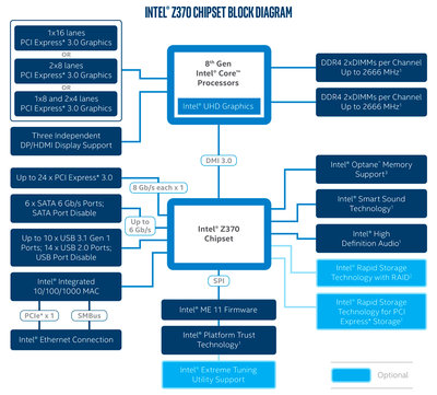

Регистрация: 20.05.2010
Откуда: AC-DC
Фото: 130
jjxaker писал(а):
А что оно ему даст, всё равно USB 2.0 контроллера в чипсетах уже давно не существует.
А это что?
10xUSB3.0 и 14хUSB2.0
Если это один 2.0/3.0, то тогда бы кол-во USB3.0 и USB2.0 было бы одинаково, нет?
Intel_z370_i7_8700_36.jpg [ 453.1 КБ | Просмотров: 1740 ]
Даст нормальную беспроблемную работу.
Как они реализованы на архитектурном уровне не берусь утверждать, но заявлены и разведены именно как 2.0.
Регистрация: 18.02.2008
TOK писал(а):
А это что?
Да это понятно, но по факту имеем:
В биосах так же отсутствует управление ECHI. 2.0 и 3.0 всё работает через USB 3.0 хаб (Intel Union Point PCH - USB 3.1 xHCI Host Controller), чистый 2.0 режим получить невозможно.
