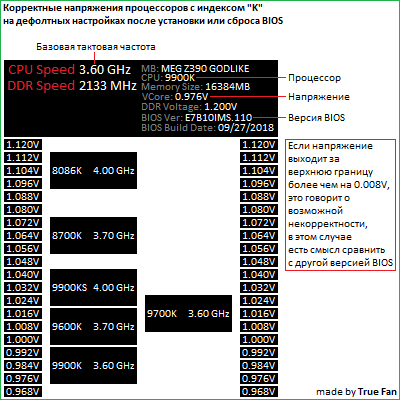

Алексей Николаевич писал(а):
Народ подскажите как правильно сделать андервольтинг процессора на плате msi z370 tomahawk,какие параметры можно подкрутить для снижения нагрева процессора.
1) Проверить, не завышает ли BIOS напряжения:
msi.png [ 23.58 КБ | Просмотров: 2902 ]
2) На версии BIOS, которая не завышает напряжения, можно даунвольтить от дефолтных настроек по схеме:
CPU Core Voltage Mode: Adaptive + Offset
CPU Core Voltage Offset Mode : - ("минус")
CPU Core Voltage Offset: пробовать от дефолтного 0 до 0.08 (0->0.01->0.02->0.03->0.04->0.05->0.06->0.07->0.08), в редких случаях "идет" ниже
Тестировать стабильность. Если все стабильно, то получится большой запас по температуре.
3) Потом можно снижать CPU PLL OC Voltage: пробовать от дефолтного 1.2 до 1.1 (1.2->1.19->1.18->1.17->1.16->1.15->1.14->1.13->1.12->1.11->1.1)
Тестировать стабильность. Если все стабильно, то получится еще дополнительный запас по температуре.
