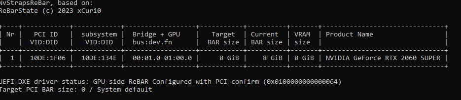

Вообщем, кому интересно, включил Resizable bar на Nvidia 2060S с помощью драйвера из статьи https://github.com/terminatorul/NvStrapsReBar
Просто засунул с помощью UEFITool драйвер в регион с файлами подтипа DXE(открыв файл биоса), включил в биосе пунктик Resizable bar и запустил экзешник из статьи, там жмем E, потом S и рестарт.
rebar.JPG [ 44.66 КБ | Просмотров: 1722 ]
