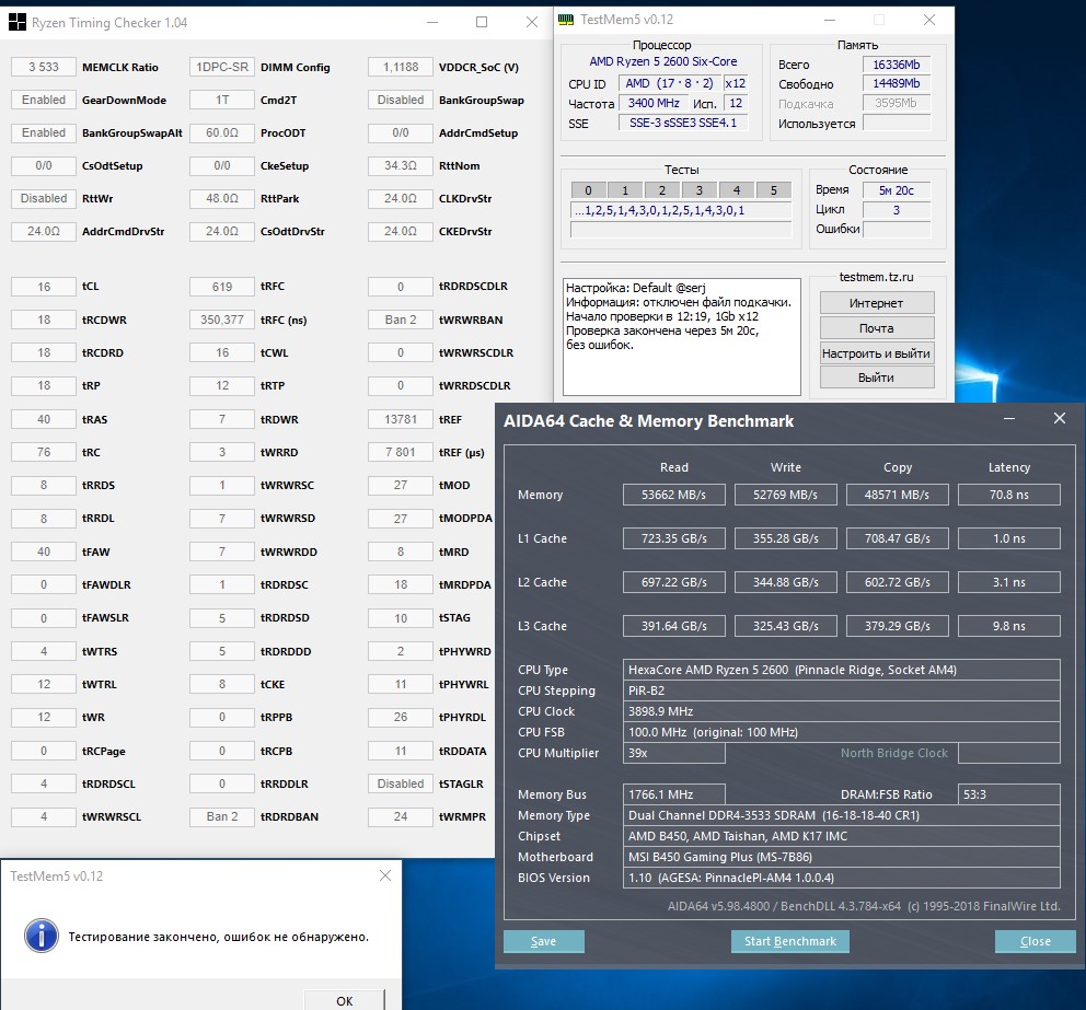

Оперативку таки разогнал, беру свои слова обратно насчет программистов МСИ, жаль что в предаторах оказалась аналогичная самсунг оем(правда они стоили на 25$ дороже зелёных самсунгов). Попытаюсь еще погнать(покрайней мере выровнять значения)...
Screenshot_721.jpg [ 213.08 КБ | Просмотров: 1369 ]
B550 Tomahawk + Ryzen 5900X + Crucial Ballistix 2x16GB BL2K16G30C15U4W
