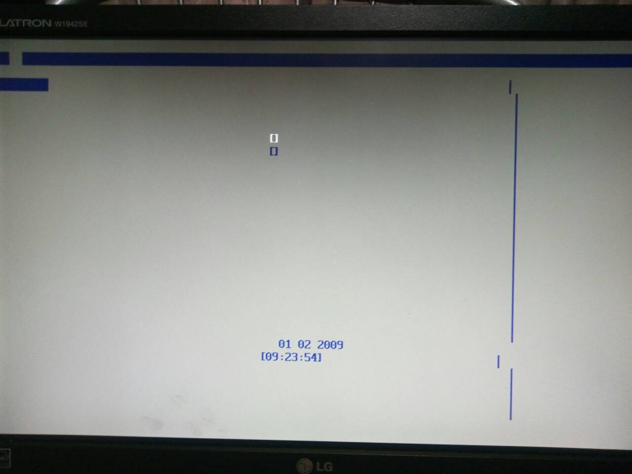

Здравствуйте господа. Помогите в решении проблемы:
Материнская карта DQ57TML, стоял биос tmibx10h.69t обновил до tmibx10h.86A, и после обновления все шрифты(отображение надписей) пропало. Клавиши работают, лево право и т.д., строки меняются, "страницы" тоже. Пробовал по новой обновлять - результата нет. Использовал Express BIOS Update, Iflash BIOS Update, Recovery BIOS Update, снимал батарейку и замыкал контакты, всё безрезультатно. В винде подобной фигни нет.
Ушел на работу в ночь, ответить смогу только завтра
0-02-04-ada629f1a99baab466f73f54d6d4b2b180dfd46945eb8c7f26bfaaeb0a76102a_full.jpg [ 54.19 КБ | Просмотров: 801 ]
Регистрация: 14.11.2007
sparta59 Какая конкретно версия? tmibx10h.86A - это семейство БИОСов под эту плату. Предыдущие пробовали накатывать (последняя - 0050, предыдущие - 0047, 0046)
