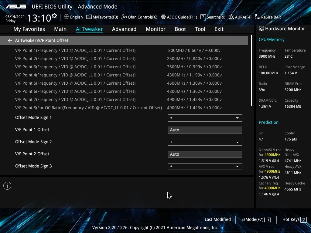

Сменил кулер с башни на 360 водянку, полез выяснять почему холоднее особо процу не стало. Оказалось vcore в бусте до 1,5 с лишним вольта доходит по мониторингу :roll:
Попытался найти хоть какую-то официальную информацию по рабочим напряжением и частоте для 11600k, но не нашёл. В биосе prime-a нашёл вот такую информацию в разделе V/F Points
bios.jpg [ 161.46 КБ | Просмотров: 2063 ]
Судя по этому - при бусте 4900 vcore не должно 1,423 вольта превышать, и это вполне адекватные цифры. Переключил vcore из auto в режиме adaptive, задал 1,422 и offset 0,001 - не помогло, все равно задирает до 1,5 под нагрузкой

HotGuy
У кого-то такое было на асусе и 10ххх - при выставлении любой напруги напруга собсно не слушалась, живя своей жизнью.
svid behaviour какой стоит?
был в auto - это Typical Scenario вероятно. Переключил в Best-Case Scenario, напряжение стало адекватнее, но валится в bsod в Cinebench. Возможно надо LLC покрутить
Не поможет, качество кристалл не вышло. Через кривые V/F надо оффсетом понижать, но оно скорее всего сильно не получится отойти от автомата, будет бсодить.
Ну значит мало напруги.
поставил LLC 3 - Cinebench проходит, пол часа побегал в киберпанк, пока все стабильно. vcore выше 1,403 в бусте не поднималось. Температура соответственно тоже понизилась
Так он автоматом при любом разгоне ставит LLC3, если там стоит автовыбор.
автоматом ставило LLC 2, разгона нет, только xmp активирован
