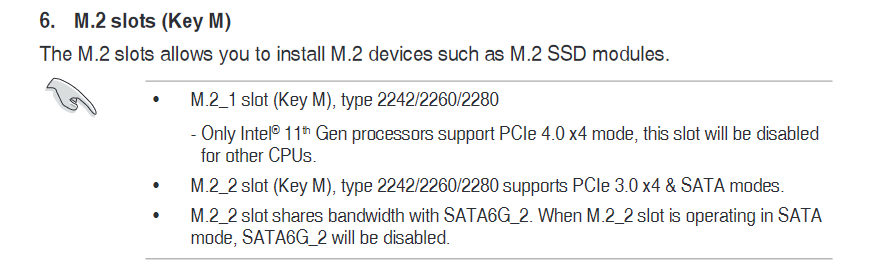

Подскажите, пожалуйста, если в asus prime b560m-a включить 2 ссд на М2 то сата еще будут работать? Мне надо еще 2 HDD подключить.
Регистрация: 31.05.2008
SpiritMen 2 слота SATA6G отключатся.
Разогнал монитор с 19 дюймов до 22...
Регистрация: 22.03.2019
Фото: 15
SpiritMen Будут, кроме одного - SATA6G_2.
Надеюсь проц 11 поколения, иначе M.2_1 slot не будет работать

Регистрация: 15.05.2007
Ramforce
Спасибо. Чуть 10 поколения не взял.))
Добавлено спустя 4 часа 2 минуты 38 секунд:
Хорошо. Если я возьму Crucial DDR4-3200 32768MB, то для частоты 3200, мне тоже важен проц 11 поколения?
Фото: 15
SpiritMen писал(а):
Ramforce
Не за что. Абсолютно нет, эта память и в связке с 10-м поколением в 4000+МГц может.
А по M2? Просто говорят без разницы какой проц... Есть реальные доказательства что на I5 10400F работает только один разъем M2?
