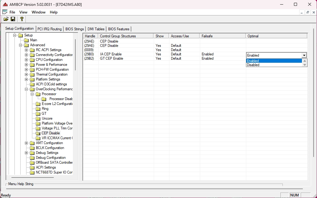

Надо как-то обмануть защиту от повышенного падения напряжения или от повышенного тока, которая мешает понизить напругу на ядре, в топовых матерях вроде какой-то пункт нашли за это отвечающий вроде. Эта защита и снижает производительность.
Вот надо отключить IA CEP. Но у меня нету такого.

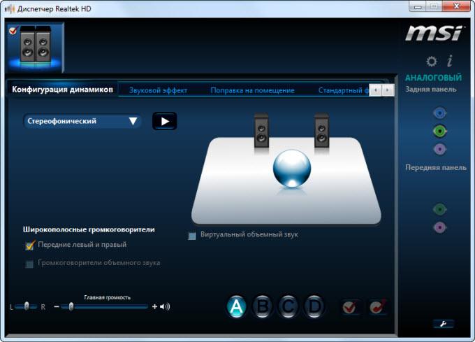

Регистрация: 14.07.2020
Вообщем приобрел msi z690 a pro ddr4, все запустилось тока скачиваю дрова на аудио с оф сайта и нету вот этой панельки. Подскажите плиз где ее скачать?
41C64D34-5159-4BEF-86B0-E665D2BF0F46.jpeg [ 42.27 КБ | Просмотров: 1486 ]

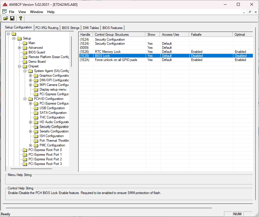

sanctus писал(а):
Да, и у меня тоже нет
Открой биос в амибсп отредактируй нужное тебе и прошей(через флэшбэк или как там на мсиай оно называется, через биос cкорее всего не получиться) если видимого вывода в биосе не будет, значит напрямую редактишь нужное в оптимал и затем(после прошивки) оптимайзед дефолт в биосе делаешь и потом настраиваешь остальное своё и глядишь будет ли толк
IaCEP.jpg [ 211.33 КБ | Просмотров: 1463 ]
база https://overclockers.ru/blog/NuJIevik/s ... rojki-bios
также, можно чисто чисто биос(без ме) сохранить-замодить-прошить GIGABYTE LGA1700 на чипсете Intel Z690 (Alder Lake-S) #17798052 если МСИ не лочит такое(вроде не вижу лока↓ в твоём биосе с сайта)
Msi&bioslock.jpg [ 234.64 КБ | Просмотров: 1445 ]
но быть с флэшкой на готове к флэшбэку, если что-то пойдёт не так ;)

Регистрация: 31.12.2010
Через MSI center скачай драйвера, тогда будет панель, или попробуй в магазине МС ее получить. Но дрова лучше ставь через центр, на сайте там кривой установщик.
