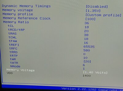

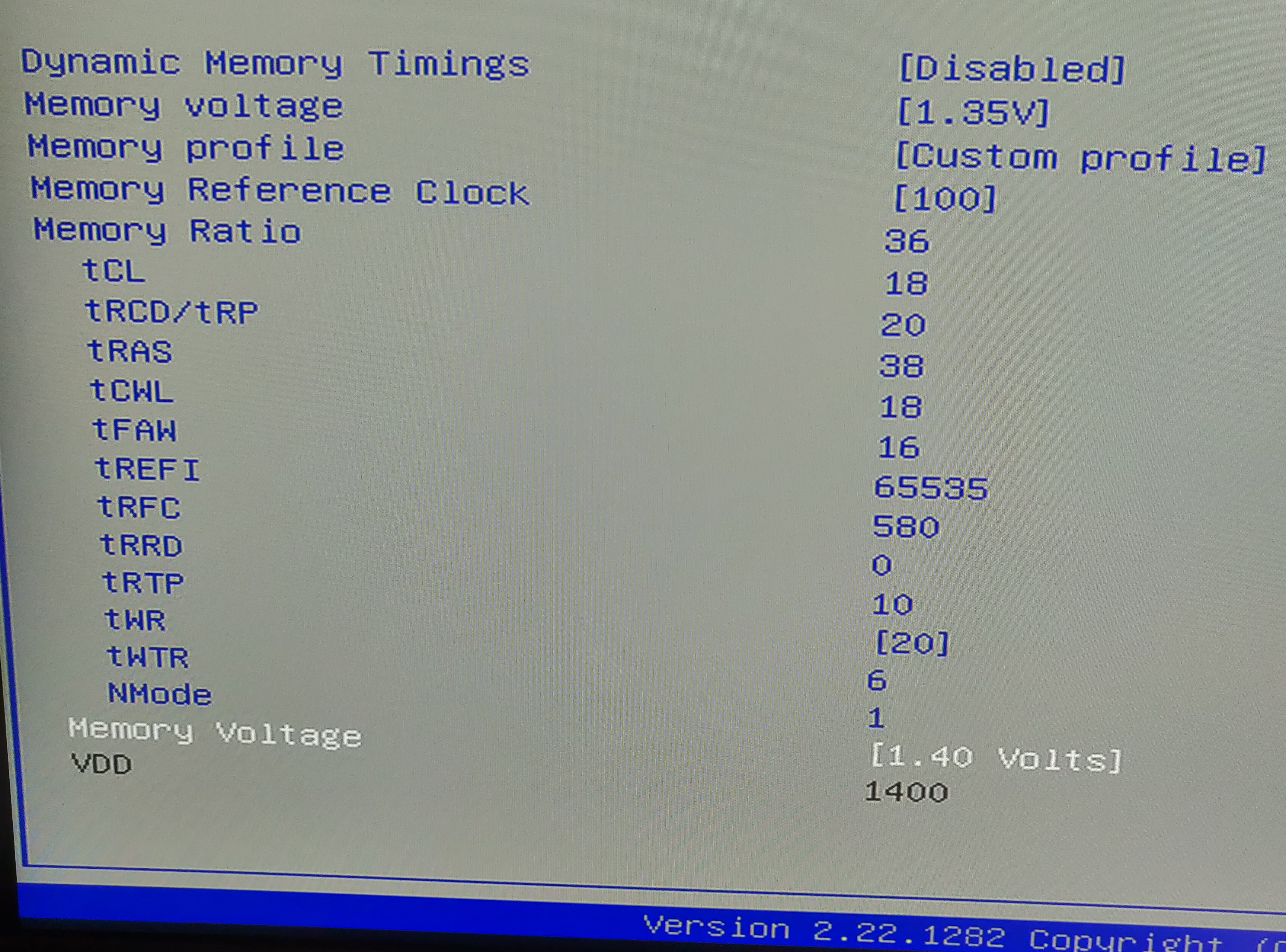

Вчера пытался прогнать в occt. Что делал:
Первым делом установил настройки БИОС по дефолту, память установил 2600 гир 2, отключил внутреннее видео. Результат - сразу режим работы видео карты стал @16х3. Установил state С на С2. Прогнал это все в occt по1 час. СПУ и память. Без ошибок и вылетов. Процессор работал на 4000-4100, температура 95 градусов, пару раз догнало до 100 градусов, тротлинг сразу сбросил до 95 градусов , так было пару раз, не больше.
Установил память на 3200, гир мод 1, установил оффсет по ядру на - 135, установил частоту ядра 45, 44, 44, 43, 43, 42, 42, 41, прогнал часовые тесты, параллельно смотрел ЮТУБ-вылетов и зависаний не было. Температура не выше 75 градусов. Не понравилось то, что после снижения нагрузки - температура не снижалась меньше 50 градусов
Установил еще оффсет -40 по ринг-кольцу , поменял коэффициент смартфана на 8, прогнал в тесте - температура стала максимум 65 градусов. Попробовал параллельно тесу - запустить легкую игрушку, вместо ЮТУБ - после 5 минут игры под тестами - поймал вылет.
Уменьшил оффсеты до -125 и -35. Залочил максимальную частоту ядер на 4500. ядра на 45, 44, 43, 43, 43, 43, 43, 43 Покрутил еще смартфан. Температура без нагрузки - стала 35 градусов, задержка по памяти 62,5 на частоте 4400 и 90900 в тесте СПу Джулия в Аида. обороты кулер проца держал 900-1000. Обрадовался, думал на этом остановиться. Запустил на 5 мин. тест СПУ в Аиде температура поднялась максимум до 80 градусов на 4300 при 2300 оборотах кулера. убрал нагрузку - температура и обороты упали опять до 38 градусов. Обрадовался. Решил подождать 10 минут, посмотреть до скольких установится температура без нагрузки, не трогал компьютер - через 10 минут глянул - температура поднялась до 50-55 , обороты 1700.... Посмотрел диспетчер задач. Высокая нагрузка: Система, 3д -видеокарта... Не сбрасывает до минимума. 48 градусов - потолок. и видеокарту не переводит в режим простоя в16х2, или 16х1 Почему так, что нагружает систему? Почему не охлаждает до 38-40 градусов ? Не могу понять. Вылетов по ЮТУБ пока не было. Да, что интересно- опять прогнал в Аиде тест на задержку по памяти- стало 68,3 при частоте 4300 почему-то, вообще не могу понять, как это и почему... Что настраивать и куда дальше двигаться?
Huananzhi X99-TF • E5-3.2/S1 • Erying HM570 PRO I9-11980hk(ES) • DDR4 16GBx2 G.Skill Aegis 3600 • NVIDIA RTX 3060 • Thermaltake 750W • Aigo AC SE 240

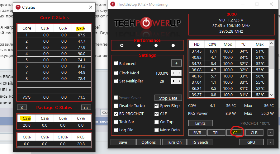

В throttle stop можно смотреть в каком режиме сейчас cpu.
Там есть кнопка C(X) где x текущее ограничение. При нажатии открывается окошко C States. Можно посмотреть в каких режимах Core C State и Package C State
"Скрин"

При разгоне памяти важны тайминги. Особенно trefi и trfc хорошо влияют на задержку, но со 2ым аккуратно надо.
IMG_20230616_200450__01.jpg [ 2.88 МБ | Просмотров: 1524 ]
Может у вас какая-то задача в простое запускается, может майнер в системе висит?) смотрите внимательно в диспетчере задач, какой процесс грузит систему.
"Высокая нагрузка, система, видеокарта* - что это, куда вы смотрите?)
Ставьте нормальные множители 48, 47, 46 и остальные на 45, офсет на проц можно ниже сделать, у меня -70, ринг -40
Посмотрел диспетчер задач. Высокая нагрузка: Система, 3д -видеокарта - это в диспетчере задач, процессы. Там нагрузка доходит 35%. Система от нее вниз идет зд процесс видеокарта. Почему нельзя ставить ниже частоту ядер? У меня не жидкий металл под крышкой испарителя на процессоре, с такими частотами по дефолту - у меня температура на процессоре 95-100 градусов
вы вкладку с процессами откройте в диспетчере задач и там будет видно, что за процесс жрет ресурсы
