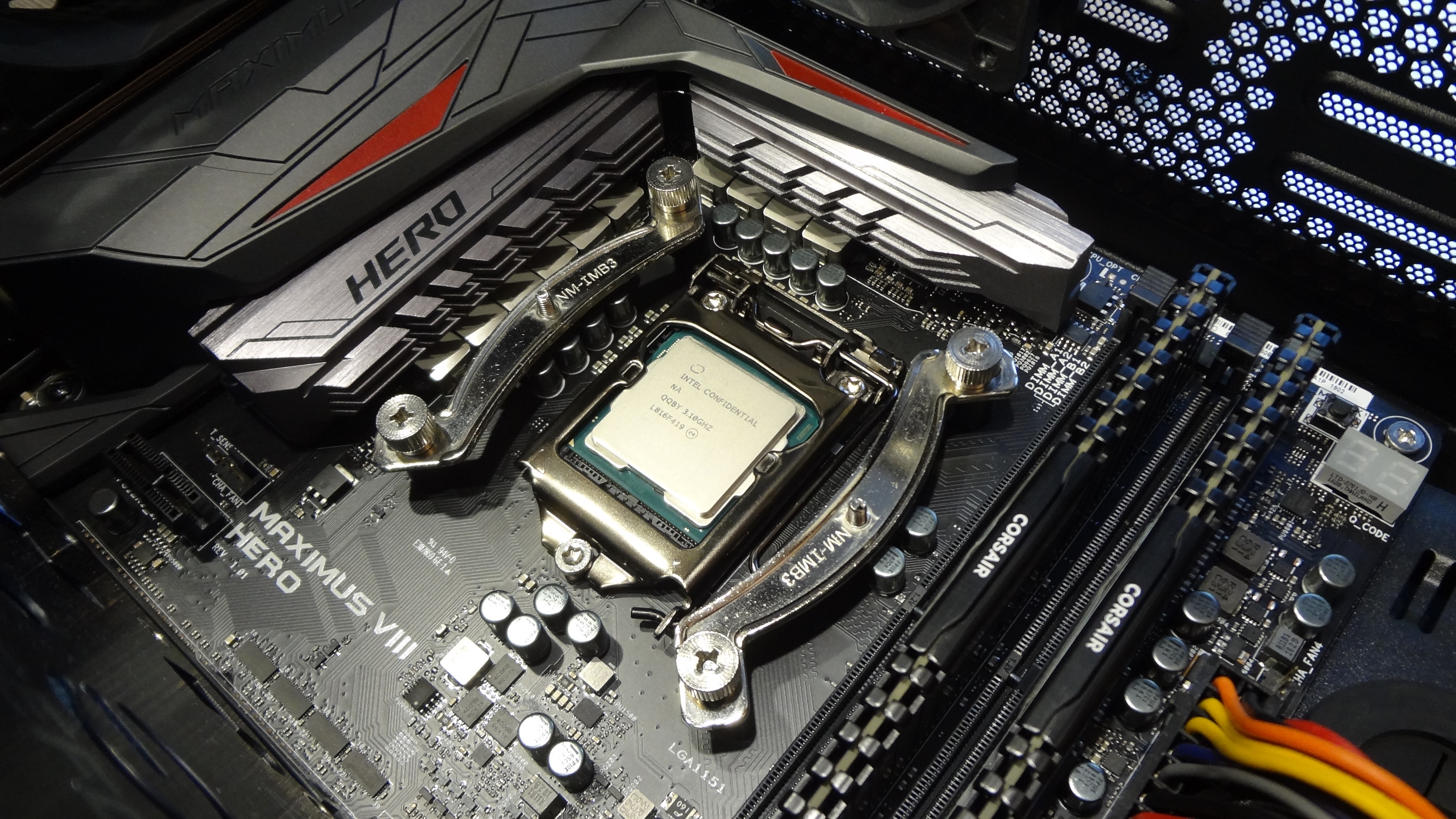

Имеется процессор i5 6400 и мат.плата ASUS Maximus VIII Hero, поставил i9 9900k ревизии R0.
Использовал мод.биос, сделанный в CoffeeTime 0.85a, добавлял микрокод D2 для 906ED в advanced mode.
Изолировал с помощью каптона, замыкал на процессоре перемычку для запуска https://i.imgur.com/MWLpLm0.jpg
Прошивал с помощью программатора CH341A, используя AsProgrammer 1.4.0, сверку прошло при прошивке.

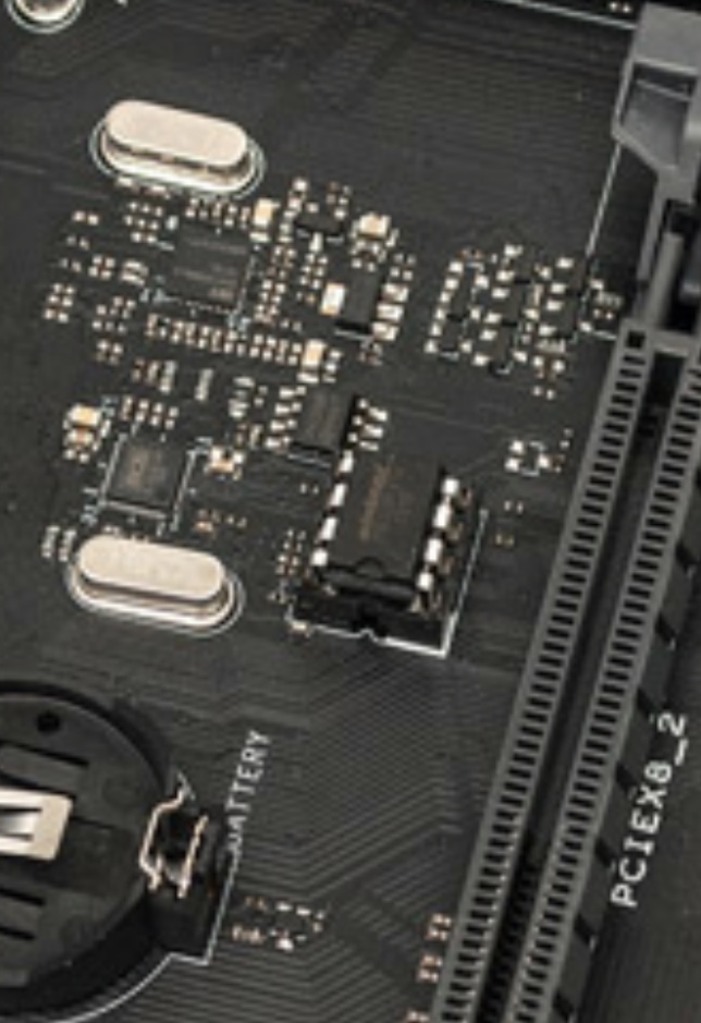

    Если у материнской платы присутствуют идентификационные данные (заводской серийный номер, UUID и т.д.), то дамп позволит перенести их в модбиос или восстановить в случае утери.

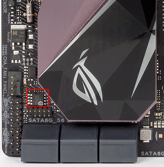

  • Программатор
    Безотказный вариант. Работа с программатором подробнее описана в пункте 5.6.

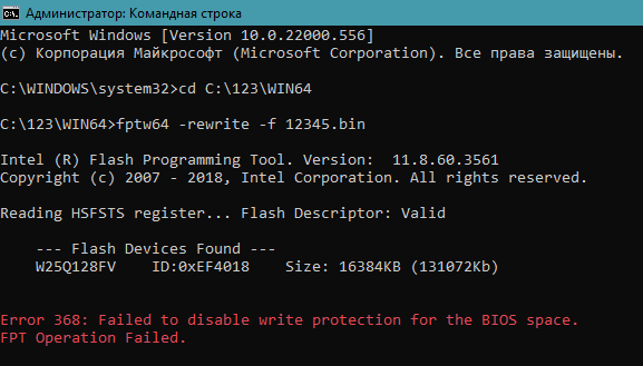

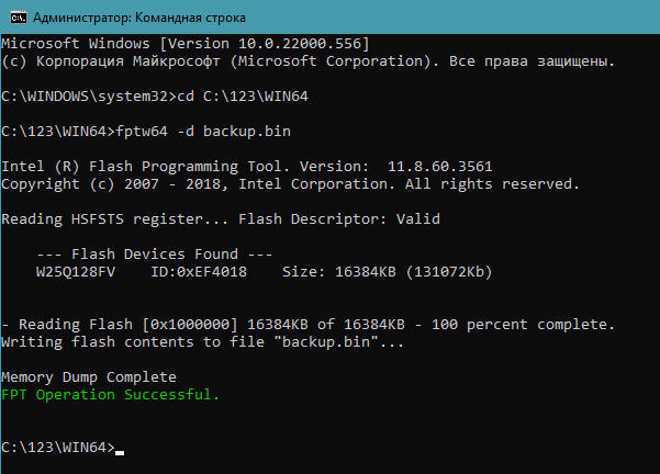

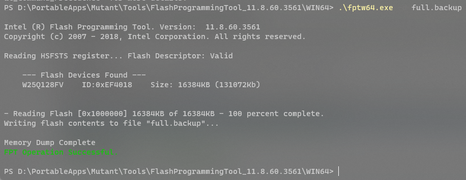

  • FlashProgrammingTool v11 (FPT) [ Скачать ]
    Без указания ключа конкретного региона, FPT пытается снять полный дамп биоса. Иногда это приводит к ошибке «Error 318» - значит для каких-то регионов нет доступа на чтение (чаще всего это ME). В таком случае можно отдельно сделать дампы регионов GbE (если у платы сетевой контроллер от Intel) и BIOS, которые открыты на чтение и запись на всех моделях плат.
    Запускать командную строку нужно с правами Администратора. Введите и выполните:
    Код:
    cd /d _полный_путь_к_папке_с_FPT_в_кавычках_   // для перехода в рабочую директорию
    fptw64 -d full.backup     // полный дамп биоса
    fptw64 -gbe -d gbe.backup     // дамп только региона GbE
    fptw64 -bios -d bios.backup     // дамп только региона BIOS

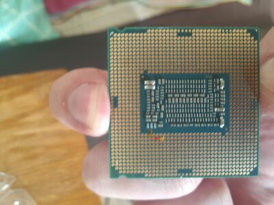

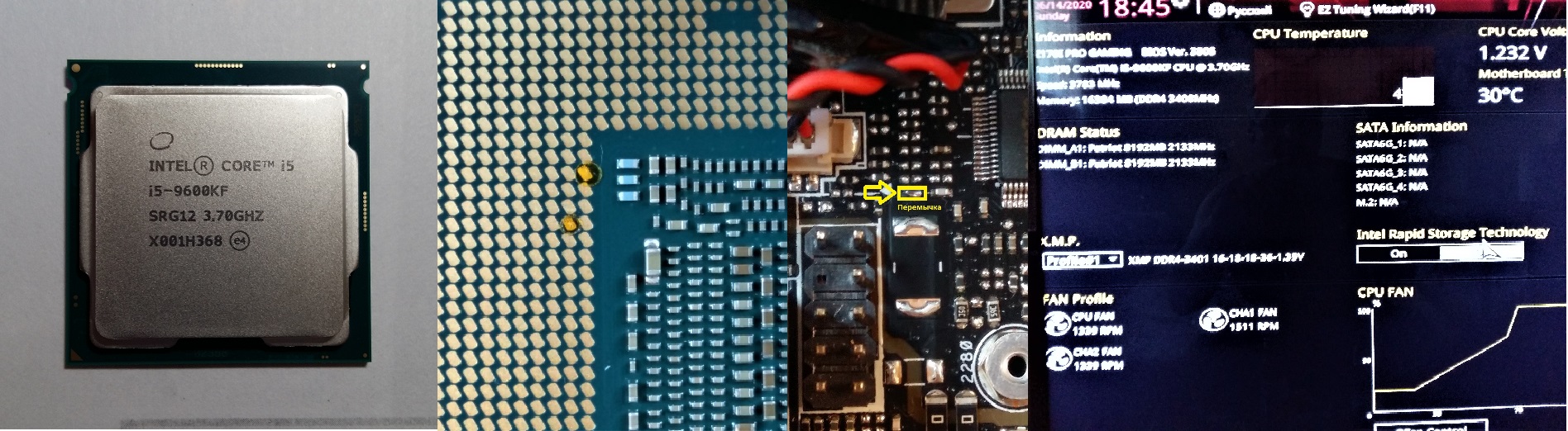

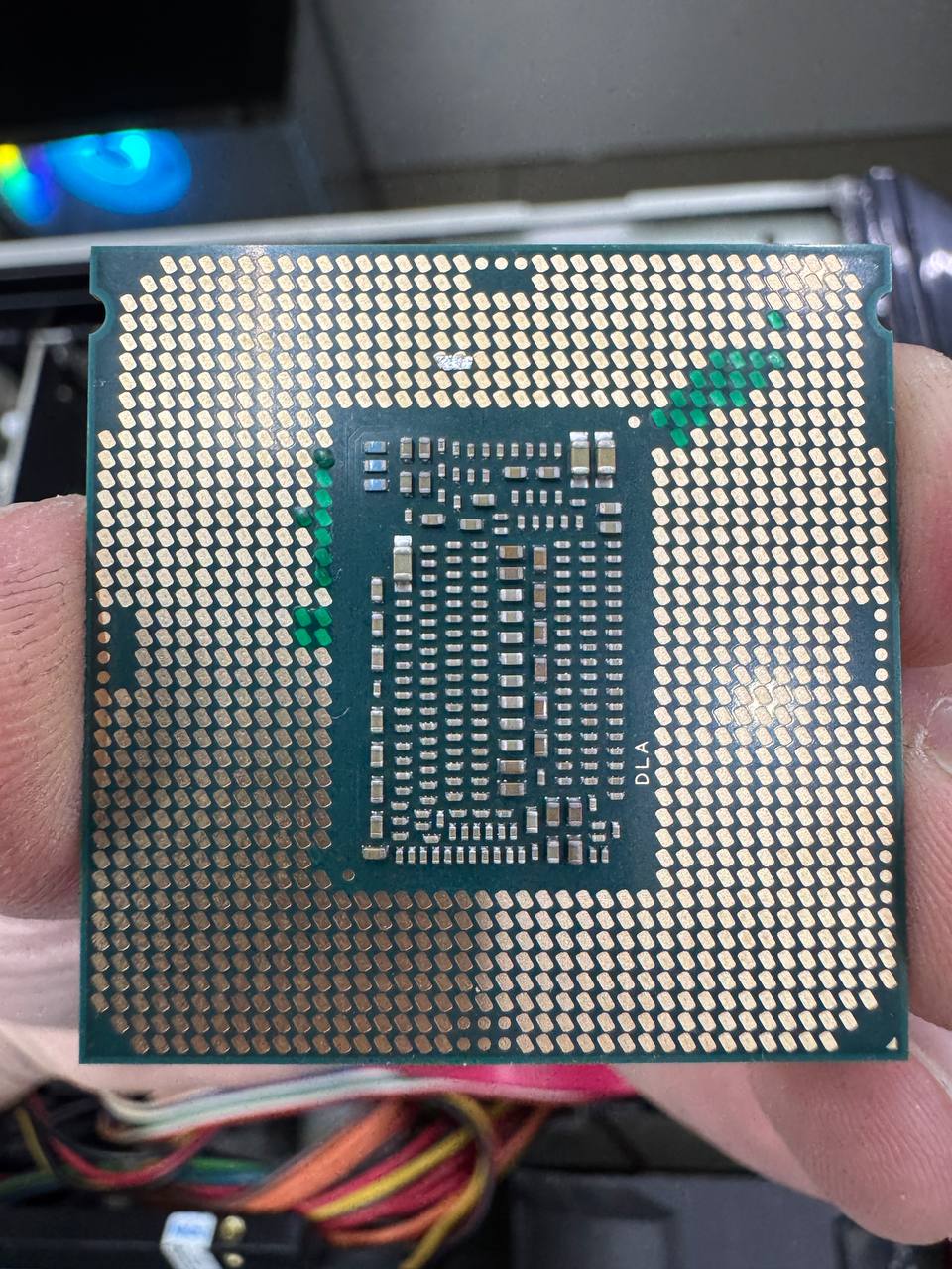

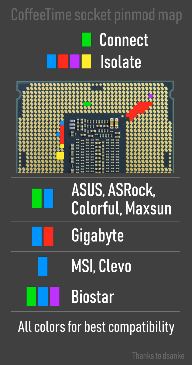

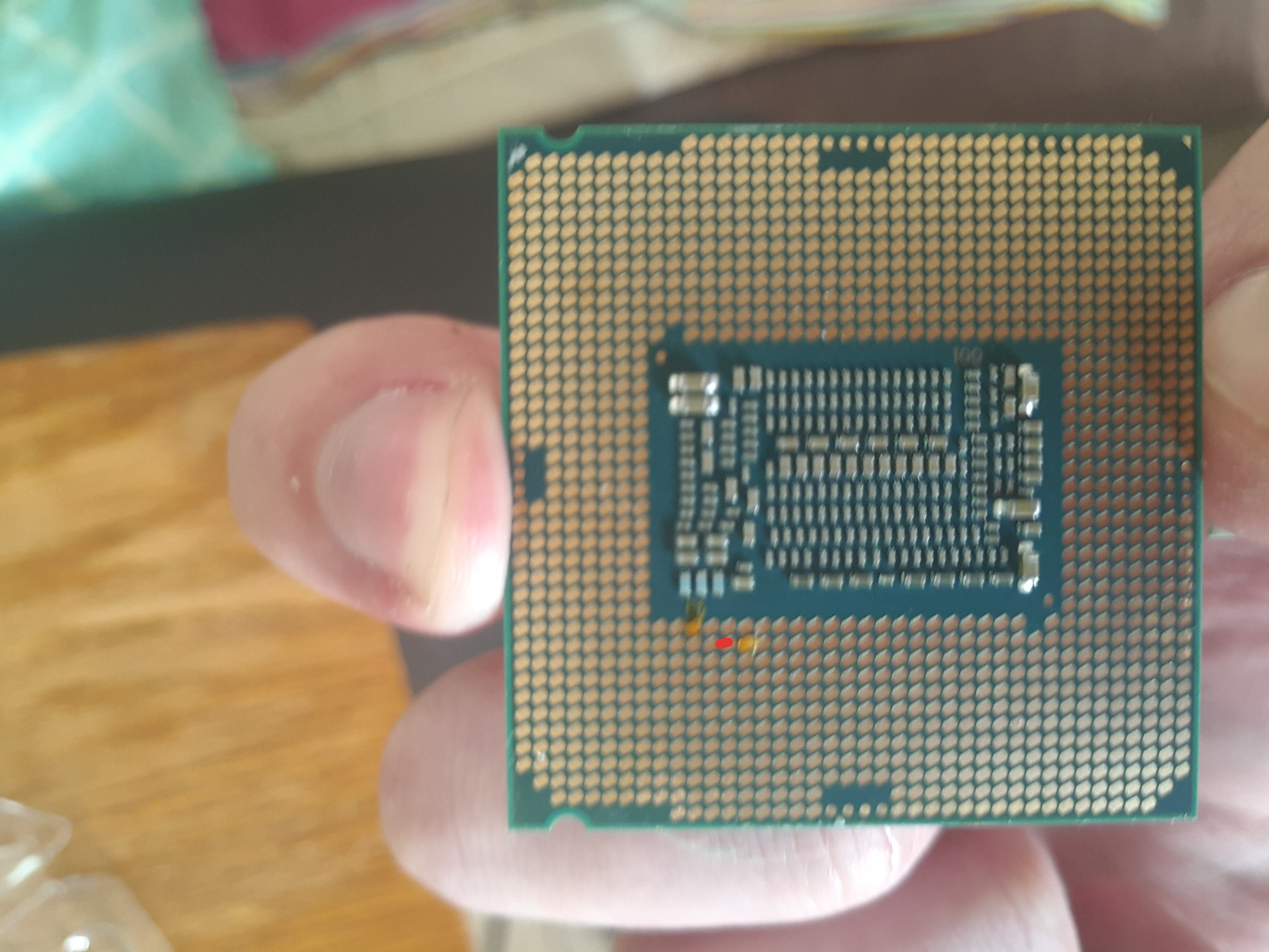

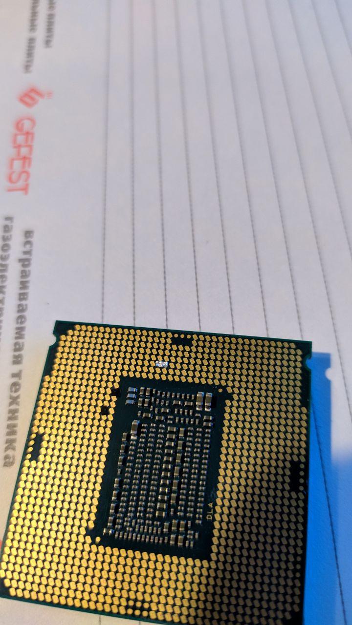

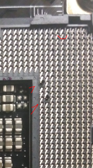

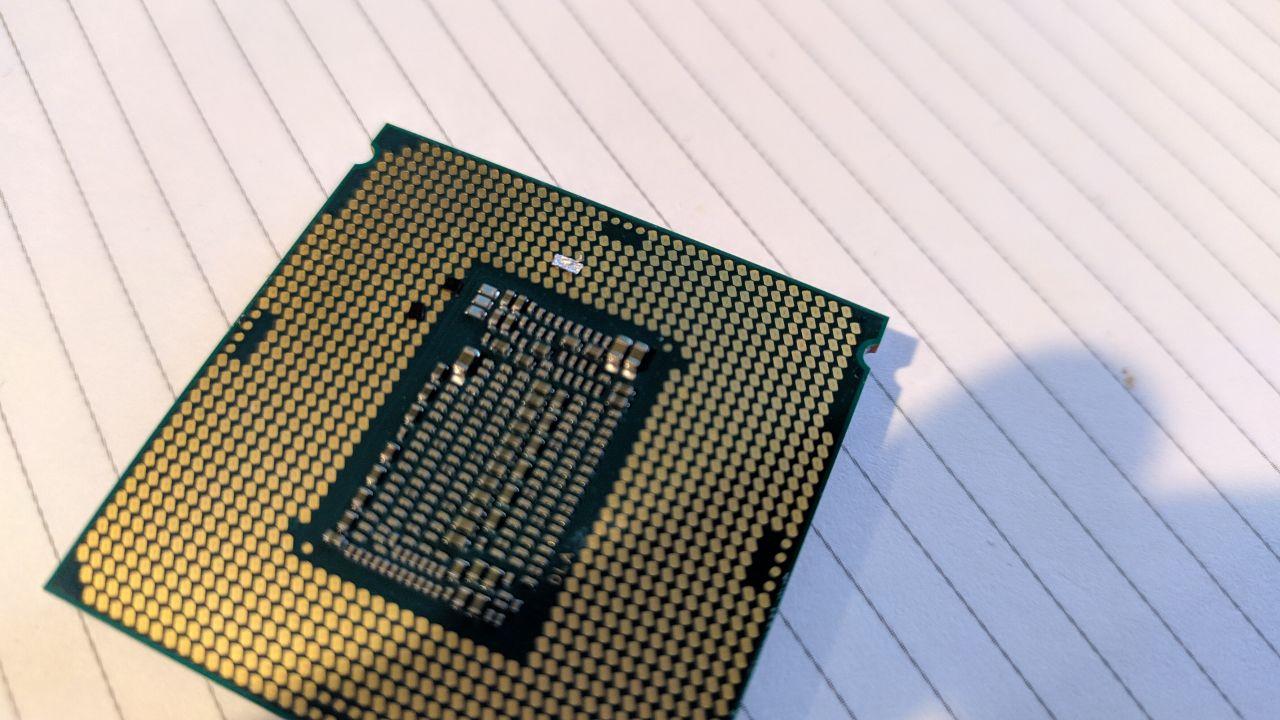

3.2 Пинмод для U0/P0/R0
    Рекомендации:
  • Для процессоров ревизии B0 пинмод не требуется.
  • Фактически, закорачивать контакты (#SKTOCC и GND) нужно в сокете, чтобы материнская плата получила сигнал о наличии процессора и включилась.
  • Простейший способ сделать перемычку - наклеить маленькую полоску пищевой фольги на двусторонний скотч. Подойдут и металлизированный скотч, токопроводящий клей, маркер, лак. В качестве временного решения сгодится мягкий карандаш (возможно, придется подбирать подходящий); начертите им дорожку между нужными контактами.
  • Крайне важно следить, чтобы перемычка не съехала при закрытии рамки сокета и не задела лишние контакты!
  • Для изоляции лучше применять каптоновый скотч или акриловый лак. Изолента не хуже по характеристикам, но менее удобна в использовании.
  • Ни в коем случае не используйте для изоляции лак для ногтей!
  • Желтым цветом обозначены контакты, которые также имеют различное назначение в сокетах 1151v1 и 1151v2, но пока не найдено плат, для которых нужна их обязательная изоляция.
  • Перед установкой процессора обязательно протрите все неизолированные контакты спиртом.
  • Последствия кривого пинмода:
  • Если плате нужна закорачивающая перемычка (см. картинку), то без нее она просто не включится.
  • Если перемычка зацепит соседние контакты, это помешает запуску системы. В редких случаях возможны повреждения iGPU или DDR.
  • Все платы, кроме Gigabyte: если не изолировать указанные на картинке контакты (или изоляция с них сползет), то соответствующие пины в сокете просто сгорят, как предохранитель. Работоспособность системы не пострадает.
  • Gigabyte: если не изолировать бОльшую зону контактов, отмеченных красным, то у платы сгорит одна из фаз питания процессора, а контакты останутся целы. Если изоляция есть, но частично сползет, то соответствующие пины в сокете сгорят, как предохранитель. Работоспособность системы в обоих случаях не пострадает.
  • Дополнительно:
  • Выполненная в соответствии с картинкой изоляция контактов гарантирует, что ничего не сгорит и железо не потеряет товарный вид. Однако, иногда изоляции может потребоваться меньше или не потребоваться вовсе. Чтобы это определить, проверьте отсутствие КЗ на землю для каждого отмеченного для вашей платы контакта в сокете. Пины, «звонящиеся» на землю, изолировать нужно.
  • Замыкание контактов на процессоре можно заменить перемычкой на материнской плате, однако для каждой модели придется искать расположение нужных контактов индивидуально. Пример замыкания на мат.плате находится в пункте 8.1 "Статьи пользователей, решения проблем, подборка информации по платам"
  • Все указанные для изоляции контакты можно удалить из сокета физически — при этом сохранится работоспособность всех поколений процессоров.

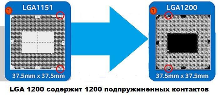

  • Сравнение распиновки сокетов 1151v1 и 1151v2.

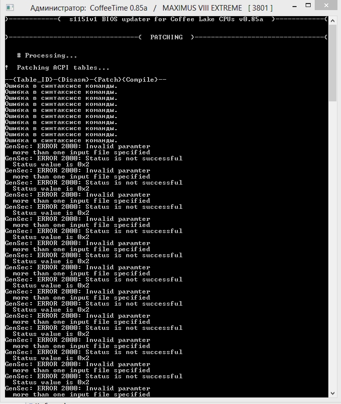

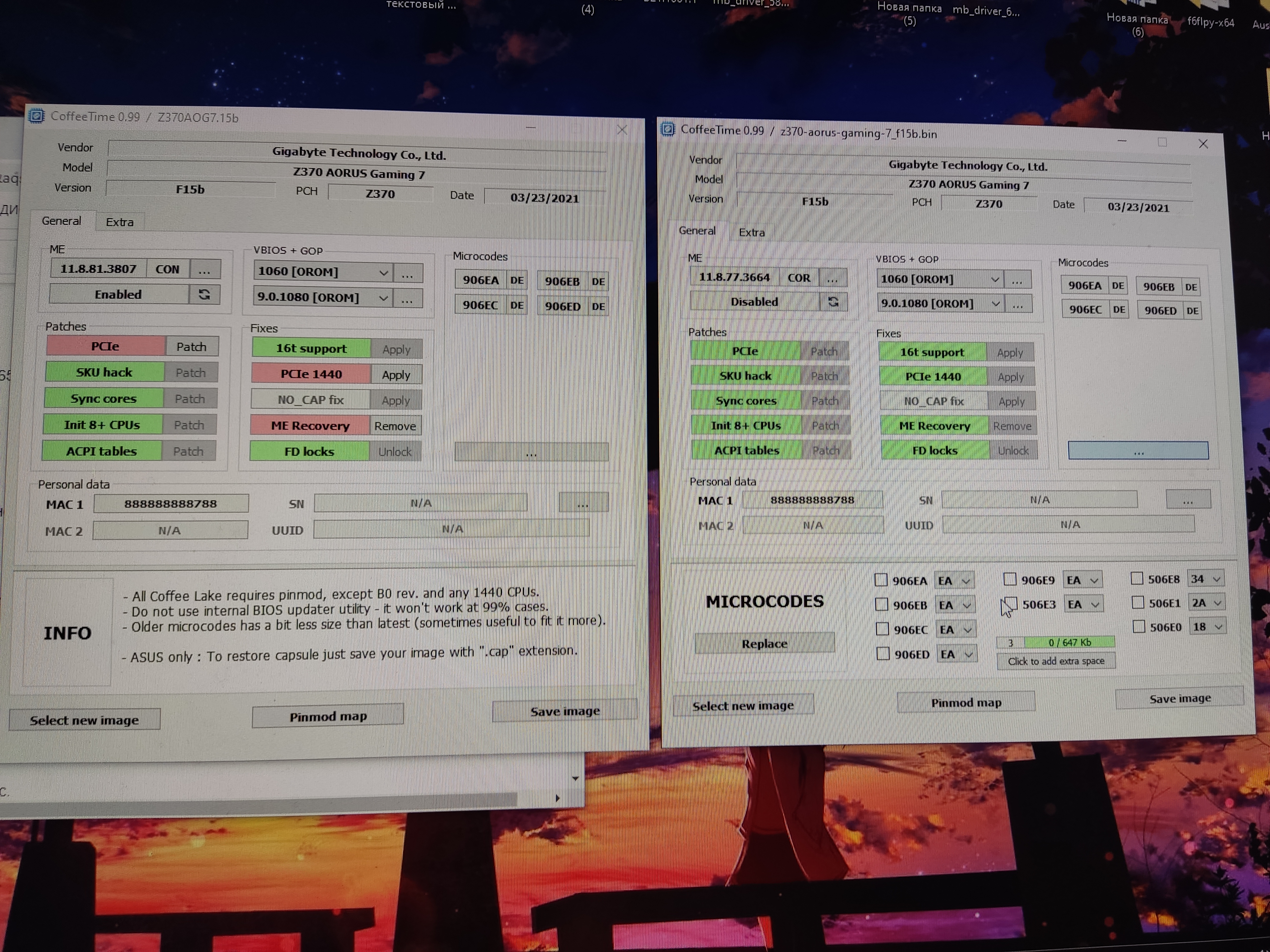

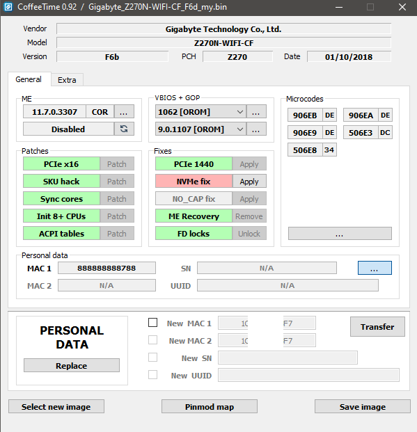

4.2 Софт для автомодификации

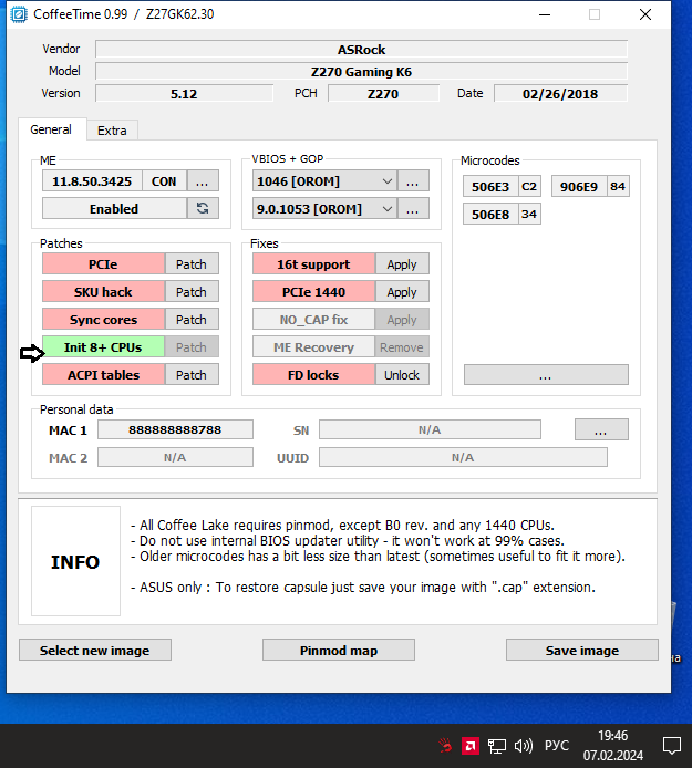

    Существует два автоматизированных инструмента для внедрения в биос поддержки Coffee Lake:
  • CoffeeTime 0.85a [ Я.Диск ]
    Автор: svarmod
    Для корректной работы процессоров разархивировать содержимое CoffeTime.085-add_MC by Michael_Code в папку с CoffeeTime 0.85a с заменой файлов. Данный архив содержит актуальные рабочие микрокоды D2.
  • CoffeeTime 0.92 [ Я.Диск ] [ Mega ]
    Автор: svarmod
    Эта версия не содержит автомодификации, все изменения в биосе проводятся "вручную"; предоставляется без каких-либо подсказок, с GUI, новыми фишками и прочими удобствами.
    Больше информации о новой версии на [ Страница 407 ]
  • AllInOne_Tool [ Mega ]
    Автор: Revlaay, тема на форуме win-raid.
    Мы воспользуемся CoffeeTime 0.85а, хотя все варианты вполне рабочие.

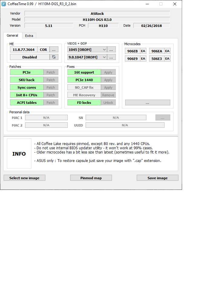

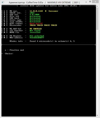

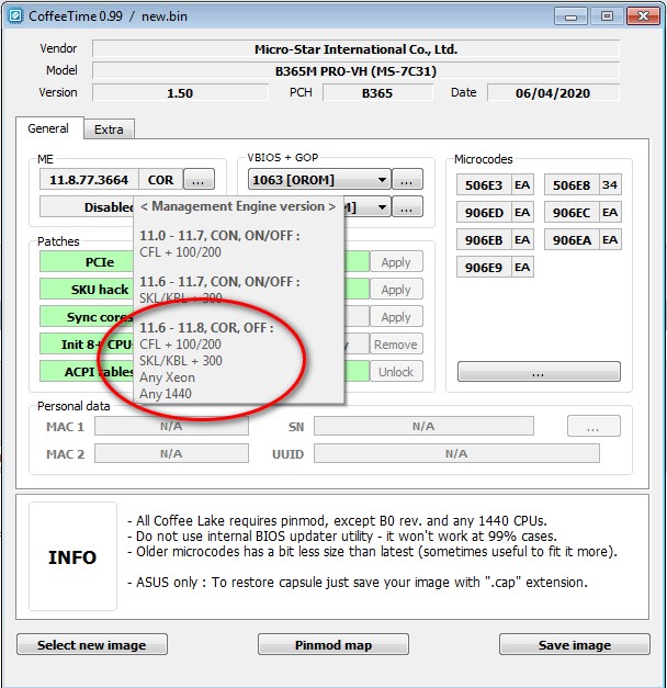

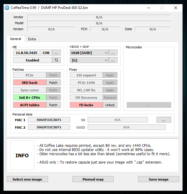

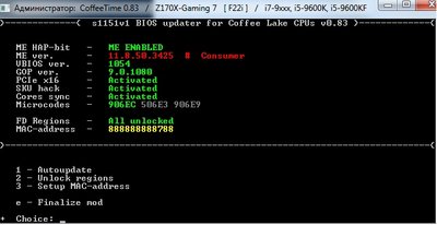

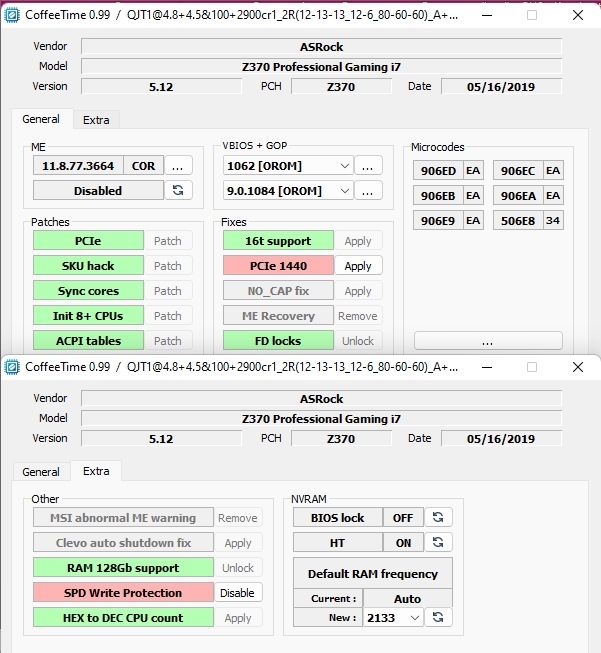

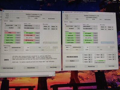

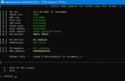

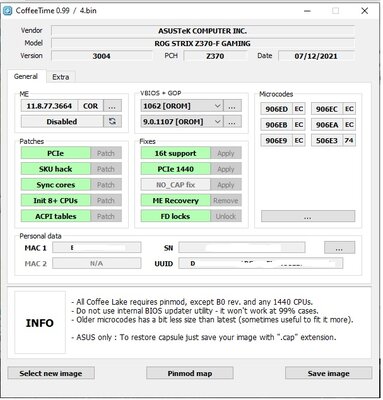

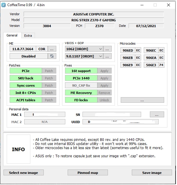

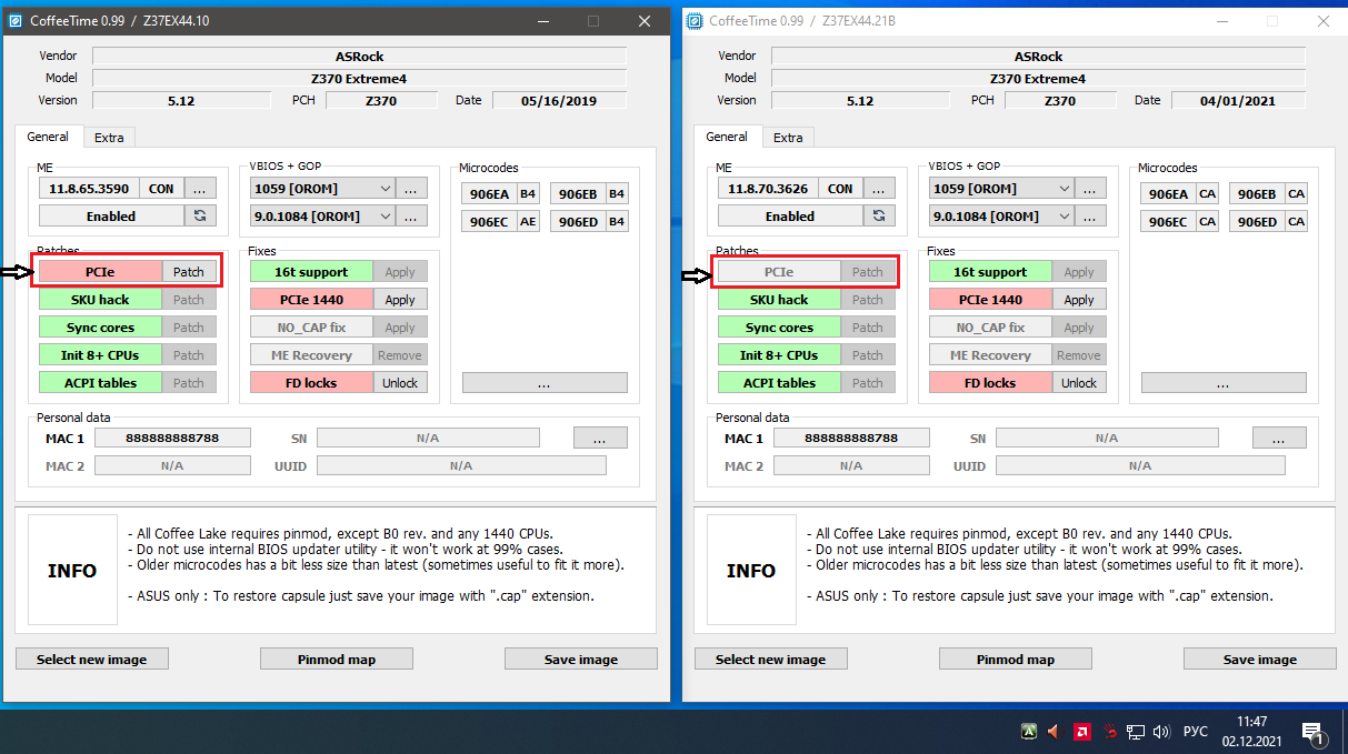

4.3 Гайд по использованию CoffeeTime 0.85a
    В программе важно каждое информационное сообщение! Если у вас проблемы с английским, пользуйтесь онлайн-переводчиками.

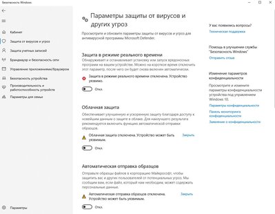

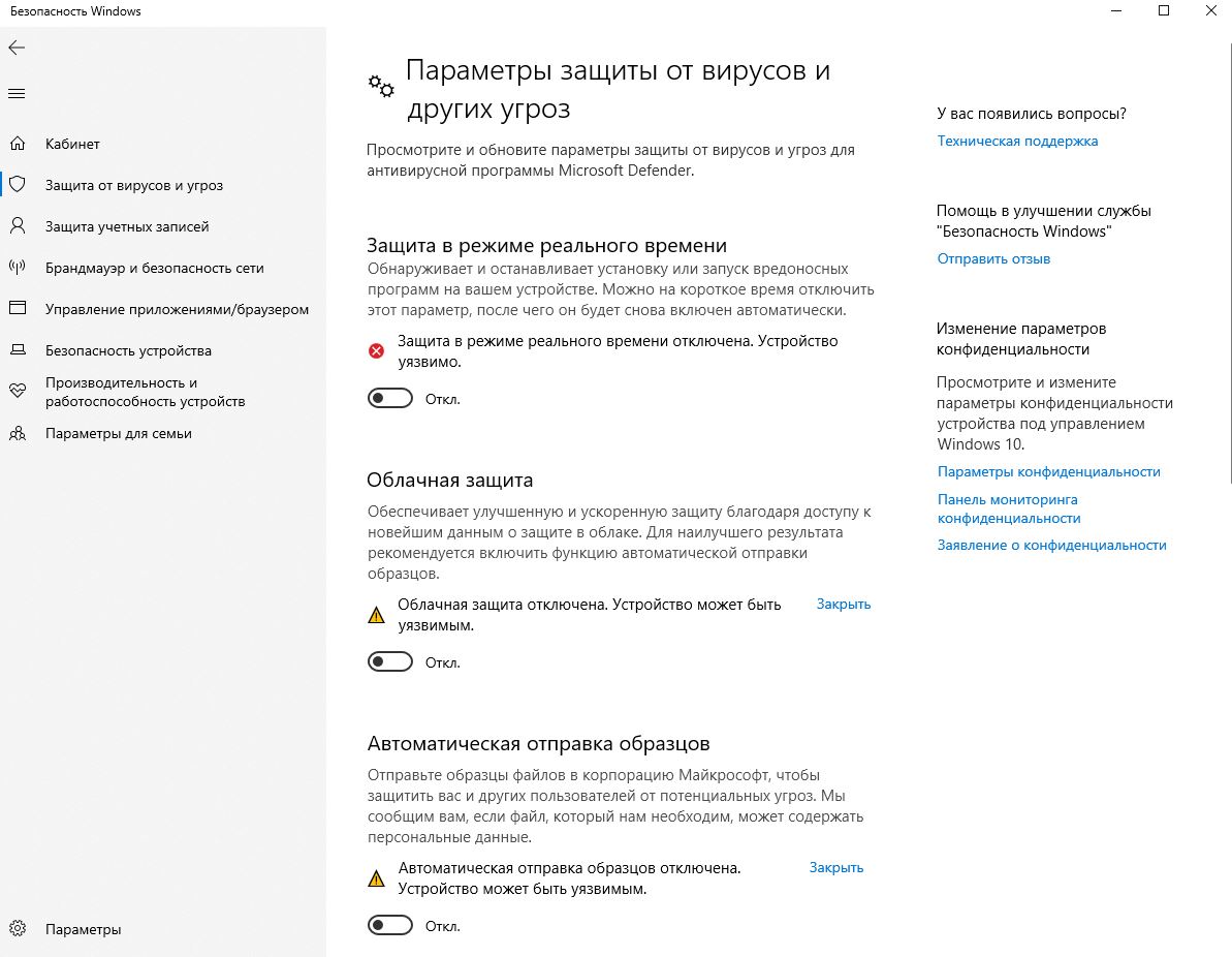

    Перед тем как:
    • Отключите антивирус
    • Для правильной работы в путях к программе и рабочим файлам не должны содержаться пробелы, символ обратной скобки «)» и русские буквы
    • Если вы запускаете CoffeeTime первый раз и ранее не пользовались FlashImageTool, то примите лицензионное соглашение, окно с которым появится при сканировании прошивки
    • Распакуйте скаченный архив

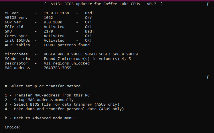

    Запустите CoffeeTime.exe.
    На главной странице указаны особенности использования программы, контакты для обратной связи и предложение прочитать readme.txt для более полного знакомства с функционалом и содержанием версии.
    Для продолжения работы введите «1» и нажмите Enter.
    Откроется окно проводника; выберите скачанный с официального сайта биос и нажмите «Открыть».
    Также можно просто перетащить заводской файл прошивки на CoffeeTime.exe, используя Drag'n'Drop.
    Далее появится главное меню программы.
    При выборе «i», будет выведена подробная справка по ревизиям процессоров.
    Для возврата в главное меню выберите «b»

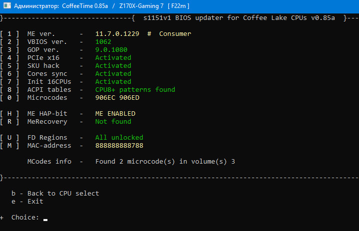

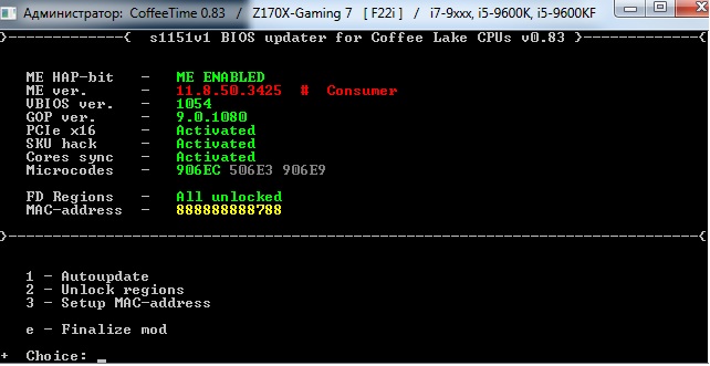

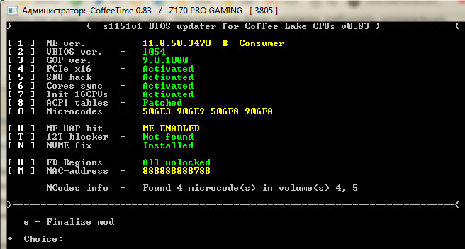

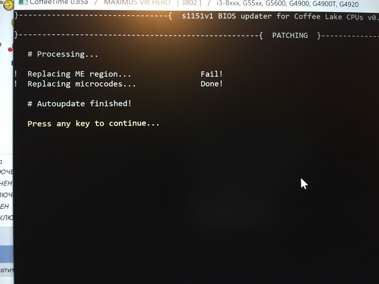

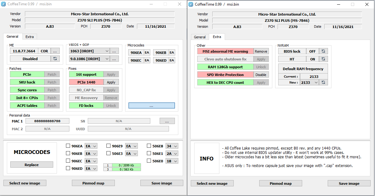

    1. Рассмотрим возможности автоматического режима
    Важные примечания:
    • По умолчанию в этом режиме микрокод для ревизии R0 не добавляется
    • Если пункт с наименованием необходимого процессора отсутствует, то можно выбрать аналогичный по ревизии и количеству ядер/потоков вариант
    Для продолжения введите цифру, соответствующую целевому процессору, и нажмите Enter.
    Зеленым отмечены компоненты, не требующие модификации, красным — те, которые необходимо модифицировать.
    Желтым отмечены пункты, не влияюшие на работоспособность мода.
    Рекомендуется снять защиту, введя «2».
    Основная часть модификации применяется после ввода «1».
    В следующем окне выберите процессоры, с которыми нужно сохранить совместимость:
    Возможно добавление всех микрокодов для мат.плат ASUS, введя «i».
    Функция экспериментальная, но для 99% плат ASUS все работает как надо.
    Выберите из доступных вариантов нужный и нажмите Enter.
    Начнется процесс автоматической модификации:
    Иногда при подготовке биоса для 12/16-ти поточных процессоров часть ACPI-таблиц не модифицируется (характерно для 2xxx прошивок от ASUS):
    Если проблема НЕ в таблице A M I, то это не очень критично — выбирайте «1» и продолжайте.
    Процесс окончен. Удостоверьтесь, что красных строчек не осталось!
    Теперь можно воспользоваться функциями переноса MAC-адреса (любые платы с сетевым контроллером Intel) и личных данных (только платы ASUS). Этот шаг не обязателен и не влияет на работоспособность кофемода.
    Введите «3», если этот вариант присутствует:
    Доступные варианты:
    «1» - Перенос MAC-адреса с компьютера, на котором запущена CoffeeTime.
    «2» - Ручной ввод MAC-адреса.
    «3» - Перенос всех данных из дампа, созданного заранее (только для плат ASUS).
    Применив необходимые функции возвращайтесь в главное меню, введя «b»...
    … и «e» для завершения процесса модификации.
    Для плат ASUS далее появится окно с возможностью восстановить капсулу (.CAP) для прошивки через USB Flashback. Если ваша модель наделена такой функцией и вы собираетесь ей воспользоваться — соглашайтесь. В остальных случаях смело выбирайте «n».
    На последнем экране указаны имя выходного файла, краткие рекомендации по методу прошивки, предупреждения.
    Если необходим пинмод контактов, то выберите «v» для просмотра схемы.
    Для генерации расширенной информации и сохранения ее в текстовый файл введите «s», для выхода - «e».
    2. Рассмотрим возможности Advanced mode
    Важные примечания
    • Этот режим нужен для ручного внесения исправлений обычно в уже сделанный в автоматическом режиме мод.биос.
    • Нужно понимать, какие изменения будут проводиться Вами, и с чем они связаны.
    Для входа в Advanced mode, введите «0» и нажмите Eneter
    Откроется следующий экран и Вы сможете добавлять патчи, модули и т.п., выбирая необходимые буквы или цифры.

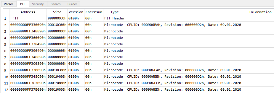

    К примеру, на руках оказался процессор i5 9600K c кодом на крышке (SRG11), относящейся к ревизии R0-микрокод 906ED. CoffeeTime по умолчанию в автоматическом режиме добавит микрокрод 906EC, если выберете пункт 2. i7 9xxx / i5 9600K.
    В этом случае нужно добавить необходимый микрокод через Advanced mode.
    Вводим «0», потом удаляем все микрокоды, введя «0», далее добавить те, которые Вам нужны, исходя из ревизии (пункт 3.1 Ревизии Coffee Lake). Количество места под микрокоды ограничено, поэтому обычно можно добавить не больше трёх, зависит от биоса мат.платы. Завершаем модификацию, если больше не требуется никаких изменений, после ввода «e».
    Модифицированный биос можно считать готовым!

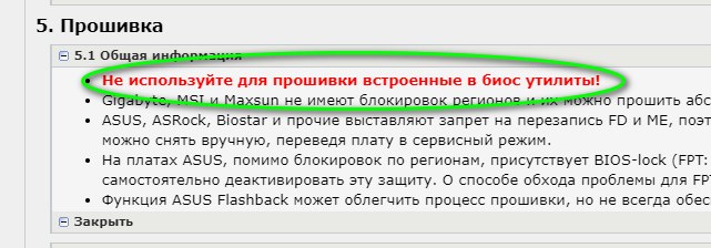

  • Не используйте для прошивки встроенные в биос утилиты!
  • Gigabyte, MSI и Maxsun не имеют блокировок регионов и их можно прошить абсолютно любым способом.
  • ASUS, ASRock, Biostar и прочие выставляют запрет на перезапись FD и ME, поэтому для них проще всего использовать программатор. Чтобы прошиться через FPT или AFU, блокировки регионов можно снять вручную, переведя плату в сервисный режим.
  • На платах ASUS, помимо блокировок по регионам, присутствует BIOS-lock (FPT: Error 368), препятствующий прошивке модифицированных регионов BIOS софтварными методами. AFU умеет самостоятельно деактивировать эту защиту. О способе обхода проблемы для FPT можно почитать тут - Grub Fix Intel FPT Error 368 – BIOS Lock ASUS/Other Mod Bios Flash.
  • Функция ASUS Flashback может облегчить процесс прошивки, но не всегда обеспечивает необходимый результат.
5.2 Ревизия B0
  • При установке Coffee Lake B0 иногда можно обойтись без программатора и возни с разблокировкой регионов на любой материнской плате.
  • Процессорам B0 для запуска требуются только определенная версия МЕ и модифицированный регион BIOS (для U0/P0/R0 еще нужны изменения и в FD).
    Таким образом, если на вашей плате уже присутствует нужная версия МЕ, то останется лишь прошить всегда открытый для записи BIOS-регион через FPT, AFU или ASUS USB Flashback.
  • Для работы с Coffee Lake подходят МЕ версии в диапазоне: 11.0.х.Nxхх — 11.7.х.Nxxx, где «N» не равно «3».
  • Актуальную версию МЕ в системе можно посмотреть в AIDA64 или в программе Intel ME Detection Tool:

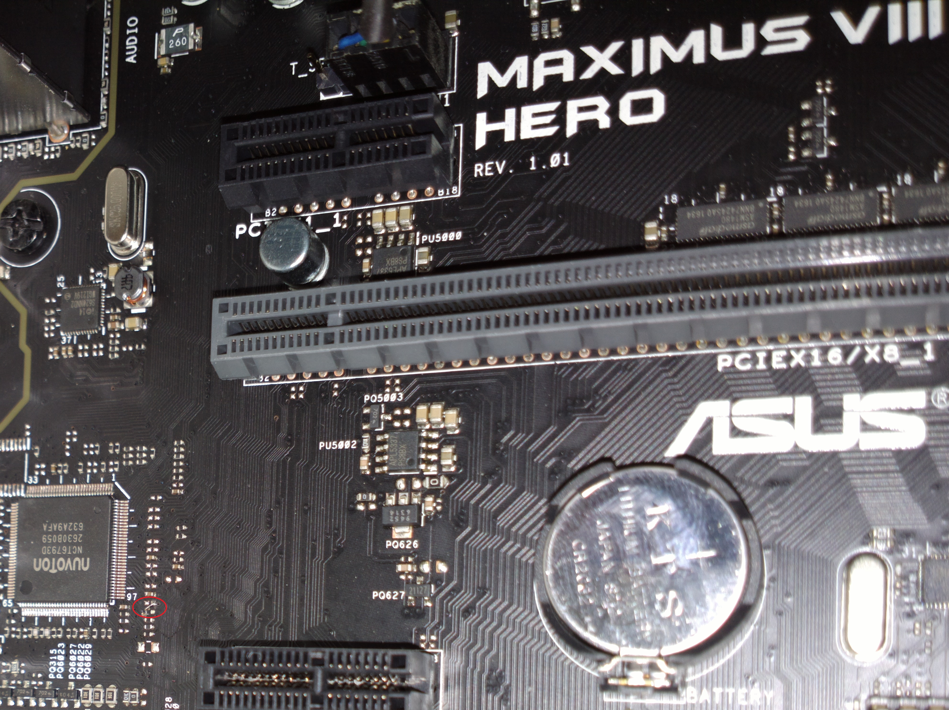

  • Временное (до перезагрузки) отключение блокировки всех регионов реализуется путем замыкания контактов на аудиочипе Realtek.
  • Для перевода платы в сервисный режим нужно подать 3.3В (логическую единицу) на вывод HDA_SDO с момента нажатия на кнопку включения до начала отображения POST на экране.
  • У Realtek +3.3В — это DVDD (1 нога чипа), HDA_SDO – SDATA-OUT (5 нога чипа).
  • Полностью обесточьте ПК, замкните ножки пинцетом или согнутой скрепкой, после чего включите систему, дождитесь начала процедуры POST и снимите замыкание. В случае успеха, до перезагрузки будут возможны любые операции чтения и записи для всех регионов UEFI BIOS.

    Скопируйте модбиос в директорию с FPT и запустите командную строку с правами Администратора. Введите и выполните:
    Код:
    fptw64 -rewrite -f _имя_файла_модбиоса_     // для полной перепрошивки
    fptw64 -rewrite -bios -f _имя_файла_модбиоса_     // прошивка только BIOS региона для варианта из пункта 5.2
    При удачном выполнении процедуры высветится зеленая надпись «Flash operation successful».
    Далее обязательно выполните команду:
    Код:
    fptw64 -greset     // компьютер автоматически перезапустится
    При перезагрузке без этой команды велик шанс получить «кирпич»!

  • Для микросхем, распаянных на материнской плате, потребуется прищепка (SOIP8 clip) или поконтактное подключение к разъему JSPI (при наличии).
  • При подключении прищепки обязательно убедитесь, что первый контакт на чипе (отмечен точкой-углублением) совпадает с отметкой на программаторе! Жила шлейфа прищепки, предназначенная для контакта №1, отмечена красным цветом для упрощения индетификации.

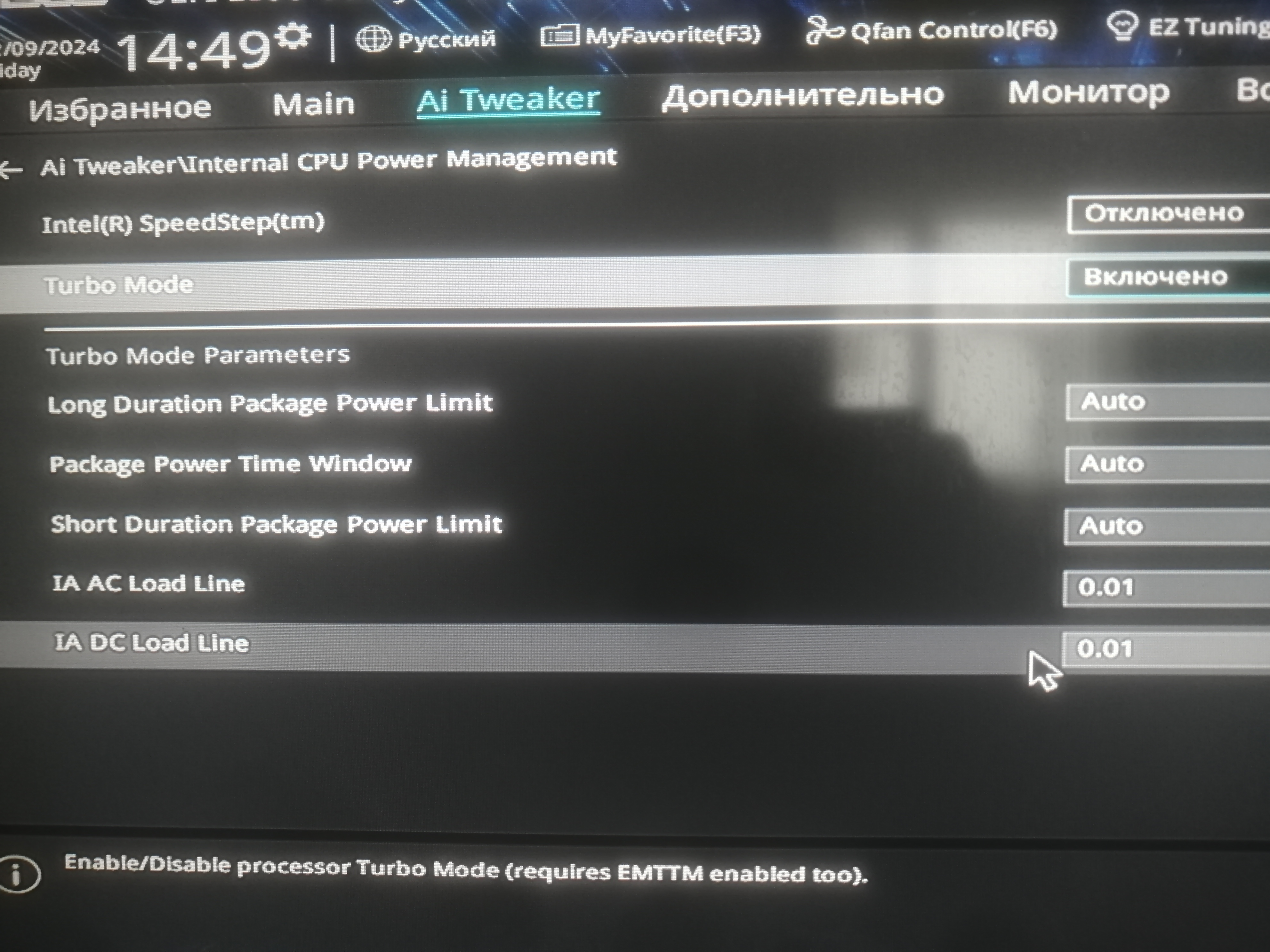

  • На платах ASUS, первый раз зайдя в BIOS Setup, установите значение «0.01» для параметров «IA AC Load Line» и «IA DC Load Line».

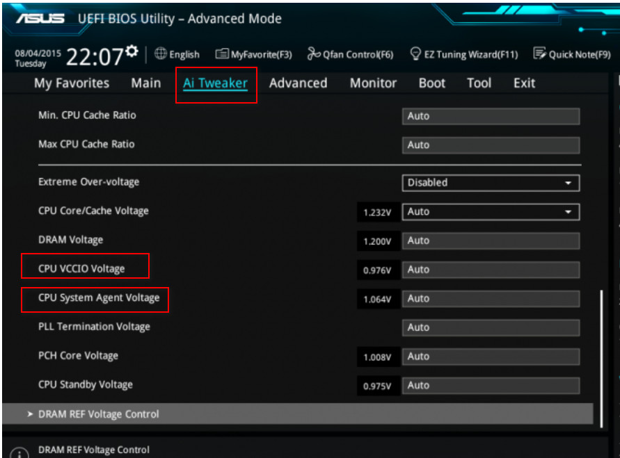

  • [ASUS] Завышенное напряжение VCore (до 1.5V) в режиме «Auto» - это фирменный баг плат ASUS. Проблему решает установка значения «0.01» для параметров «IA AC Load Line» и «IA DC Load Line».
  • [ASUS] Убрать троттлинг на 2xxx биосах поможет значение «2.1» для настроек «IA AC Load Line» и «IA DC Load Line»

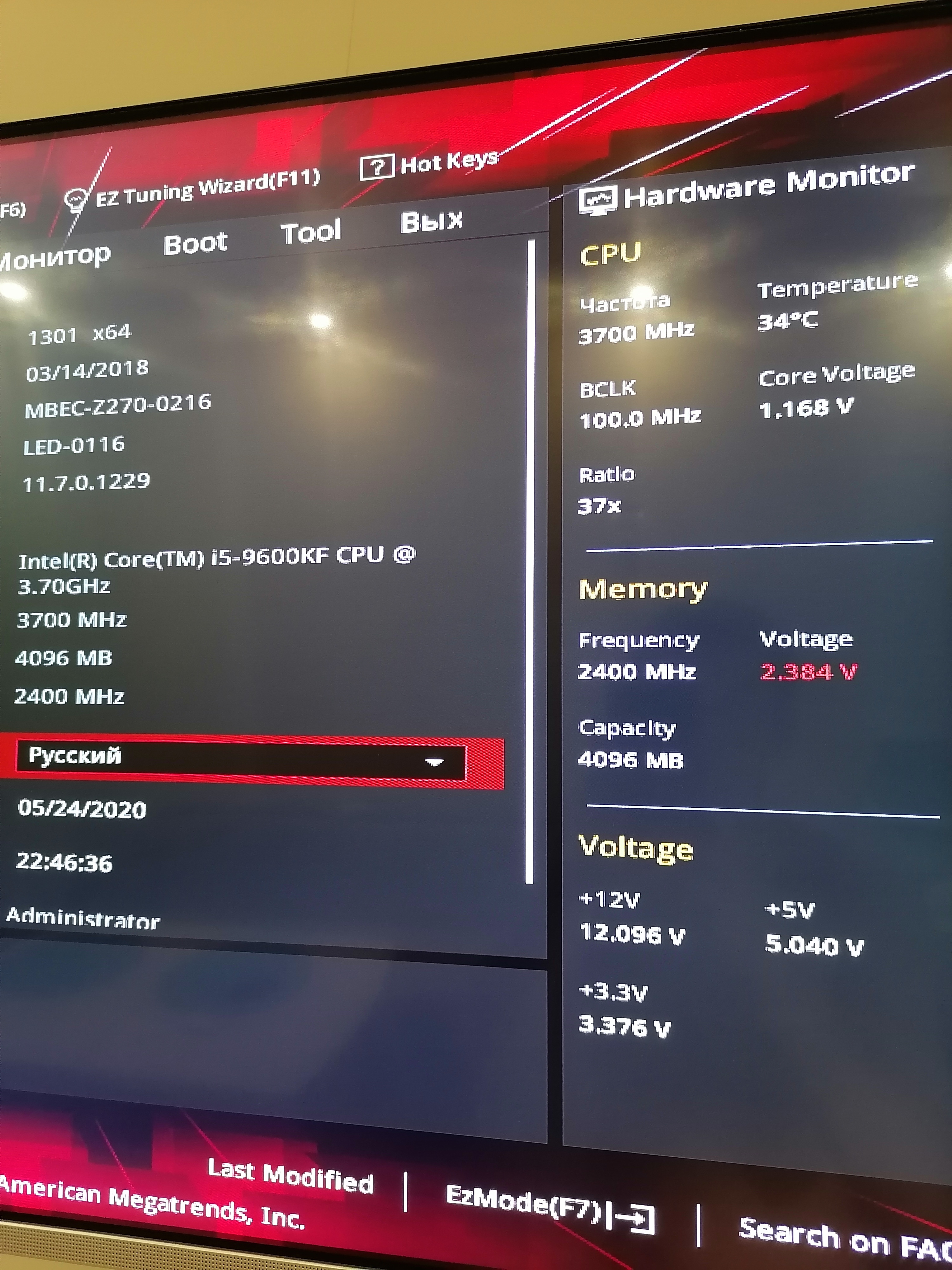

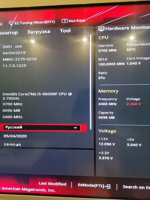

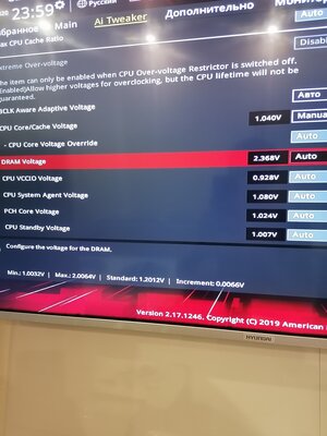

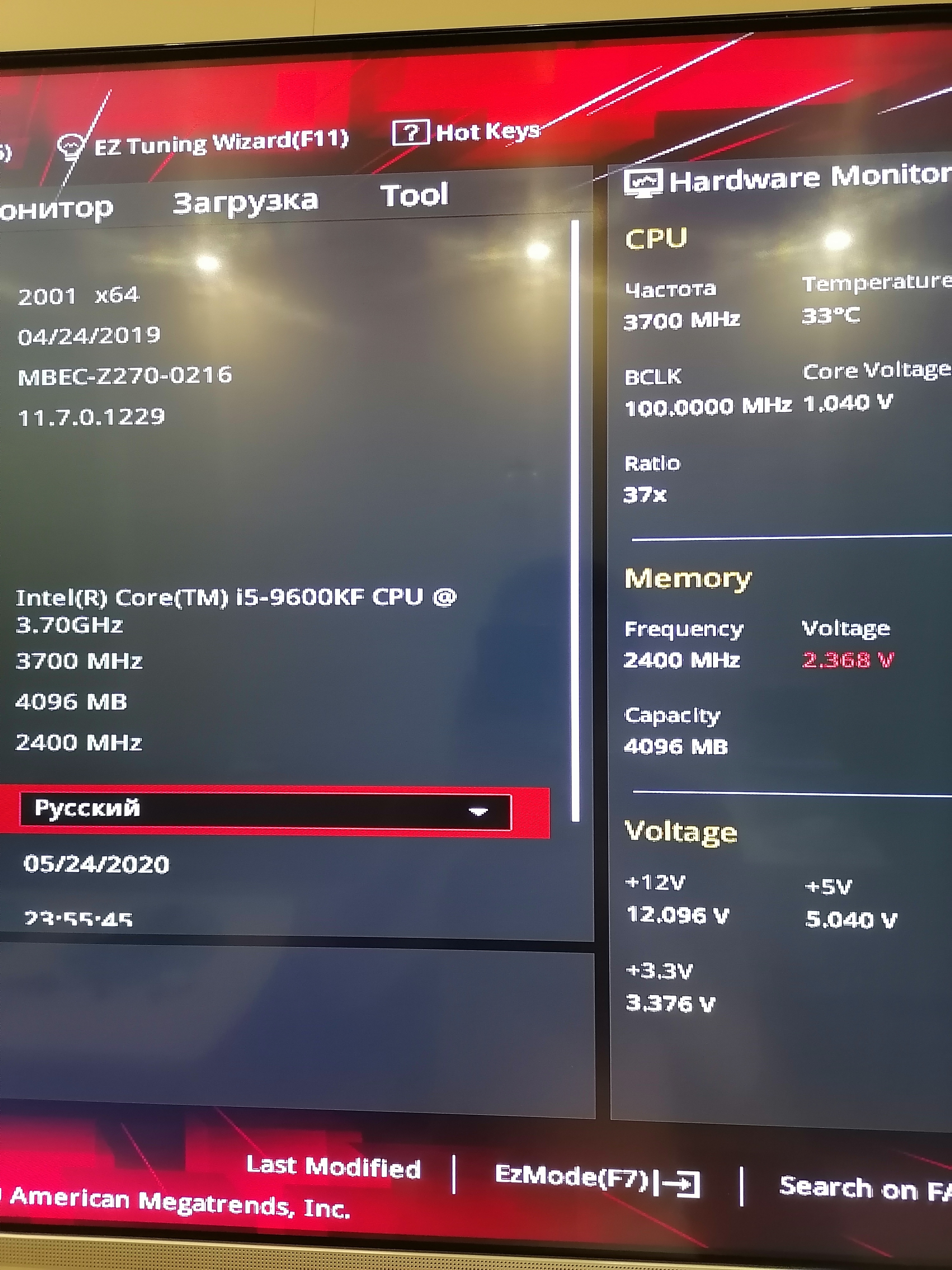

Всем привет, народ. Прошил плату ASUS MAXIMUS VIII EXTREME под проц I5-9600KF, плата завелась успешно, выставил параметры IA AC LOAD LINE и IA DC LOAD LINE на 0.01, но напряжение на процессор плата даёт от 2.0 до 2.4 Вольта, буду благодарен, кто поможет в решении проблемы

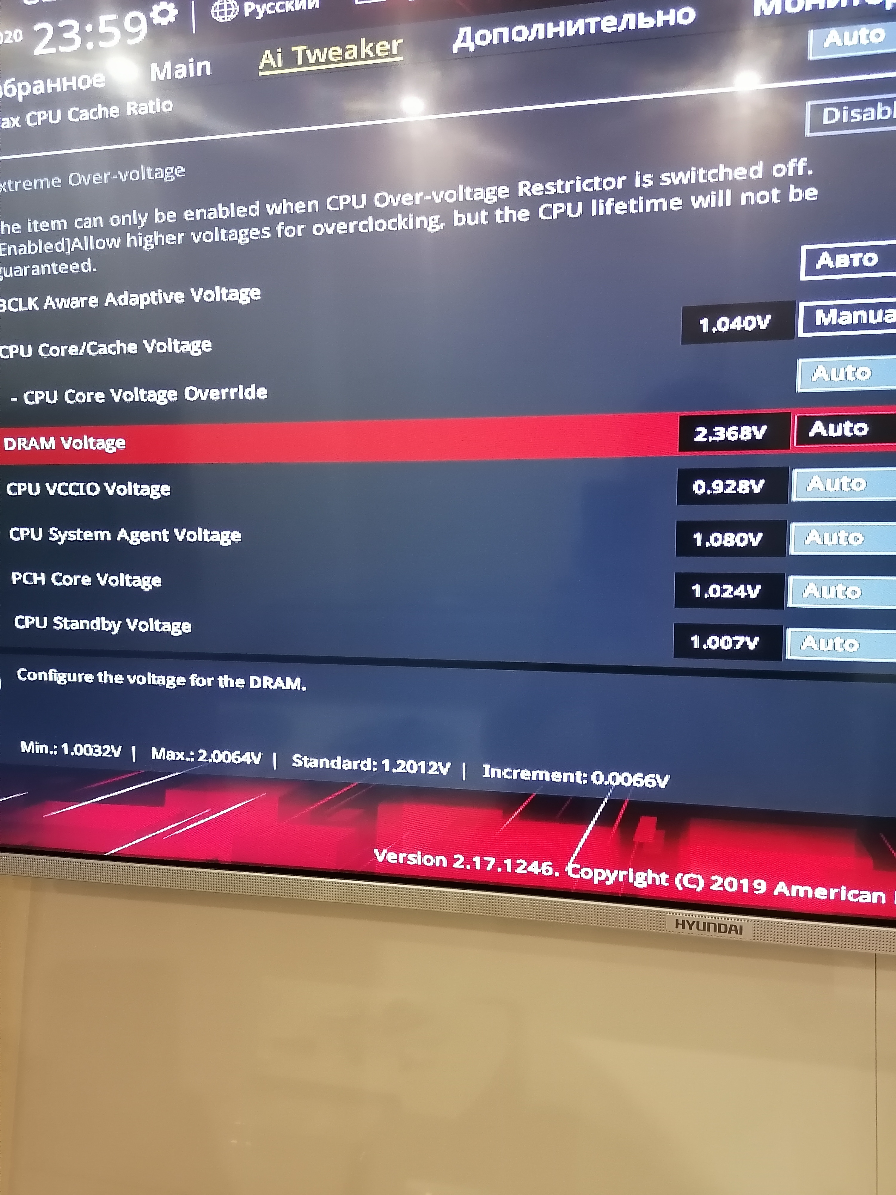

Регистрация: 04.07.2021
Ju1cy Откуда такие числа? С настоящими 2.4 В процессор почти наверняка бы быстро умер.

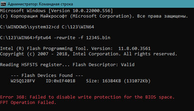

Регистрация: 30.05.2017
2022-04-05_203556.jpg [ 153.19 КБ | Просмотров: 969 ]
Intel Core i3-12400F, ASUS PRIME B760M-K D4, Samsung 2400@3200 19-19 2x8Gb, Zotac GeForce RTX 5070 Solid
Регистрация: 09.02.2015
Откуда: не от мира сего
klubbhead https://www.youtube.com/watch?v=e1gYylSnUwk
читай шапку
viewtopic.php?p=17571748#p17571748
viewtopic.php?p=14887116#p14887116
viewtopic.php?p=17792735#p17792735
КапитанНемоЛуганск писал(а):
читай шапку
перечитывал не раз, наверное, что-то упустил, бэкап считывает.
2022-04-05_204434.jpg [ 192.72 КБ | Просмотров: 964 ]
пнукт 5,1
пнукт 5,1
Перечитал пункт, прошил с помощью AMIFirmwareUpdate 3.05.04, все прошло хорошо. С понтологии сбило то, что я снял блокировку BIOS Lock с помощью программатора и думал этого достаточно. Спасибо за помощь :beer:

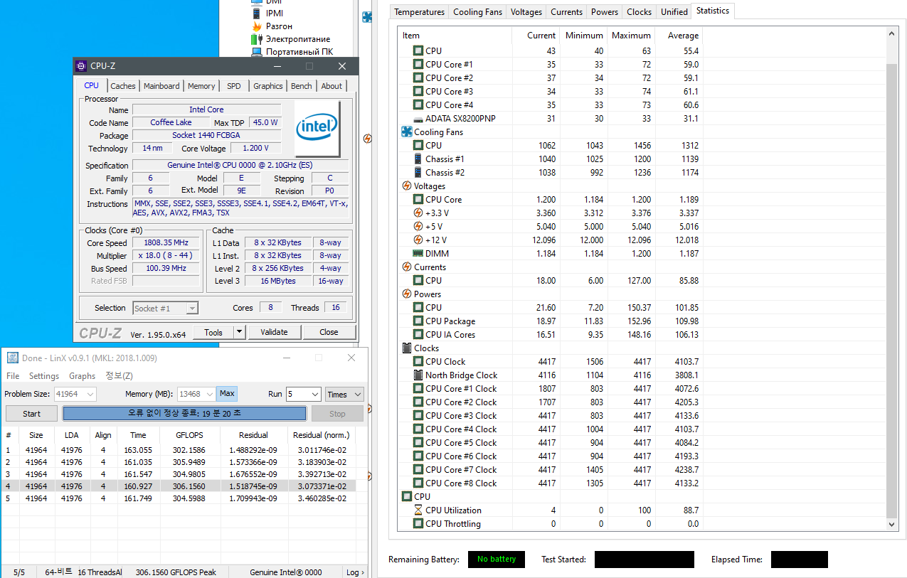

Какой максимально допустимый вольтаж для мутанта i9-9980HK SRFD0? Т.е какой предел для него?
9850X3D | MPG X870E EDGE TI | RTX 5080 X3 OC @0.975V/3112 | 64GB 6400 CL28 (FCLK 2133) | 980 PRO 1TB
Последний раз редактировалось 159rus 07.04.2022 19:53, всего редактировалось 2 раз(а).
если именно "максимально безопасный", то 0
Регистрация: 09.07.2018
1,4v - на грани
Регистрация: 07.11.2021
Откуда: 159
Фото: 24
x0rw писал(а):
1,4v - на грани
Какой вольтаж поставить для 24.7?

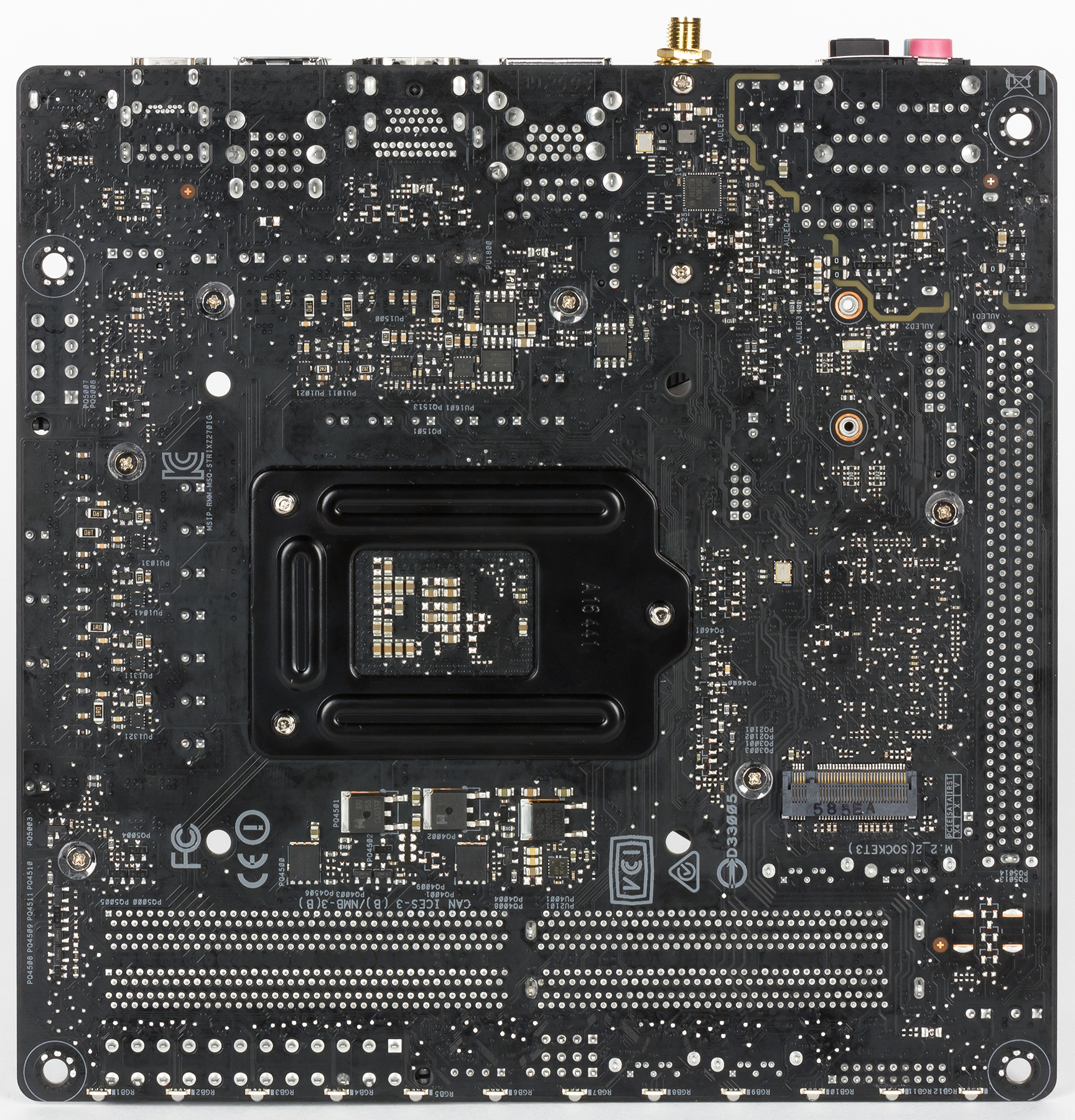

Всем доброго.
Решился наконец-то на покупку мутанта qjt0, пока он едет присматриваю материнскую плату формата ITX.
Пара вопросов -
Можно ли заставить работать Z390 или прям похоронить эту идею ? Есть очень вкусная плата ASRock Z390 Phantom Gaming-ITX/AC, ну либо Asus старинная Z170i PG за ту же стоимость ... Более особо плат в моей стране и нет (((
Стоит ли покупать до такого мутанта прям сейчас память ADATA XPG Spectrix D60G RGB AX4U360038G18A-DT60/16 Gb, опять же прям сейчас распродажа и цена ниже плинтуса, либо дождаться платы и проца, чтобы иметь возможность проверить и вернуть если что пойдет не так?
Всем заранее спасибо.

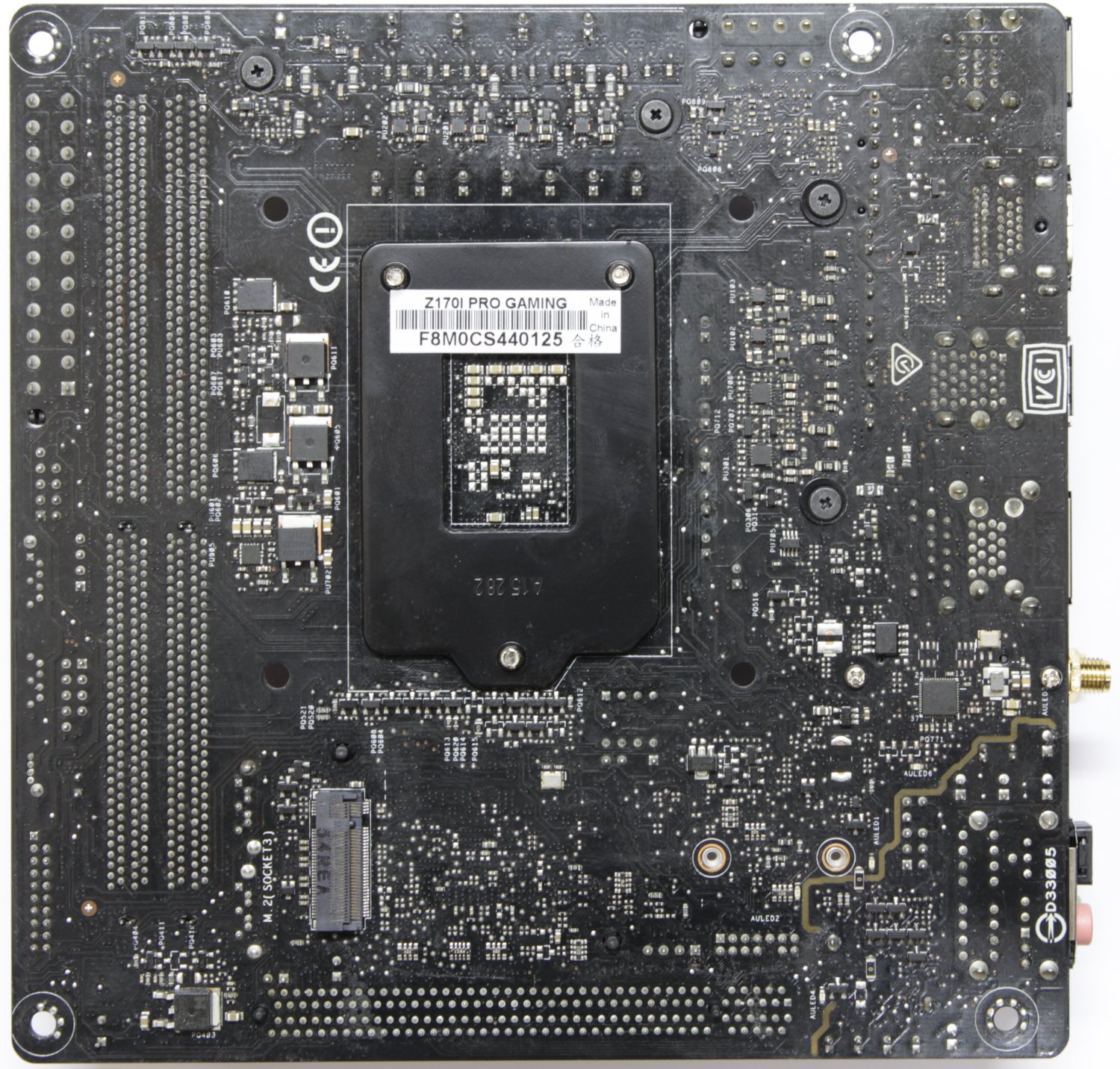

Регистрация: 05.05.2020
Фото: 10
нет, только с Z370
Топ ITX на Z170 - Maximus VIII Impact, к ней присмотритесь. У iPG vrm слабоват для 8-ядерника, если в тяжелую нагрузку
Память лучше брать потом, чтобы была возможность вернуть и подобрать комплект лучше. Если есть желание с этим возиться
