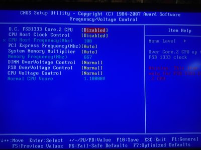

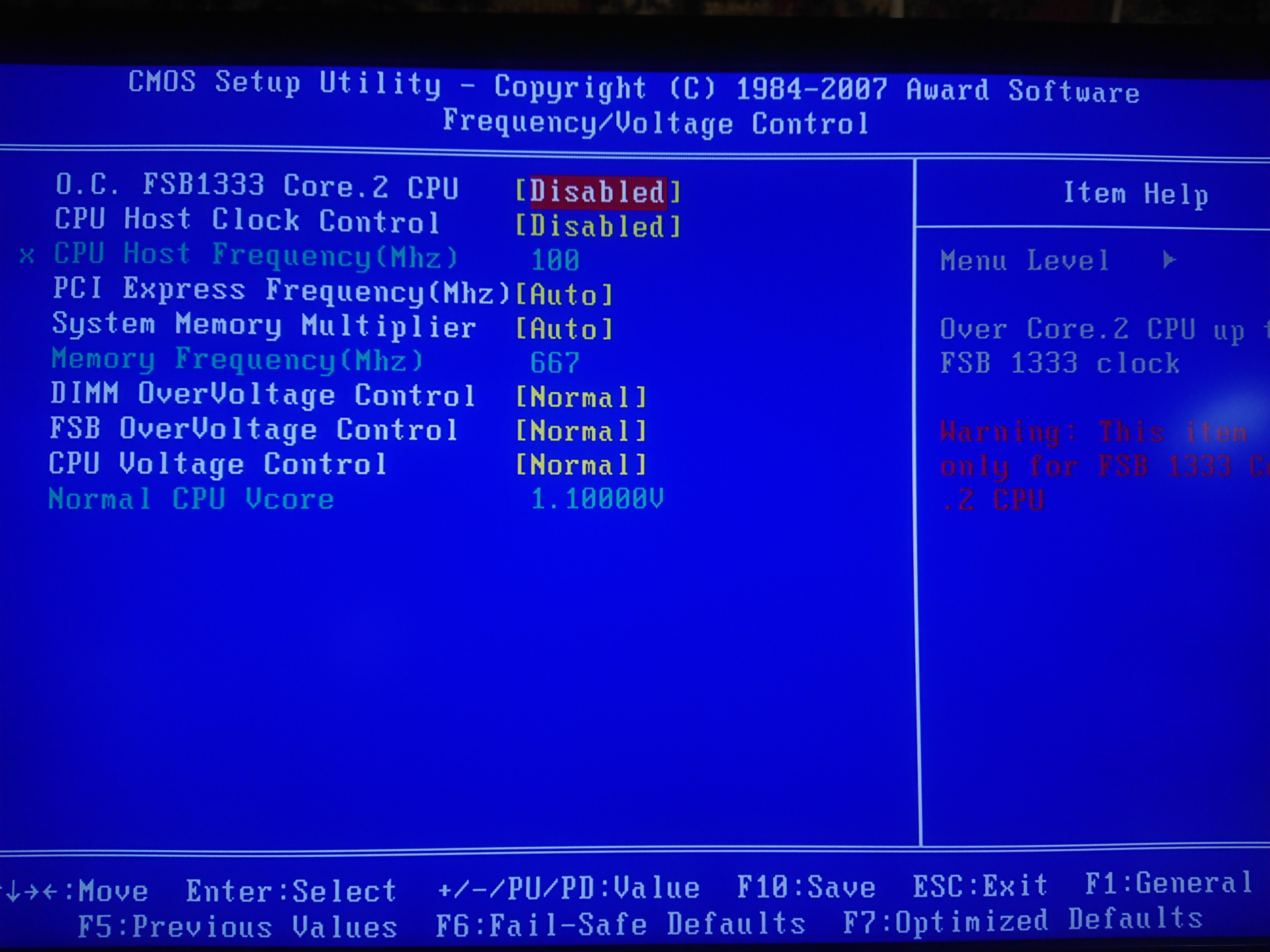

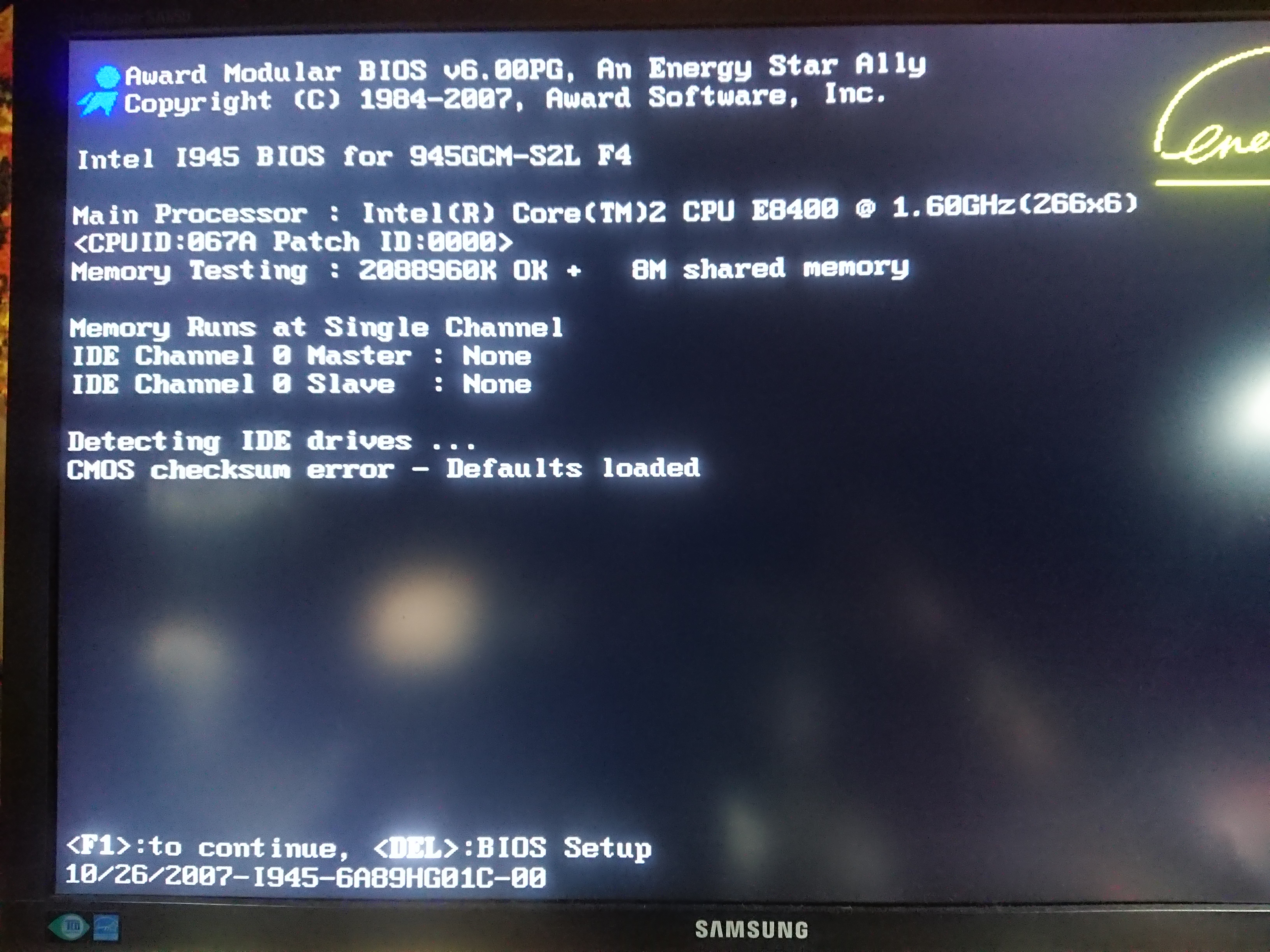

Взял у товарища только что процессор E2200 с МП МП GA945GCM-S2L. Так у неё официальная поддержка Conroe и Wolfdale.
Даже с биосом (F4), который оффициально не поддерживает Wolfdale, E8400 запустился. Поддержка Wolfdale появилась с версии биоса F6. F8b - последняя версия.
Правда, проц запускается на минимальном множителе - 6.
1333 шина выставляется в режиме оверклокинга. В биосе присутствует соответствующий пункт меню.
Хоть эта МП не на 945Pм чипсете, но подтверждает Ваши слова о поддержке 945м 45нм Wolfdale. Остальное зависит от реализации биоса.
Попробовал вставить Е6700 переделанный под P5LD2. В итоге так же завёлся. И так же на множителе 6. Надо биос обновлять.
