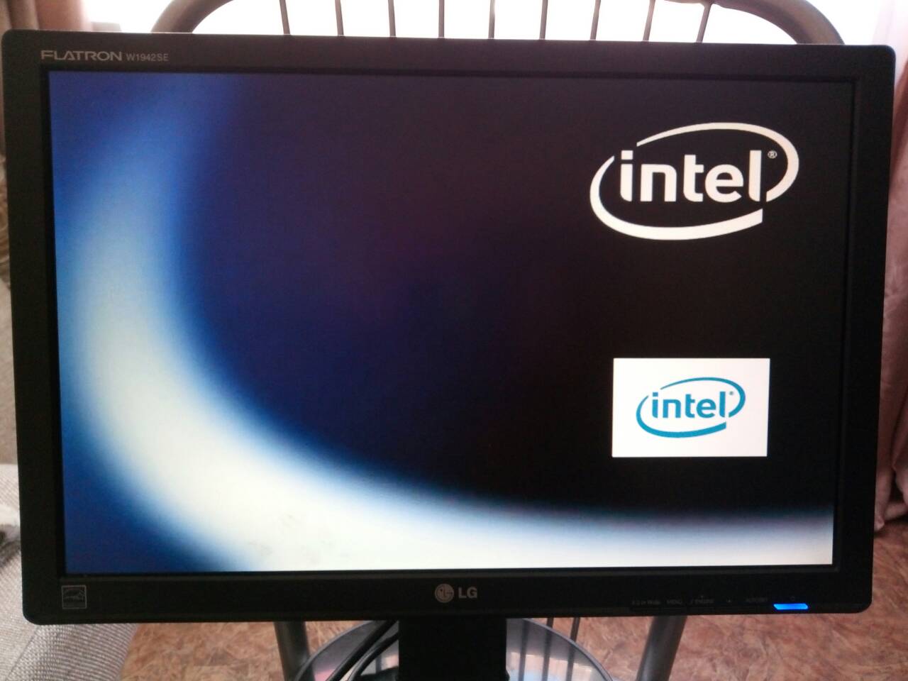

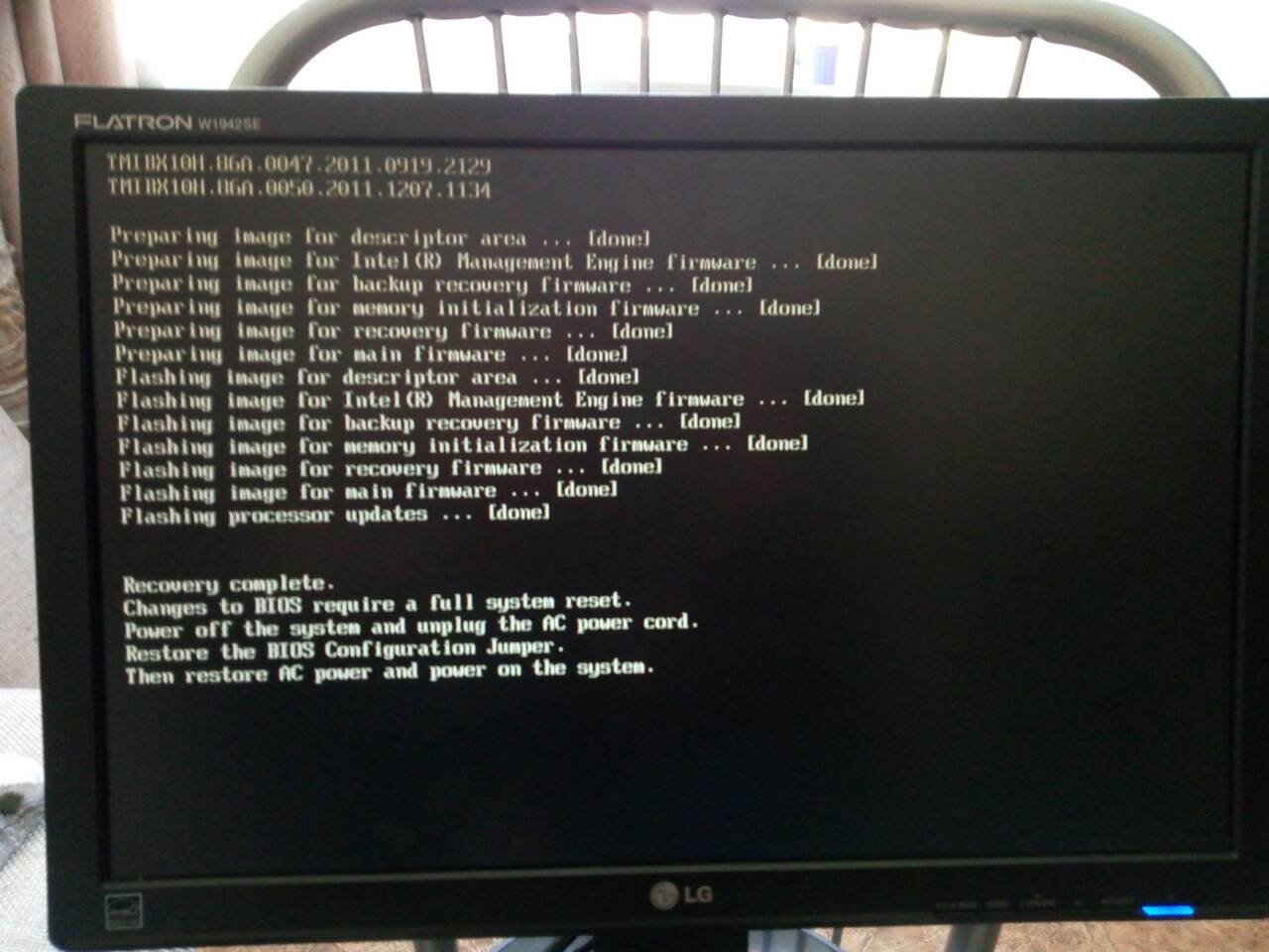

Устанавливал так: 0050 > 0047 > 0046 > 0047 > 0050, и после каждого отката(обновления) ставил Intel® Management Engine Firmware 6.2.61.3635.
сейчас версия 0050 (tmibx10h.86A.0050.2011.1207.1134). При старте, на логотипе матери так же отсутствуют надписи (вход с БИОС и т.д.).
:bandhead: :bandhead: :bandhead:
0-02-04-e8d7f8d3fc1f5dd39506c02a75817f7e9170af7a0c3b29109d4f38ea16b63be1_full.jpg [ 102.27 КБ | Просмотров: 1211 ]
0-02-04-876638823487e47e22929da0da99e3435b90ac5500f8027a2a1bdd2ad134a05f_full.jpg [ 76.23 КБ | Просмотров: 1211 ]
Регистрация: 05.04.2018
Помогите с решением проблемы, пожалуйста.
Регистрация: 22.12.2012
Решение проблемы боюсь программатором придётся, плюс биос собрать для программатора. Проще, если сами делать будите, дамп найти.
