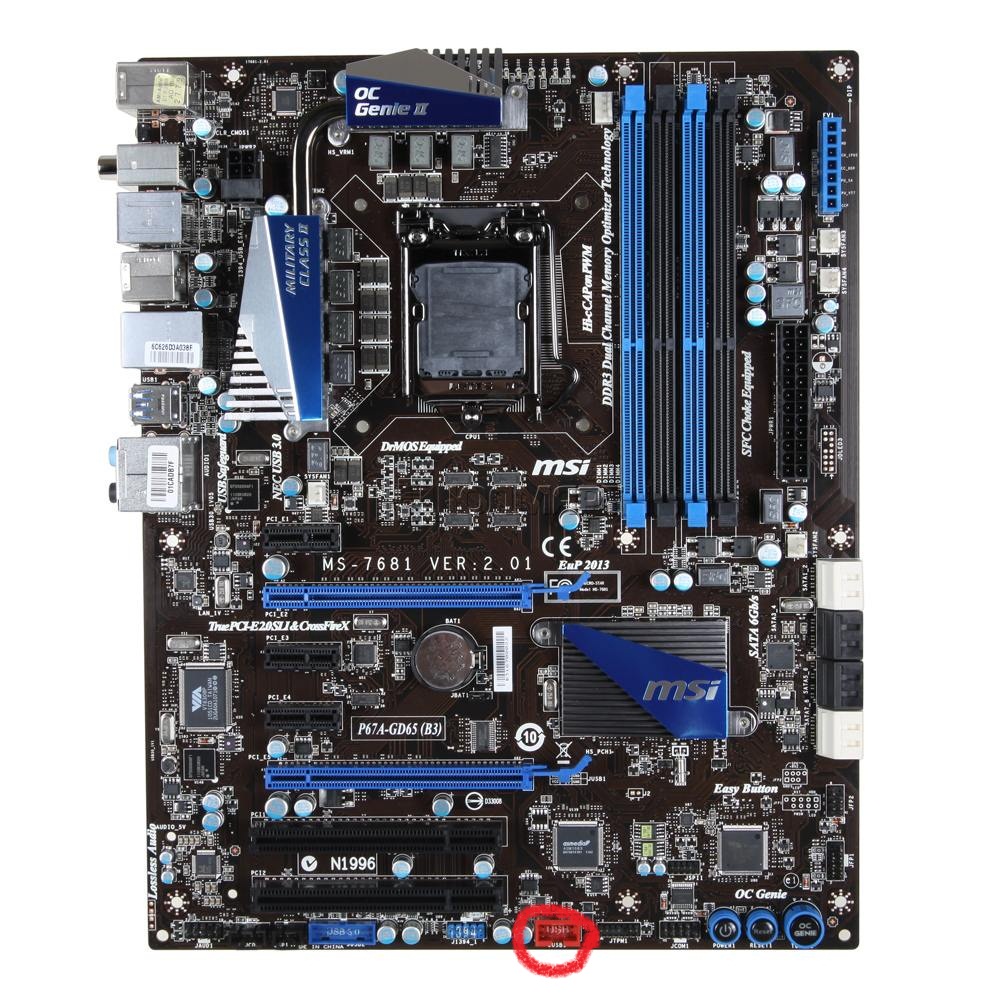

yurisko сюда
yurisko писал(а):
USB на передней панели системника
I7-5820k 4.3\ASUS X99A\4GB Crucial 2400\R9 290 SAPPHIRE 1100\1300Ghz\Fractal R3 600W\OCZ Vertex 4\Dell U2713H 2560*1440\СВО

msi p45
Спасибо.

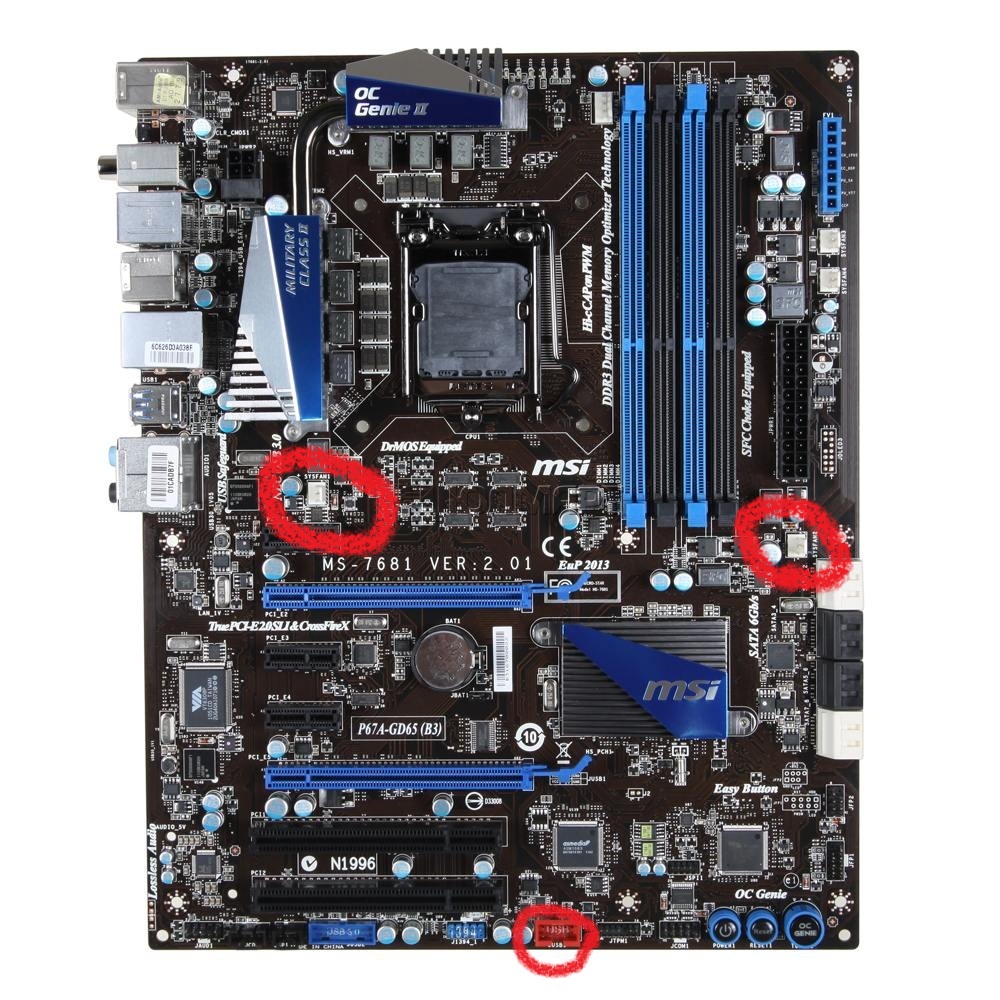

у меня материнка P67A-C43 ЦП-intel 2500k . Проблема в том что с ростом температуры aux растут обороты вентилятора цп.при этом цп только лучше от этого :). просто достает шум.вопрос как может эта ненужная фигня влиять на обороты вентилятора ??? . т.е например я поиграю 10 мин - aux за 100 градусов цп ¬60 ? обороты вентилятора pf 3000
Регистрация: 14.01.2006
iseerg он не на aux смотрит а на процессорную температуру...

Регистрация: 14.06.2011
Так дело в том что 3000 оборотов для 60 градусов сильно много . я эт просто заметил когда с отпуска приехал . до того вроде все нормально было
