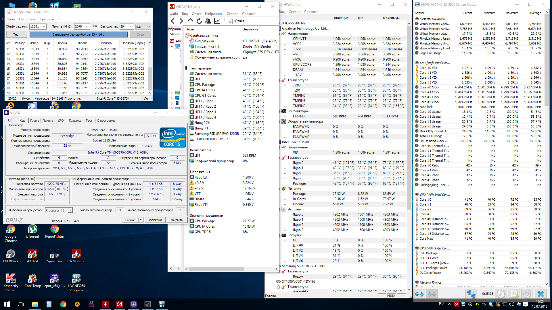

Всем привет)) Я тут: ссылка , уже описывал свою проблему. Ну решил спросить в профильной теме. У Меня ga z77-D3H (rev. 1.1). Так вот, при стандартных настройках в cpu-z у меня напряжение показывает 1,28. Я так понимаю это не нормально, и начал экспериментировать, ничего путного не вышло. Я вот думаю, это у меня что то с платой или проц такой никакой, или может какая то из настроек всё таки не правильно работает. Да, при разных настройках биоса , показывает всегда примерно одинаковый вольтаж , как если бы я поменял только множитель. И да, при выставлении Vcore меньше 1,28 либо синий экран ,либо в биосе виснет. Замучался я уже, ищу помощи)

Alexshanghai В том то и дело , что с темпой все нормально и в линксе не доходит до 90 даже при 4,2. В аиде , так там около 70 где то.

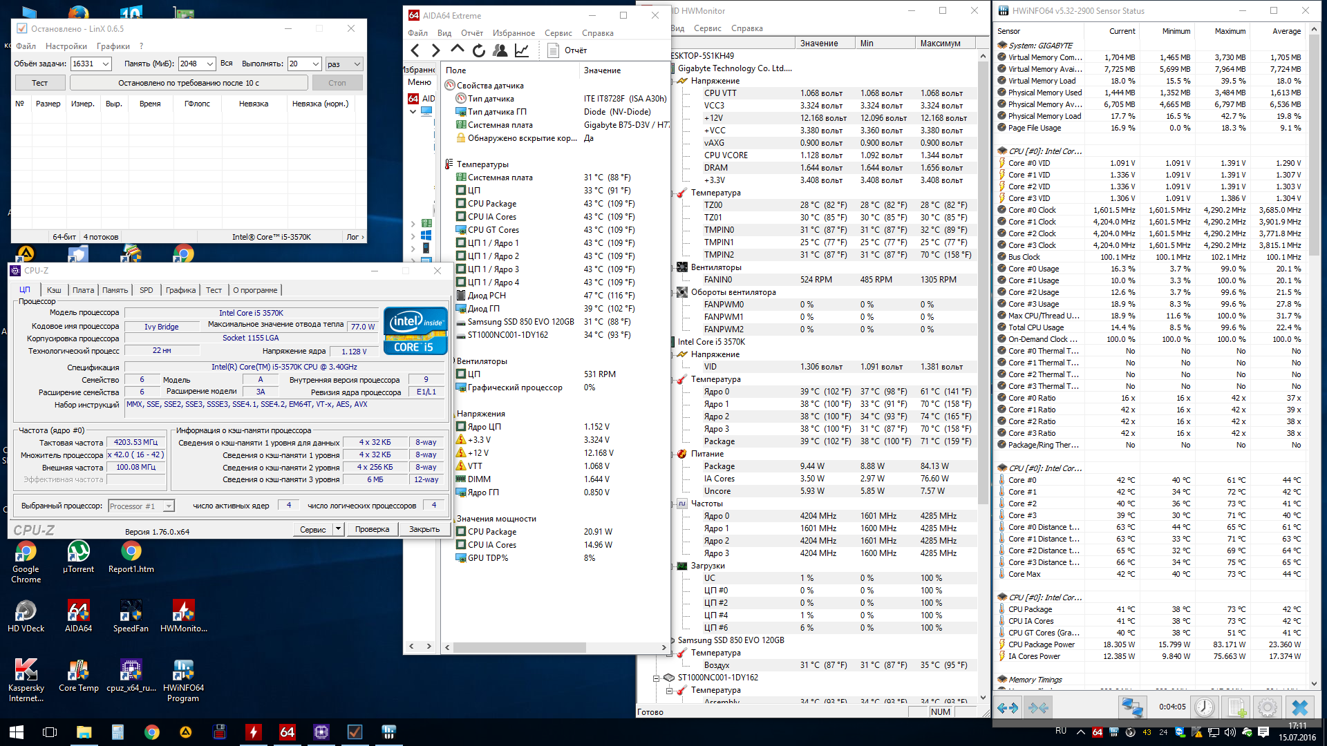

Ну у меня была 23b , я потом прошил 22 разницы не было. Но хорошо попробую ещё. Кстати , вот скрины, всё на авто, только на турбо на каждом ядре множитель на 42 изменен.
Скрины
До Linx.png [ 337.19 КБ | Просмотров: 6545 ]
В процессе.png [ 347.11 КБ | Просмотров: 6545 ]
После теста.png [ 347.31 КБ | Просмотров: 6545 ]

Alexshanghai , скрины выше, там на 42 Vcore= 1.32 , VID=1.391 , если ставить больше , то соответственно будет больше. Хотя не понятно, по идеи при таком напряжении температура должна зашкаливать...а нет, не зашкаливает :bandhead:
