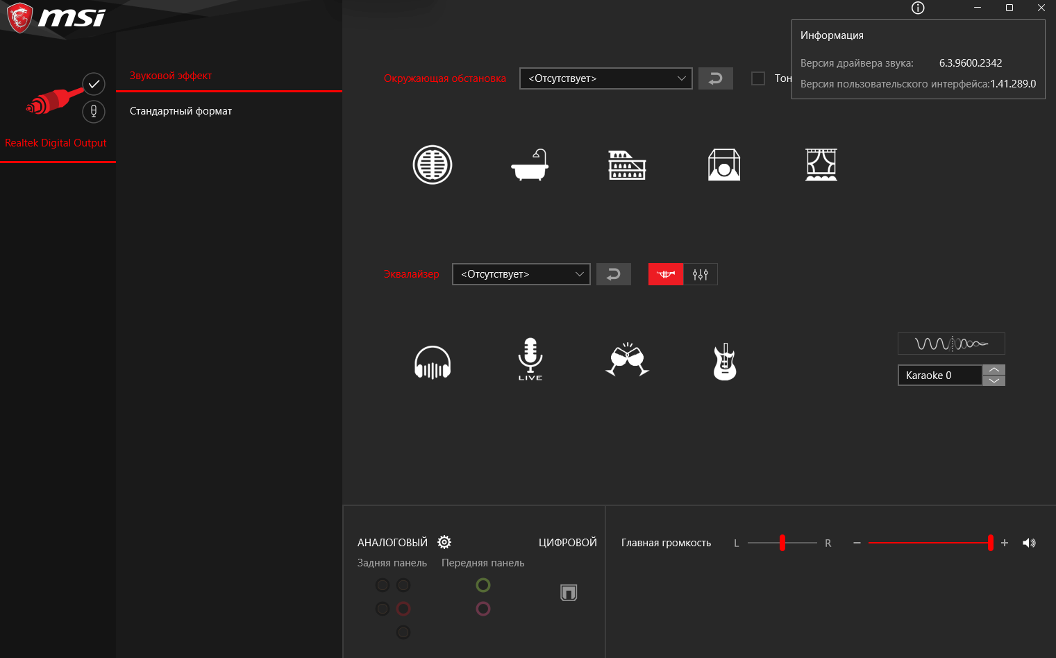

Скачал через msi center панель все ровно отсутствует, через магазин не удалось получить (win 10 21h2 пиратка)
Регистрация: 31.12.2010
Platoxa
В поиске винды вбей Realtek. Должна быть консоль, Центр ее всегда автоматом ставит вместе с драйвером.
Регистрация: 14.07.2020
ego0550 писал(а):
Platoxa
Вообще не понимаю , нету и все тут. Стоит рядом старый комп с этой же виндой панель все есть.Этот вчера собрал нету не в поиске не где панели ( звук отвратный).Ставятся дрова тока через мси или с сайта материнки.Ставишь другие ошибку пишет

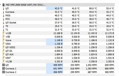

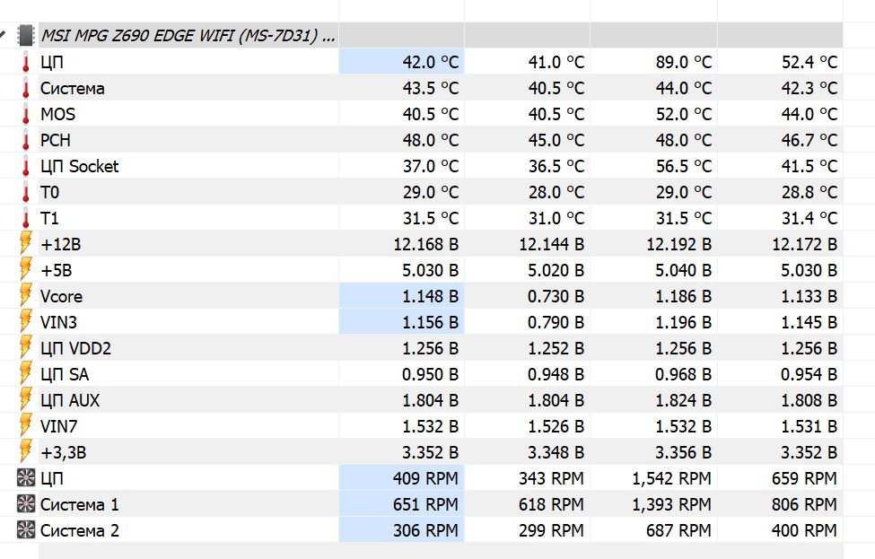

Парни, что за напряжения VIN3 и VIN7 на платах MSI? Их в Биос можно регулировать?
m1.JPG [ 109.55 КБ | Просмотров: 1693 ]

Санкции жеж, панель не скачивается, я браузером с магазина через впн качал вроде
В тут в статье есть ссылка на неофициальный источник. https://remontka.pro/realtek-audio-console-windows/

Спасибо за наводку - вариант с ГитХаба рабочий: у меня обновилась версия панели.

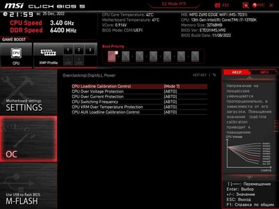

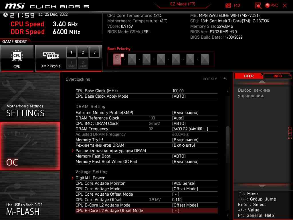

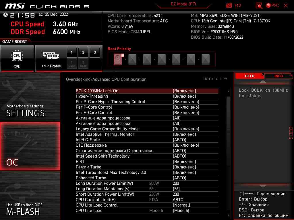

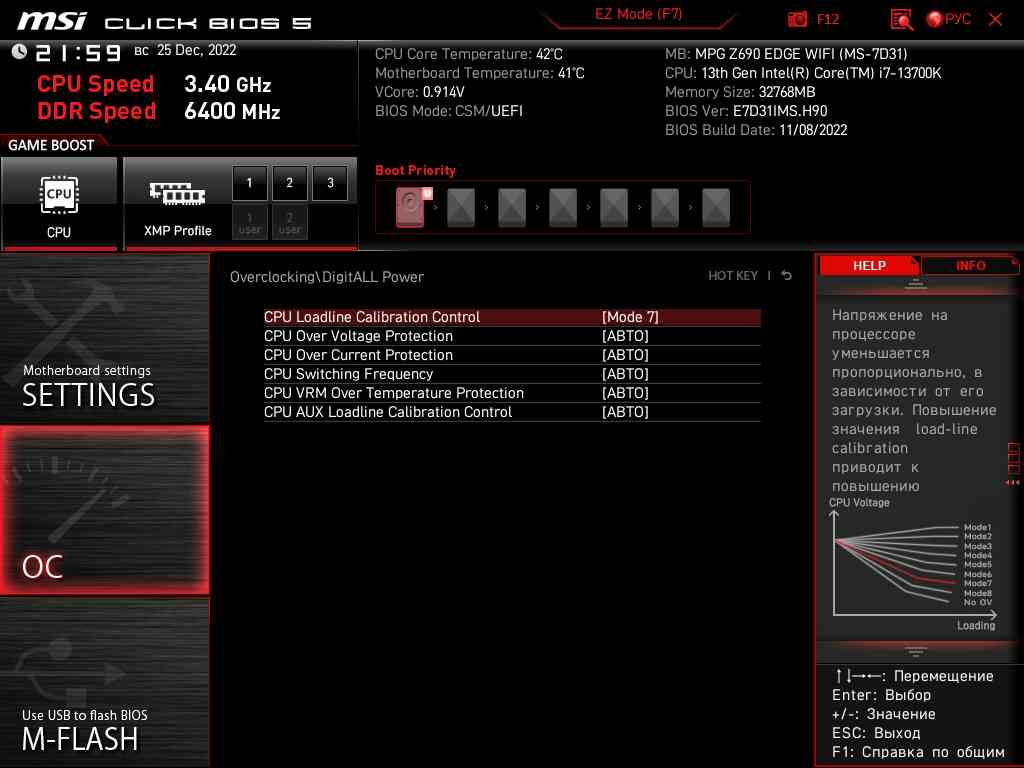

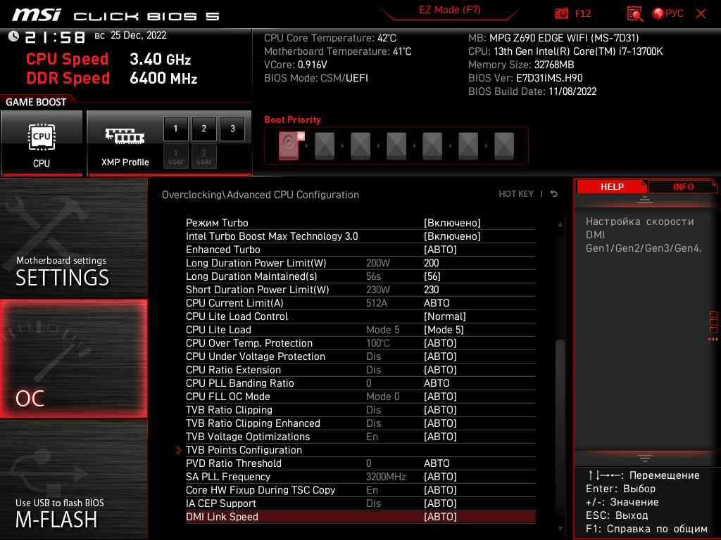

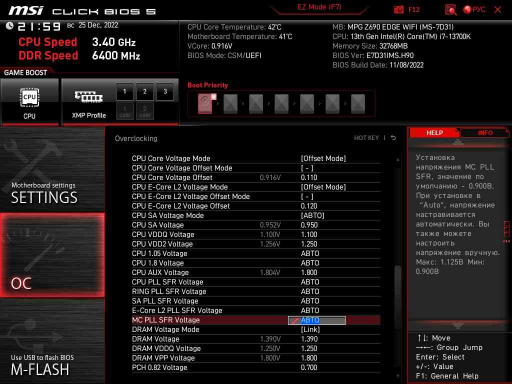

У многих проблема с высокими напргугами и температурой на z690 + 13gen Intel. Основные парраметры на это влияющие это cpu load line calibration и cpu lite load. Их нельзя оставлять в Авто. Также что температура не уходила в 100, нужно уменьшать напряжение CPU core, выставляя "-" в Offset или Adaptive+Offset, постепенно понижая напряжение и отслеживая стабильность системы. При нестабильности или появлении ошибок в HWInfo64 нужно добавить к напруге 0,01В. Касательно температуры PCH - к основным твикам снижения температуры через перевод в Авто параметров Pcie/pci aspm settings и dmi link speed, стоит снизить напряжение pch 0.82 voltage до 0,7В - что даст снижение температуры PCH еще на 2-3 градуса.
Выложу скрины своих настроек, может быть кому-то пригодится при настройке системы.
Система: msi z690 edge wifi ddr5 (биос H.90) + 13700K + dark rock pro 4 + 16Gbx2 DDR5 kingston renegade 6400 (32-39-39-39). При данных настройках Vcore не превышает 1,2В, мощность в пределах 220Вт при прогоне cinebench r23, температура самого горячего ядра 88гр, cinebench r23 в мультикоре набирает 30500 попугаев.
