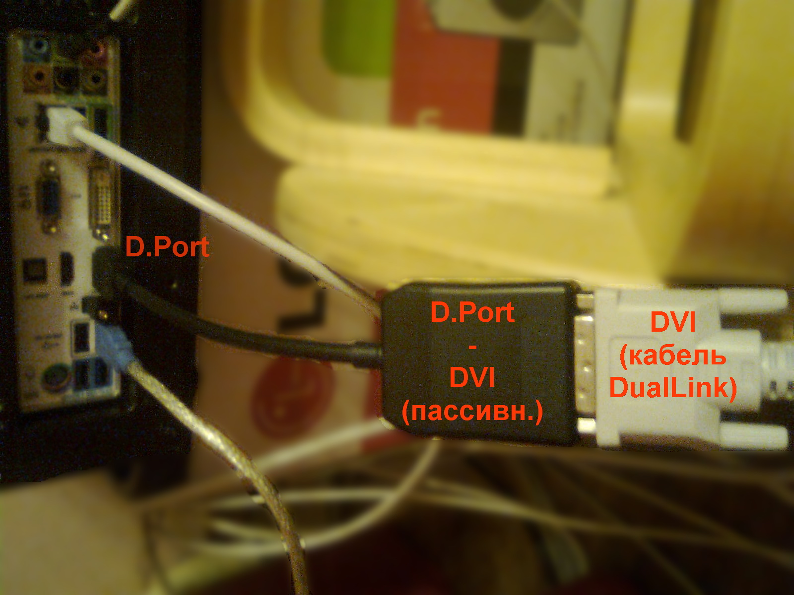

to All (P8Z77-V + i5 3570k)
приехала из гарантийки м.пл. Z77-V по поводу не работающего Display Port,
процедура отняла 10 дней, потеряли комплектный серебристый пакет, вернулась в розовом пупырчатом,
комментарии не пишут, просто молча маркету выдают итоговые девайсы...(комменты в бумажках пишут, если физиком самому обратиться в сервис Асуса)
собрал плату в корпус,
сюрприз... :hi: Display Port по-прежнему не работает на встройке :bandhead: они чё? издеваются так над юзерами ?
вопрос (1):
- кто-нибудь подключал (вторым,первым, третьим видеоустройство через такого рода адаптеры ? DP-DVI)
http://s2.hostingkartinok.com/uploads/images/2012/06/29d9744cd2ca9180f010e831ef5100db.jpg
адаптер+кабель на фото 100 % рабочие, дают идеальную картинку, если вставить в DP от дискретной видеокарты (6770 radeon),
а со встройки заводится не хочет...
(думаю может типа разные версии DP ? и встройка своим DP отличается от дискретки ? ... у кого какие соображения ?
уверен на все 100% они проверяли подключая прямой кабель DP без каких либо переходников. и у них всё работало.
Регистрация: 01.05.2012
Откуда: с кудыкиных гор
jjxaker
да я тоже также думаю, воткнули кабель, и ву-а-ля, вот вам картинка...
сейчас поеду монитор_DP (причем с DP зараза дорогой) под монибэк куплю на день аккуратно попробовать подключиться напрямую...
- смущает то что адаптер-то рабочий... от дискретки работает на ура...
